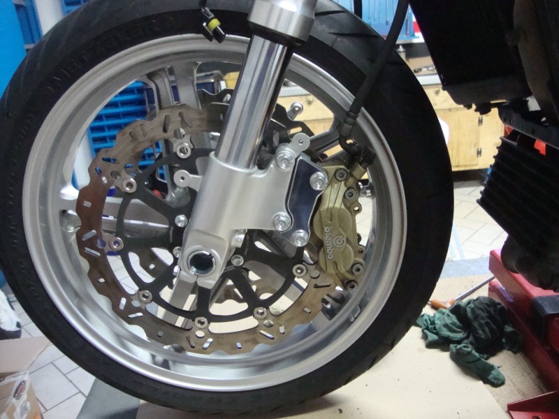

In occasione del solito tagliandone invernale sulla Futura ho voluto uccidere una scimmia che avevo in mente da tempo, ma alla fine mi sembra troppo tamarrata, voi che ne pensate???

Non saprei, la Futura non è una moto estrema e non so se con quei dischi e le pinze originali, tarate per quelli da 30, puoi trovarti con una frenata troppo aggressiva e poco modulabile, rischiando facilmente il bloccaggio dell'anteriore :dubbio:
A volte le scimmie vanno uccise, altre volte vanno solo accarezzate e lasciate andare per i fatti loro :goodluck:

é chiaro che andranno provati............
per ora posso solo guardare l'estetica

le pinze andranno meravigliosamente, sono le stesse di Mille/RSV, Tuono ... e Strada 8-)
differenza di peso dei dischi?
sono da 4,5 mm o da 5 mm :o ?
di quanto salgono dal cerchione?
... e dove hai trovato gli adattatori?

Allora le pinze sono sempre le originali futura
I dischi sono da 5, erano motati sulla vecchia RSV di mio figlio, nel mettere a posto degli scaffali mi sono venuti in mano e da li è partita la scimmia.
Cosa intendi per salire sul cerchio??
Questi sono da 320 e i suoi sono da 300.
Gli adattatori li ho costruiti io con una normale fresa.
Se vuoi sapere altro devi solo chiedere

:sisi: anche la Futura: Brembo P4 30/34 :ok:
i dischi non sono piani:
la base avvitata al cerchio ha un dislivello rispetto alla superficie frenante,
questo intendevo con "salire" ... scusa l'inesattezza del linguaggio
Comunque se erano per una RSV allora dovrebbero "salire" :oops: ;-) di 9.8 o 10 mm, giusto?
Con 5 mm di spessore freneranno da dio! :ok: modulabili e potenti :pantpant:

Si esatto salgono, francamente non ho misurato quanto ma sono uguali agli originali
