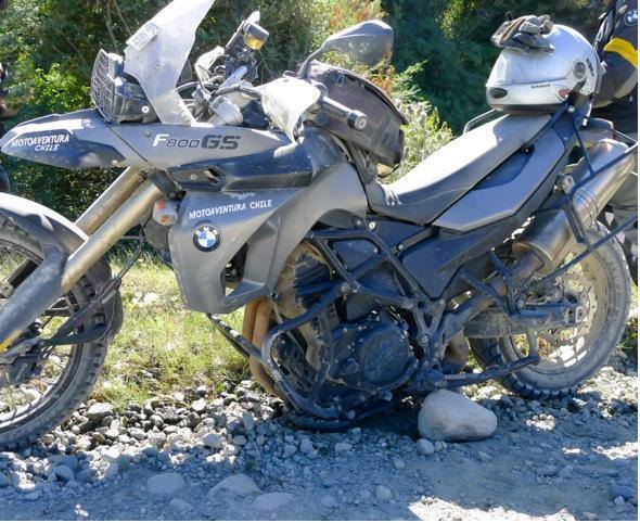

Sarebbe da capire se la caduta è arrivata dopo la rottura del telaio, rimanere in piedi in quelle condizioni non dovrebbe essere facile.
E comunque una caduta che fa un graffio sulla carena e su una borsa non dorebbe spaccare in mezzo un telaio

Futuromane ha scritto:Sarebbe da capire se la caduta è arrivata dopo la rottura del telaio, rimanere in piedi in quelle condizioni non dovrebbe essere facile.
e qui, che dici, che è successo ? :ridi: :ridi: :ridi:
alleggerisci alleggerisci......progettista mangiapatate :giullare: :giullare:

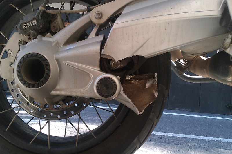

Ho dato un'occhiata in giro e su canotti spezzati non ho trovato praticamente nulla,
a proposito della GS800 :nonsò:
in compenso mi sono imbattuto in diverse piastre superiori rotte ...

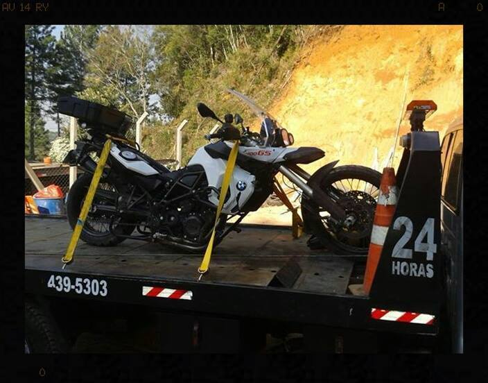

Anche questa, dalla foto stava facendo un leggero fuoristrada, non sembra un incidente
Quest'altra non sembra nemmeno lei incidentata
E di quest'altra che si puo dire???

Da una o più foto come queste, mi riferisco al Gs800, io non sono in grado di stabilire se trattasi di urto frontale, che rende tutto comprensibile, o di cedimenti strutturali che sono tutta un' altra storia.
Tradotto: inutile postare immagini di cui non si conosce la storia effettiva :hallo:
