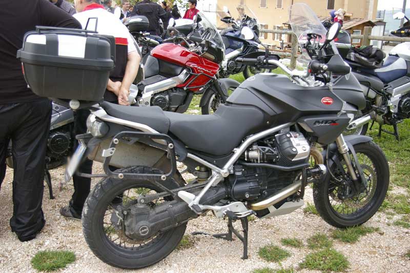

Solo una precisazione: NON esiste la stelvio a 2 valvole per cilindro. Tutte le stelvio hanno 4 valvole (8 in totale).
La prima serie aveva il "buco".
Della prima serie ho letto che molti utenti si sono lamentati di essere stati "usati" come tester a pagamento. Infatti la seconda serie aveva risolto tutti i problemi che affliggevano la prima. E costava anche meno... :roll:
questa e' quella di Andrema, una seconda serie ntx, diversa da quella della foto postata da pulp
