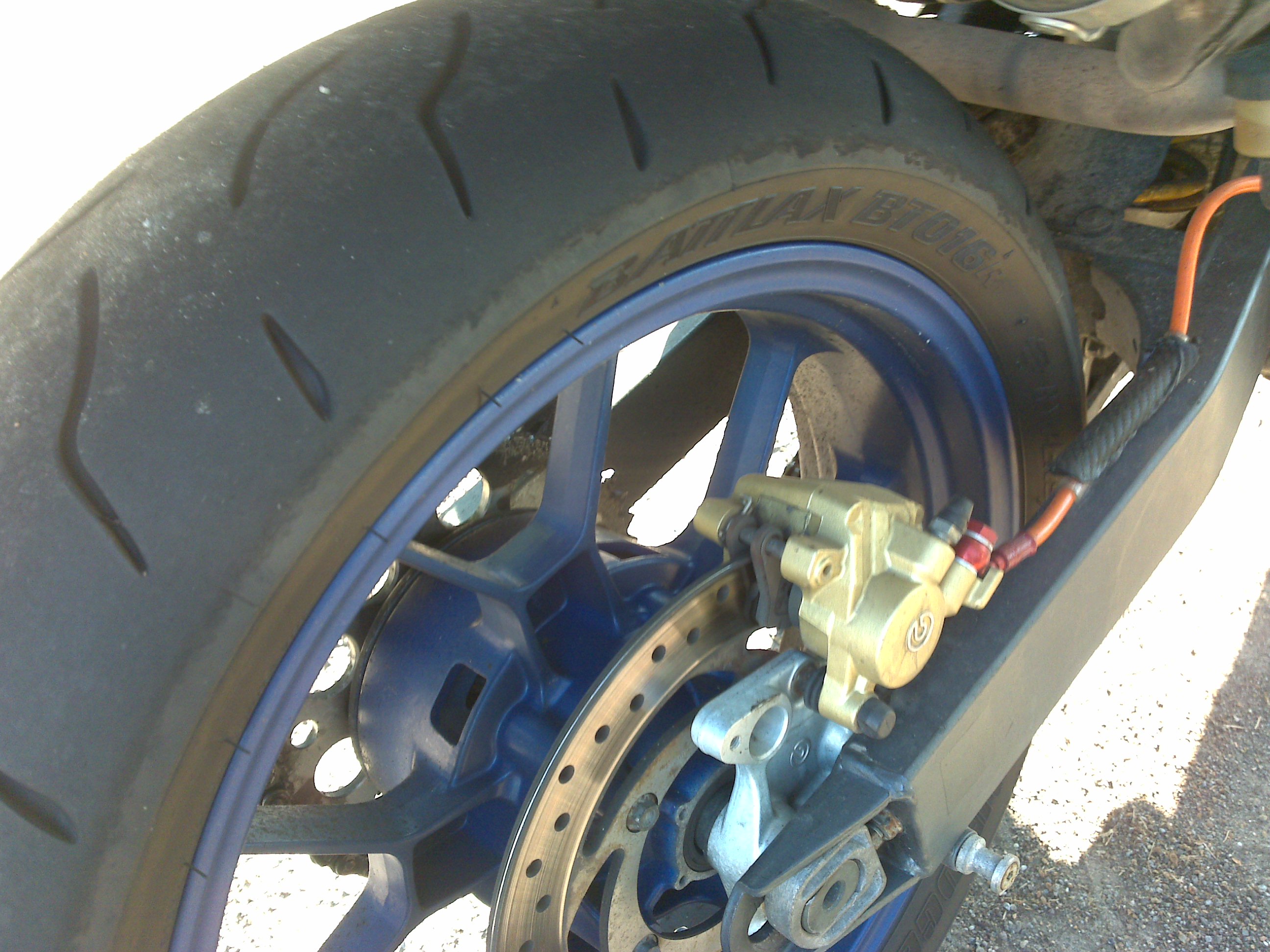

Bella Caiman, col Michelin Pilot Power vai a occhi chiusi
, è una gran gomma.
Solo non capisco un paio di tue affermazioni...
? A mio giudizio una gomma più performante (appiccicata a terra) è consigliabile a prescindere dalla moto.
Poi sicuramente ci sono le variabili. Stile di guida: chi abitualmente entra intraversato in curva (come mi pare di capire il buon peg81
) può non essere interessato al supergrip... ma è il tuo caso
Durata: l' attrattiva delle coperture turistiche (per me e il mio portafogli) è quella, ma se una gomma performante mi dà almeno 10.000 al post, a me va benissimo
. Tra l' altro ultimamente le sportive costano pure meno...
Appurato che chi non usa la moto in pista, ma anzi fa un uso quotidiano urbano anche d' inverno, avrà un consumo principalmente centrale (gomma piatta), non vedo perchè rinunciare alle bande morbide, sempre calde e grippose, allorchè ti trovi a piegare.
A maggior ragione se uno è alla ricerca del limite proprio o della moto, una gomma dà tutt' altra sensazione di fiducia rispetto ad un monoblocco tipo la Diablo
, come dicevo anche a factory08, e a giudicare dalle foto mi sembra anche il caso tuo
In questo senso, se hai deciso per il PPower, e la differenza non è tanta, ti consiglierei il 2ct almeno al post (all' ant non lo fanno).
Ovviamente sono solo mie, umili e discutibili, opinioni.

Caiman, se tu sei alla ricerca del TUO limite (come vedo dalle foto
) ti troverai infinitamente meglio con gomme così che con quelle cesse di Diablo....
Per il discorso 2ct forse non ci siamo capiti... come diceva giustamente fedro non è il centro che è più duro, ma i lati che sono più soft...
Quindi la durata poniamo sia la stessa, alla fine la toglierai per l' usura nel mezzo, ma avrai smangiato un po' di più anche i lati, facendo divertenti pieghe sulla mescola morbida
, che voi di più ??
L' anteriore a me dura normalmente il doppio del post, quindi normalmente cambio con la stessa e poi quando faccio il treno magari sperimento qualcosa di nuovo...
Quindi Caiman dammi retta: PPower normale davanti e 2ct dietro ....

Questa è una notazione tecnica sicuramente pertinente (per il padreterno ovviamente si scherza cumpà...
Oltre alla potenza scaricata secondo me entra in gioco anche il peso della moto, e la Peggy sappiamo non è na libellula...
Poi le nostre sono 150 / 160 , più portabili in temperatura delle 180 / 190 delle ssportive.
Quanto alla compatibilità col fondo stradale, teniamo presente che noi le indichiamo come 'sportive' per distinguerle da quelle più tourer, ma in realtà sono coperture studiate per l' uso stradale, adattabili ANCHE all' uso in pista, destinazione per la quale comunque ogni marca ha in gamma un modello più specifico (tipo Pure Power...
In effetti con le Power non ho mai avuto problema di riscaldamento neanche d' inverno, con le Diablo si ed erano evidenti...
Con le Bridgestone ti dirò perchè le ho messe in Luglio, in effetti ho letto in rete lamentele in merito, ma lì è difficile capire perchè si parlava di altre moto se non proprio di uso in pista...
Quello che dici sulla percorrenza dei curvoni è stracorretto, ma intanto ho tutt' altra sensazione di fiducia con ste cicche rispetto ai toc de legn delle Diablo (H o W che fossero)...
Poi appunto io parlo probabilmente a vanvera perchè una sport-tourer vera non l' ho ancora provata mai (le Diablo dove le poniamo ?)
