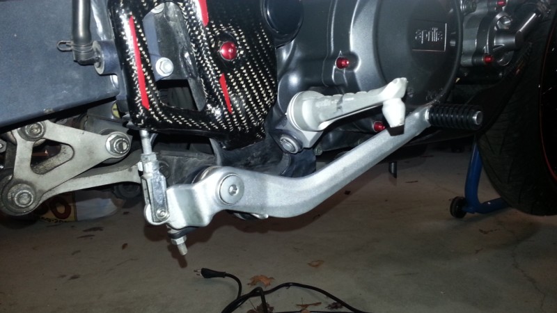

Re: Modifiche eseguite
Ho ordinato la protezione del carter dx(dal pedale freno)alla yamaha,24€...appena arriva posto foto...
Messaggi: 8305
A me è già graffiato dopo l'atterraggio... Adesso DI SICURO lo faccio in carbonio... tanto la settimana prossima si inizia già con la neve...
eccoloooo!!!

La leva del cambio è soggetta a rompersi in caso di urto.
Io ho preso la leva , ho eliminato il bitorzolo con il gommino dove si appoggia il piede per cambiare ,ho forato e fatto un filetto M8 ,preso una vite M8 x50 testa tonda ,senza esagoni o esagoni incassati, croce o taglio, infilato nuovamente il gommino così in caso di caduta la vite dovrebbe piegarsi e non spezzarsi , e avendone una di scorta (vite ) si può facilmente sostituire.
