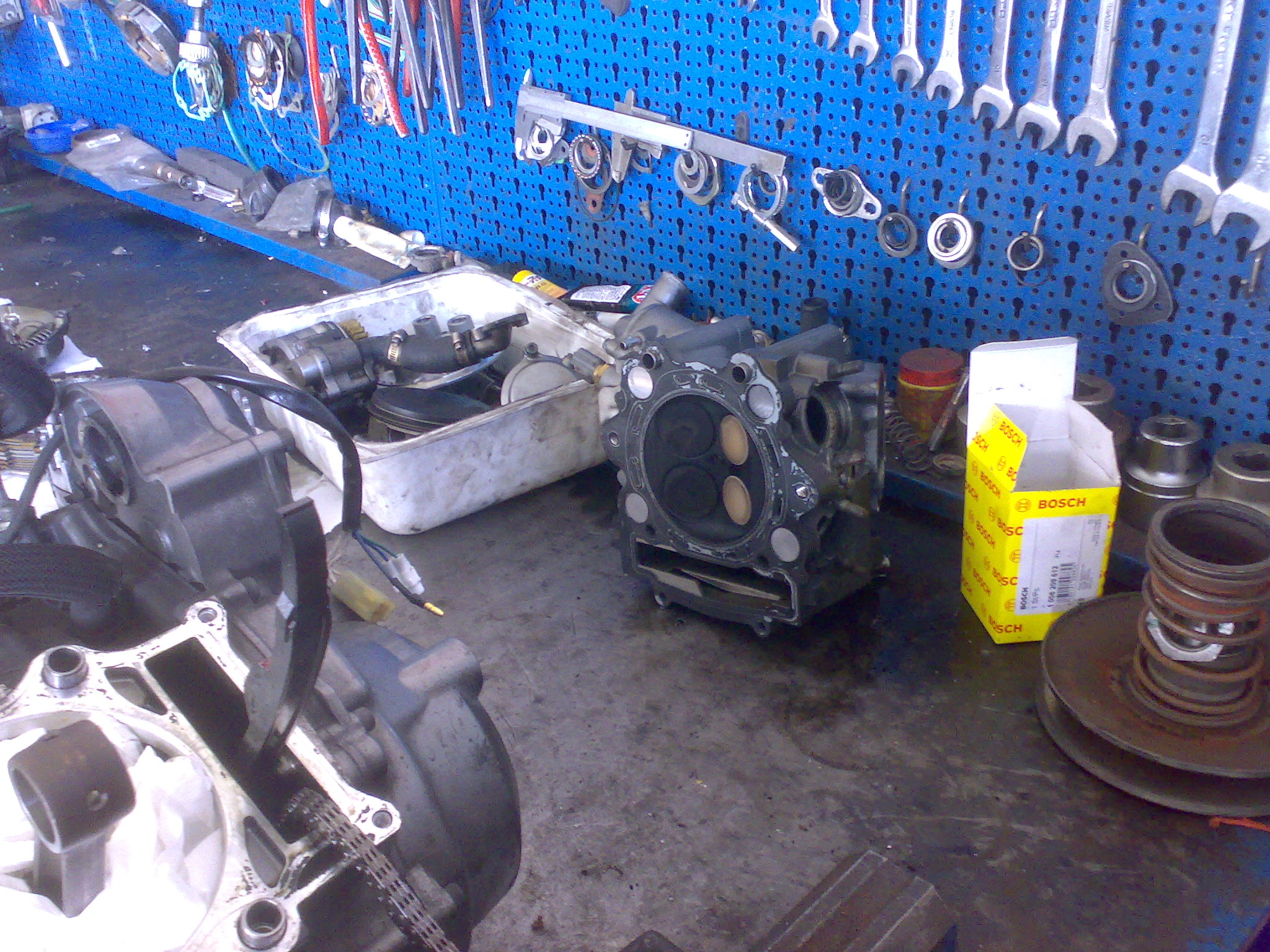

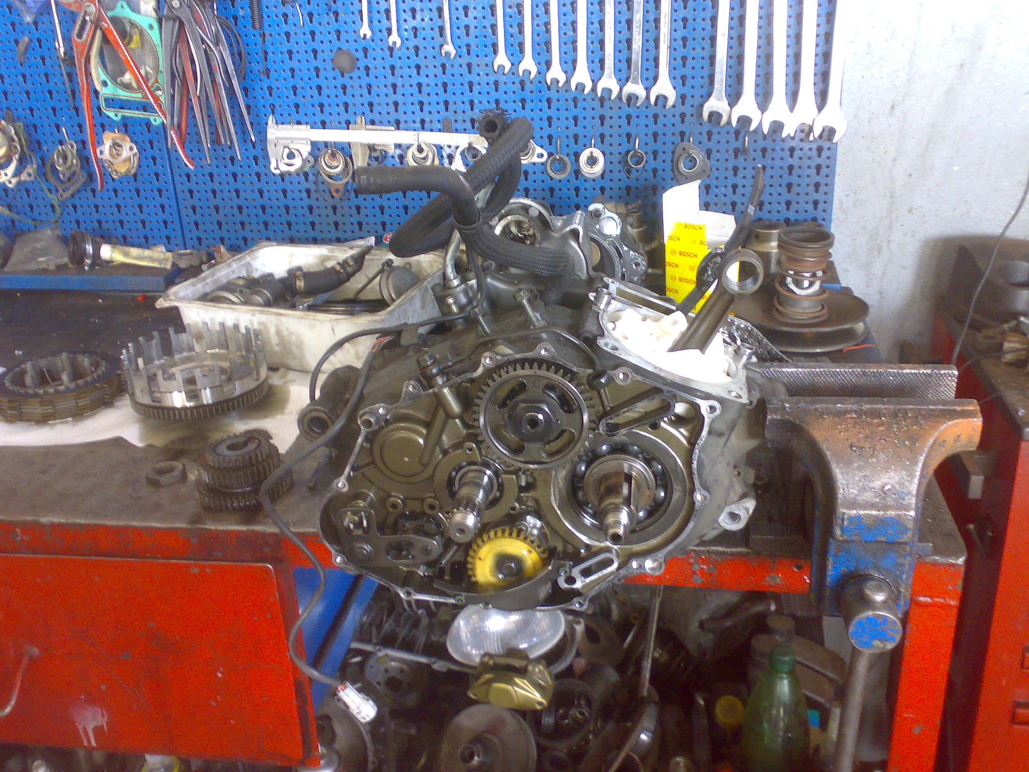

Sabato durante un giro in Valnerina, mi sono fermato per sgranchirmi pochi minuti, ho lasciato il PS acceso al minimo, ma quando vado a ripartire sento un sinistro rumore venire dal motore.
La moto fino al quel momento era andata bene come sempre.
Prendo la strada verso casa a velocità moderata, ma neanche troppo, sento maggiori vibrazioni ma la moto sembra andare bene.

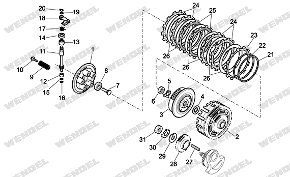

Ho pensato a problemi all'albero motore, poi mi sono ricordato di questo:
cito fedro69
potrebbe essere il bullone che ferma il pignone della trasmissione primaria:
sotto (o dietro) la campana (cestello?) della frizione, nr 31:

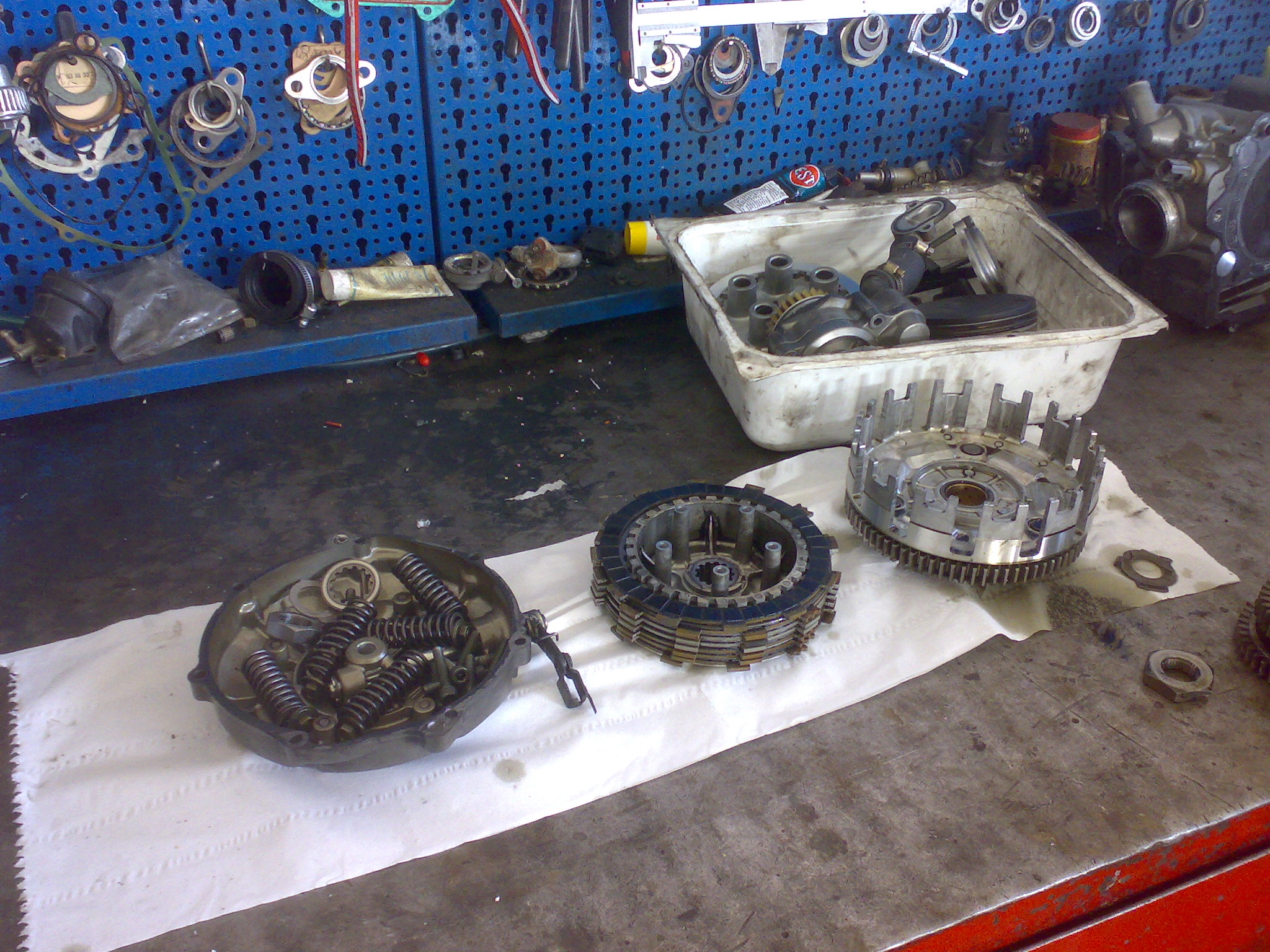

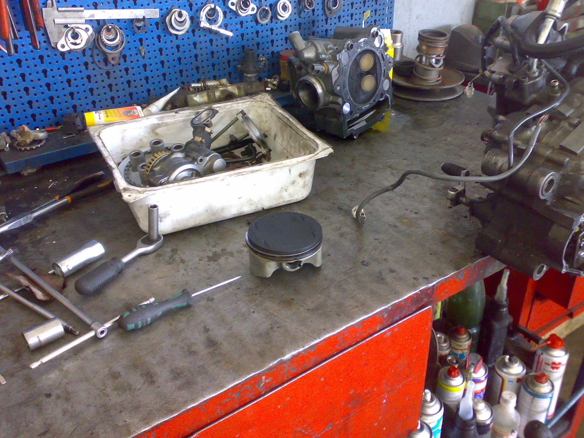

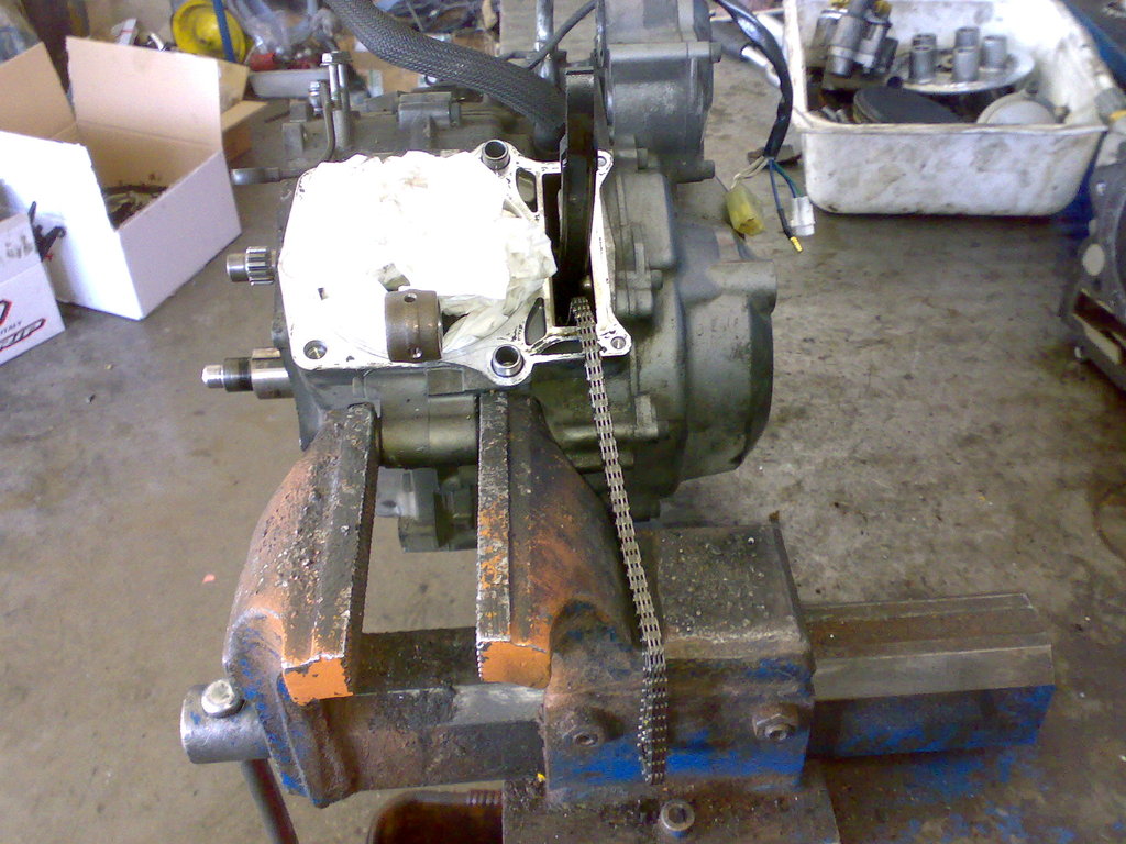

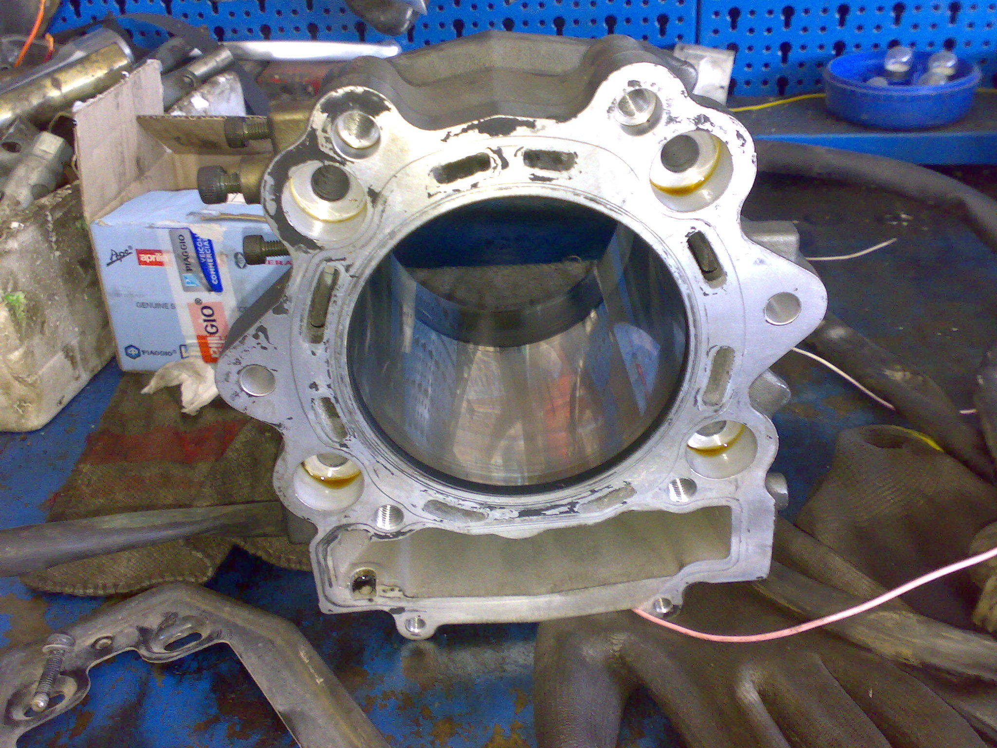

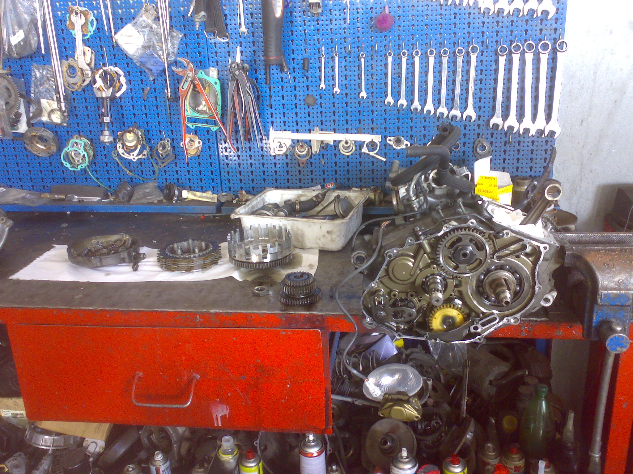

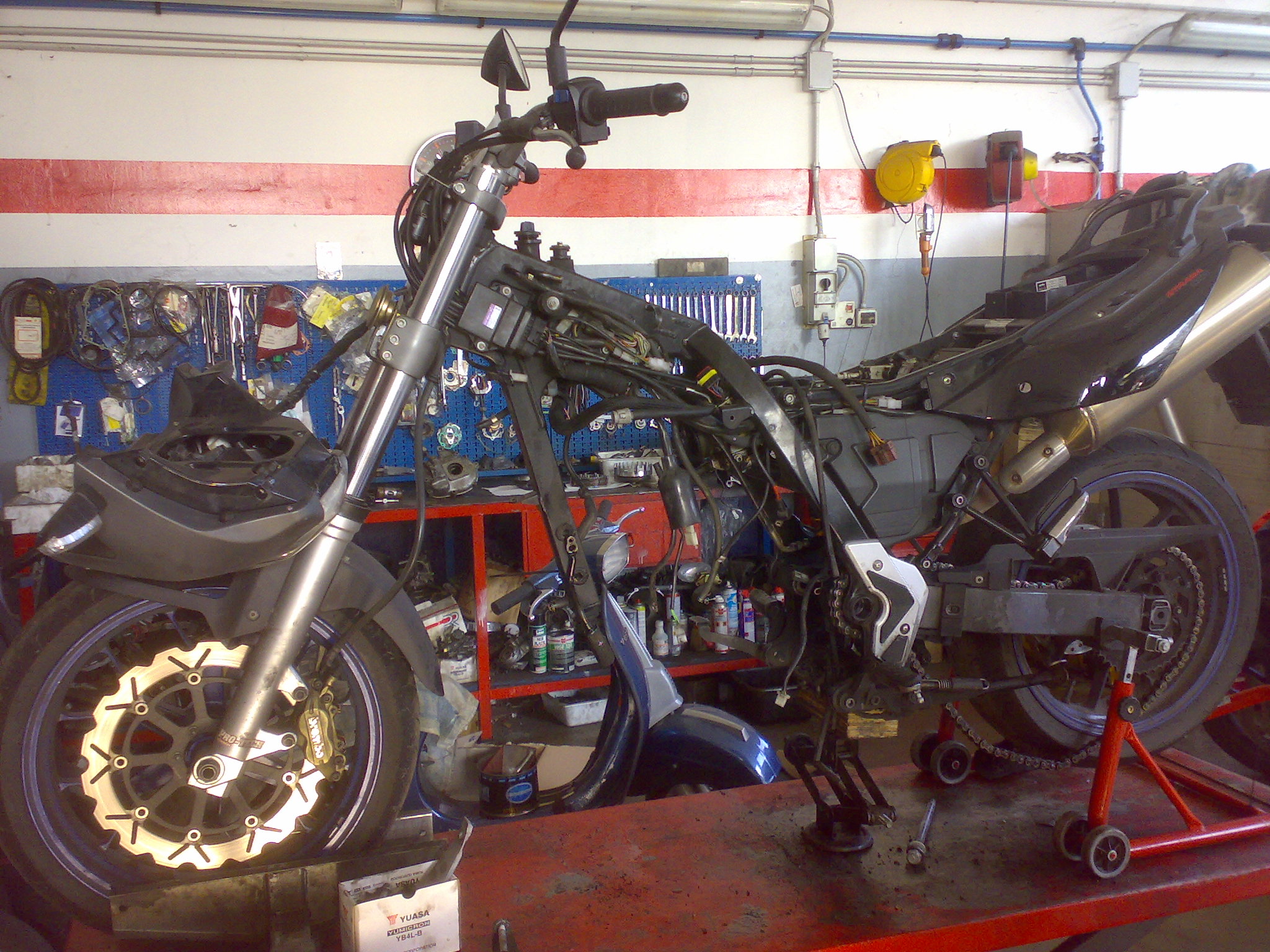

Portato il PS dal meccanico:
In effetti il dado della trasmissione primaria dietro la campana della frizione si era allentato.
Il motore nonostante i suoi 81000 km è ancora in ottima forma.

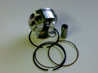

Visto che mi trovavo con il motore aperto abbiamo deciso con il meccanico di fare:
1)fasce + raschiaolio
2)catena distribuzione
3)dischi frizione
4)ingranaggio giallo in foto
Sottolineo che questi interventi vengono fatti trovandomi con il motore aperto, e visti i km percorsi credo sia il caso, ma ripeto il motore è ok. :ok:

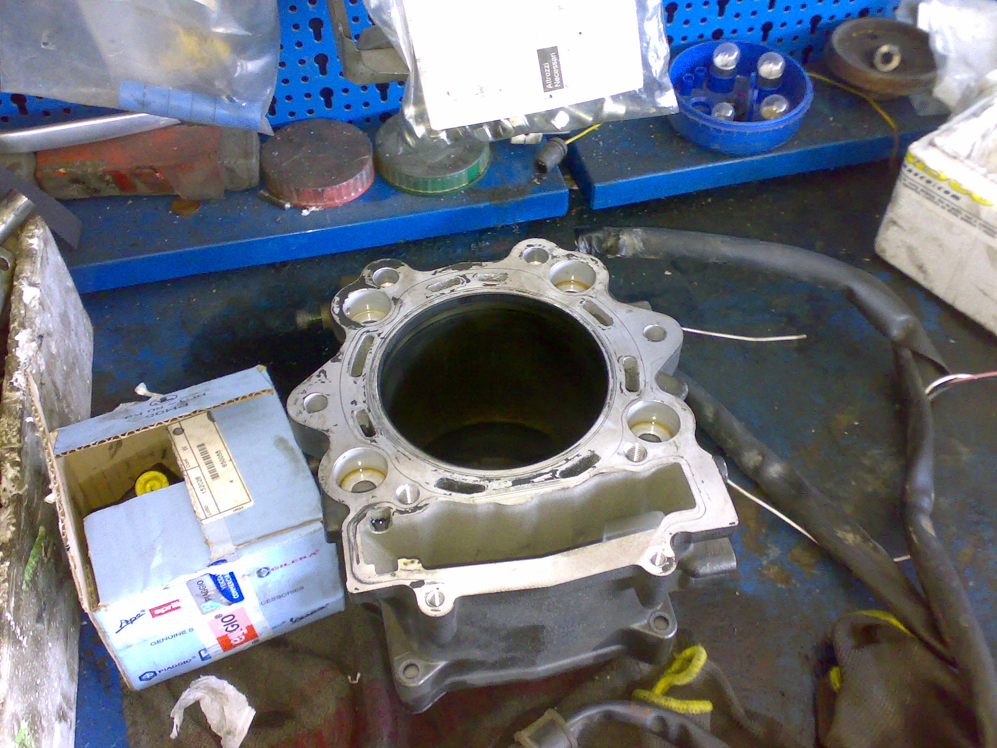

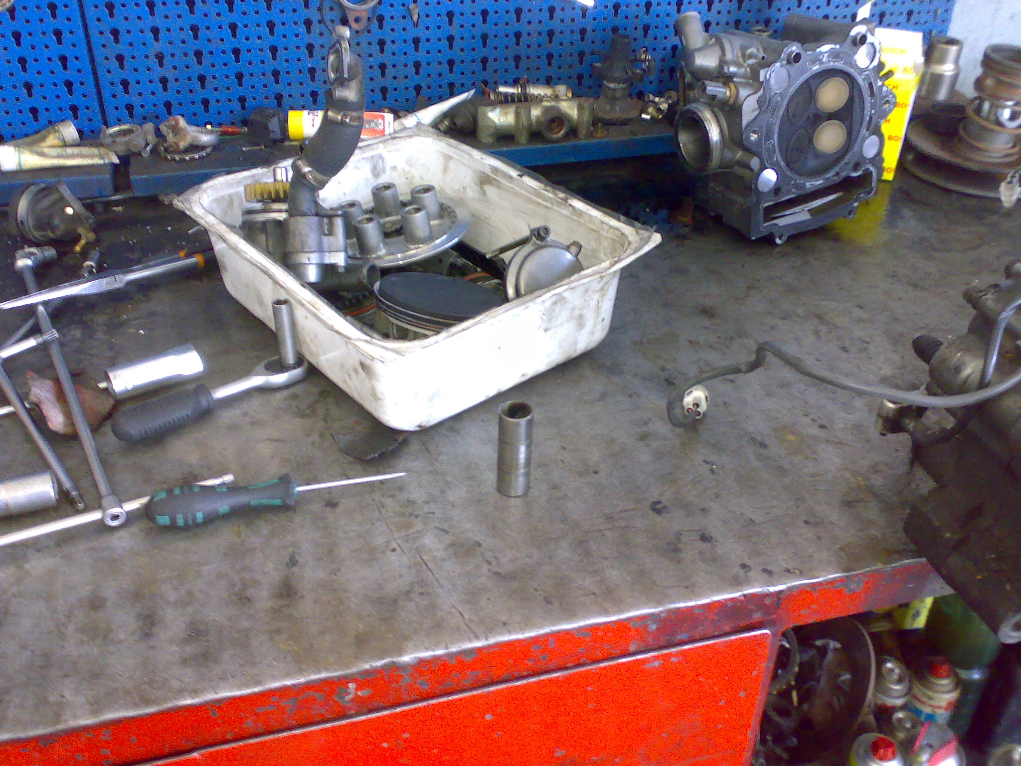

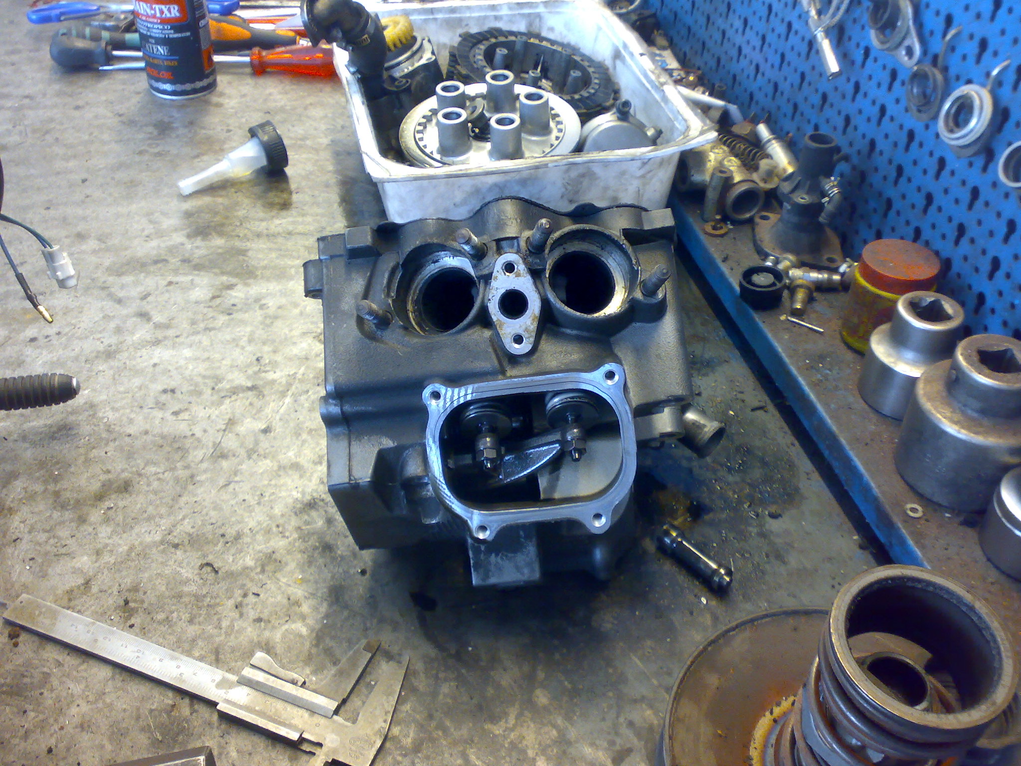

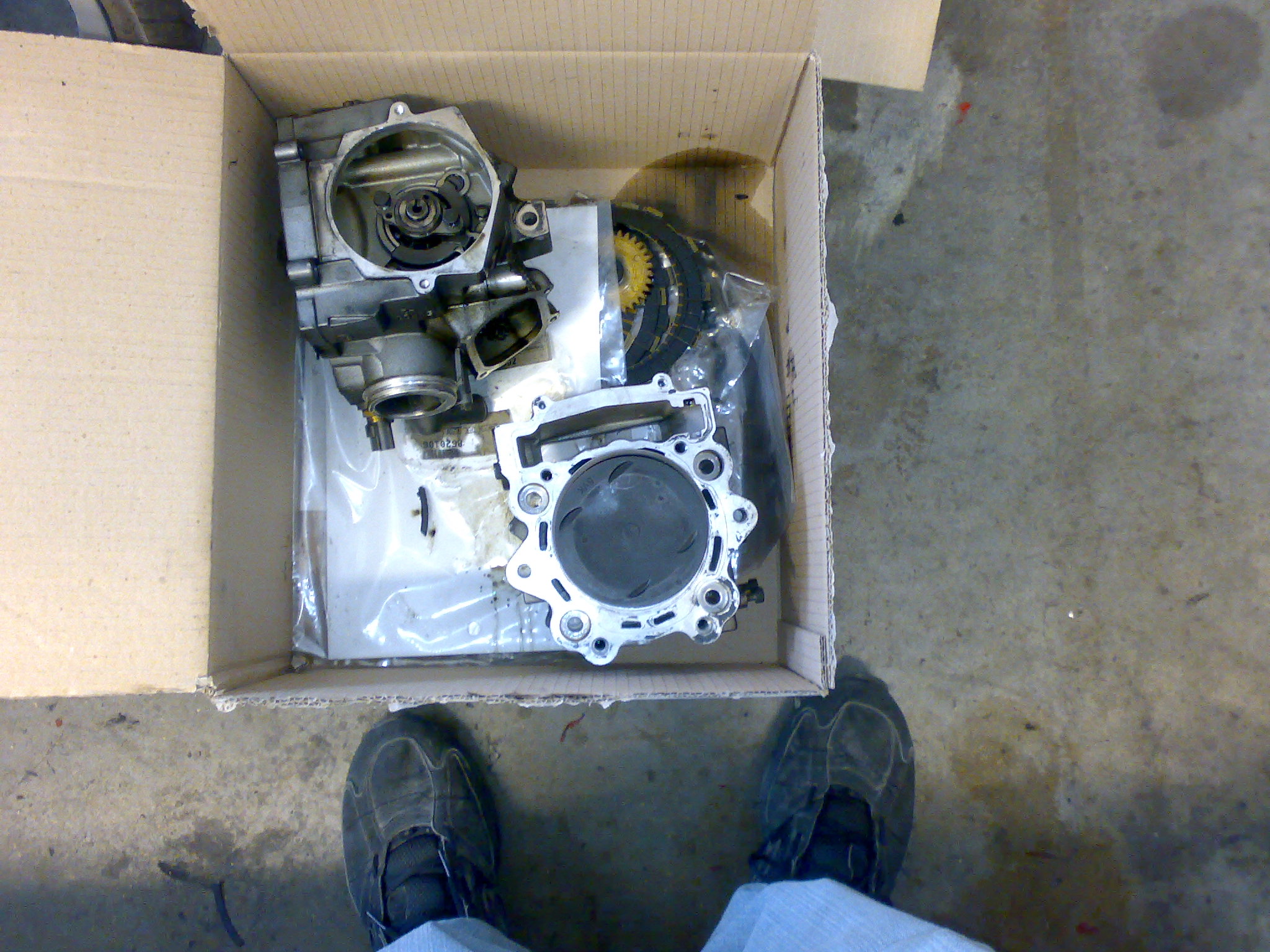

foto

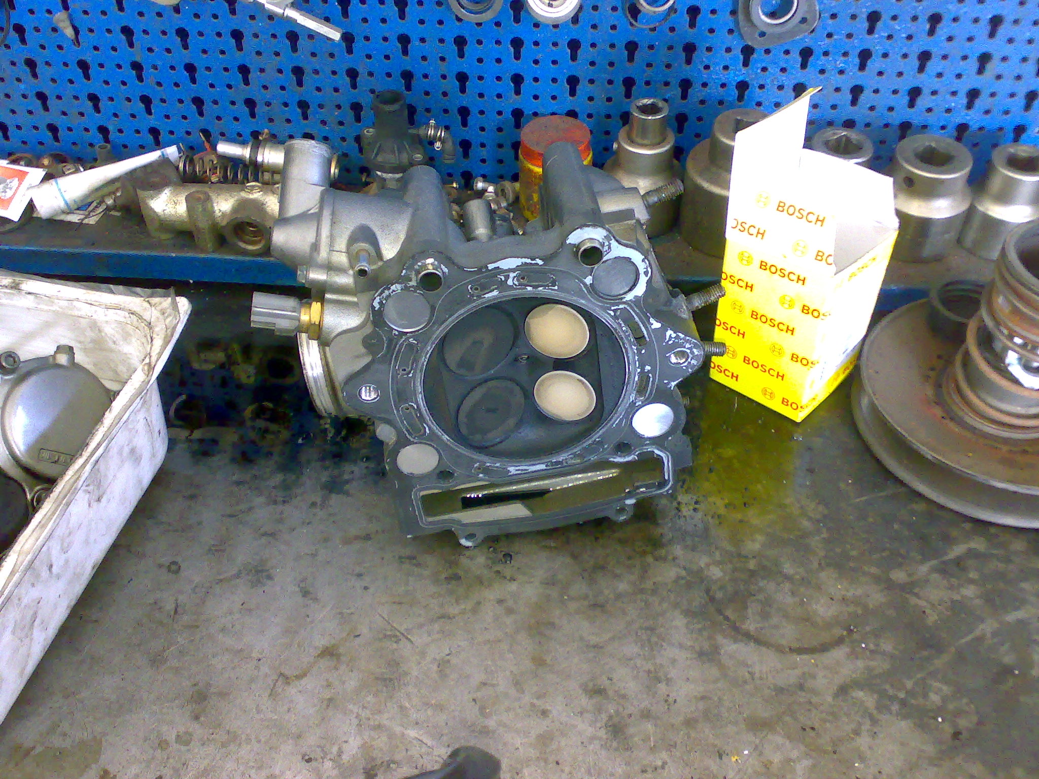

reno4:
non è che mi faresti un gran favore?
la sagoma e le misure dell'attacco alla testata dell'aria secondaria.
(è quella tubatura che viene avvitata frai collettori di scarico a base ellittica)
sto meditando di demontare tutto il gruppo SAS quando metto gli Akra
(non avendo più i kat il gruppo diventa inutile e pesa sul 1/2 kg ;-) )
e vorrei prepararmi per tappare il buco in fretta.
Grazie!

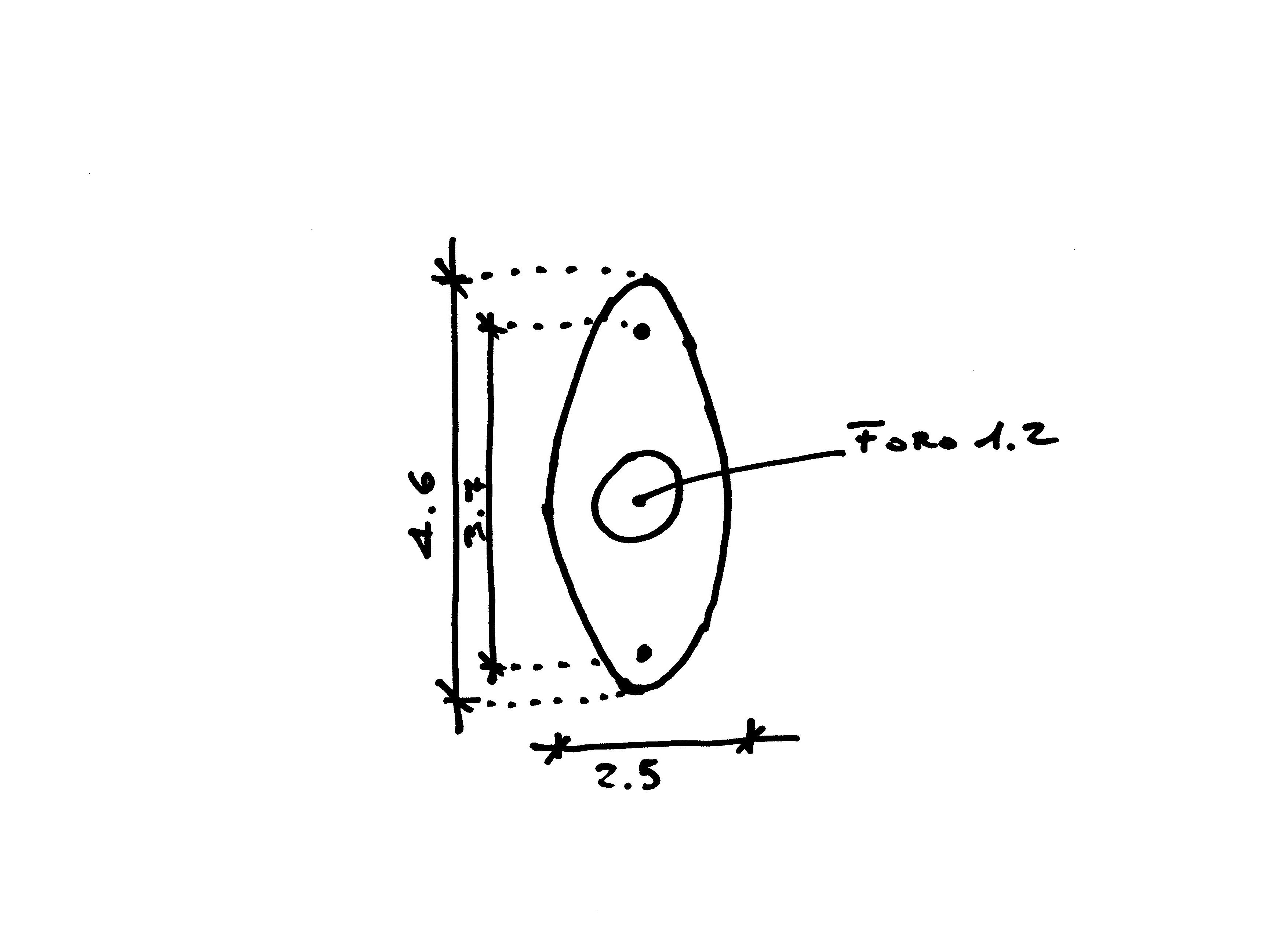

reno4
Messaggi: 112
Iscritto il: giovedì 31 luglio 2008, 12:03
Moto: Pegaso Strada 06
Località: Terni
Re: motore aperto
Messaggio da reno4 »
per fedro69
le misure le ho prese, ma credo che per creare un tappo, essendo molto precise, sia preferibile prenderle al momento....
Messaggi: 25740
Re: motore aperto
Grazie infinite!! :ok:
vedrò:
già sarà abbastanza complesso smontare il pezzo senza estrarre il motore dal telaio :-?
non vorrei poi metterci ancora di più per cominciare a segare/fresare/modellare un pezzettino così ;-)

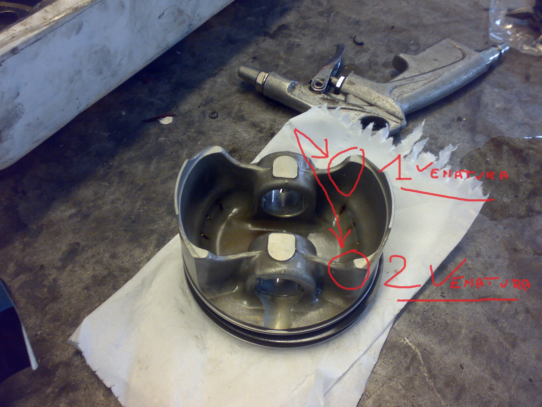

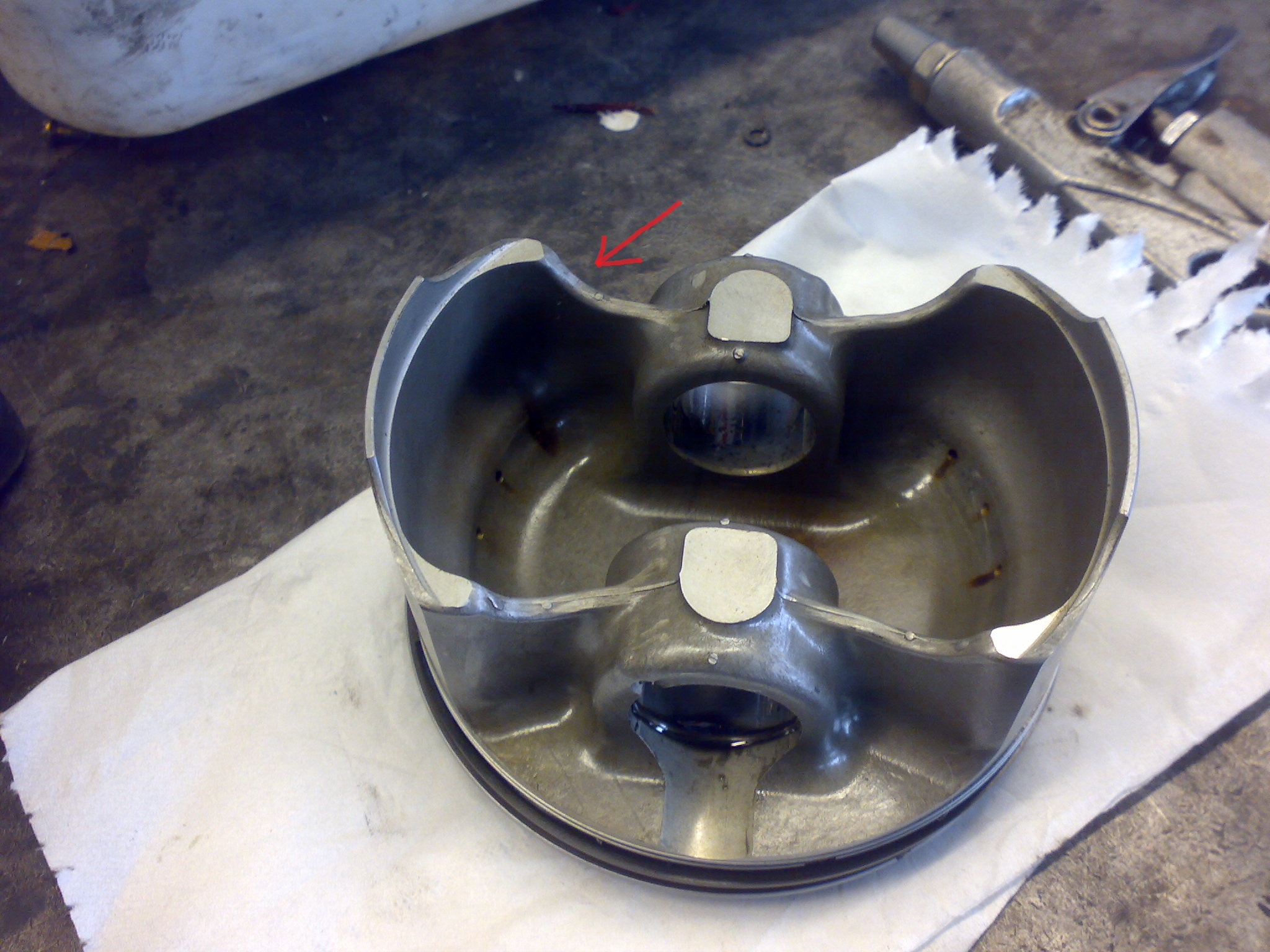

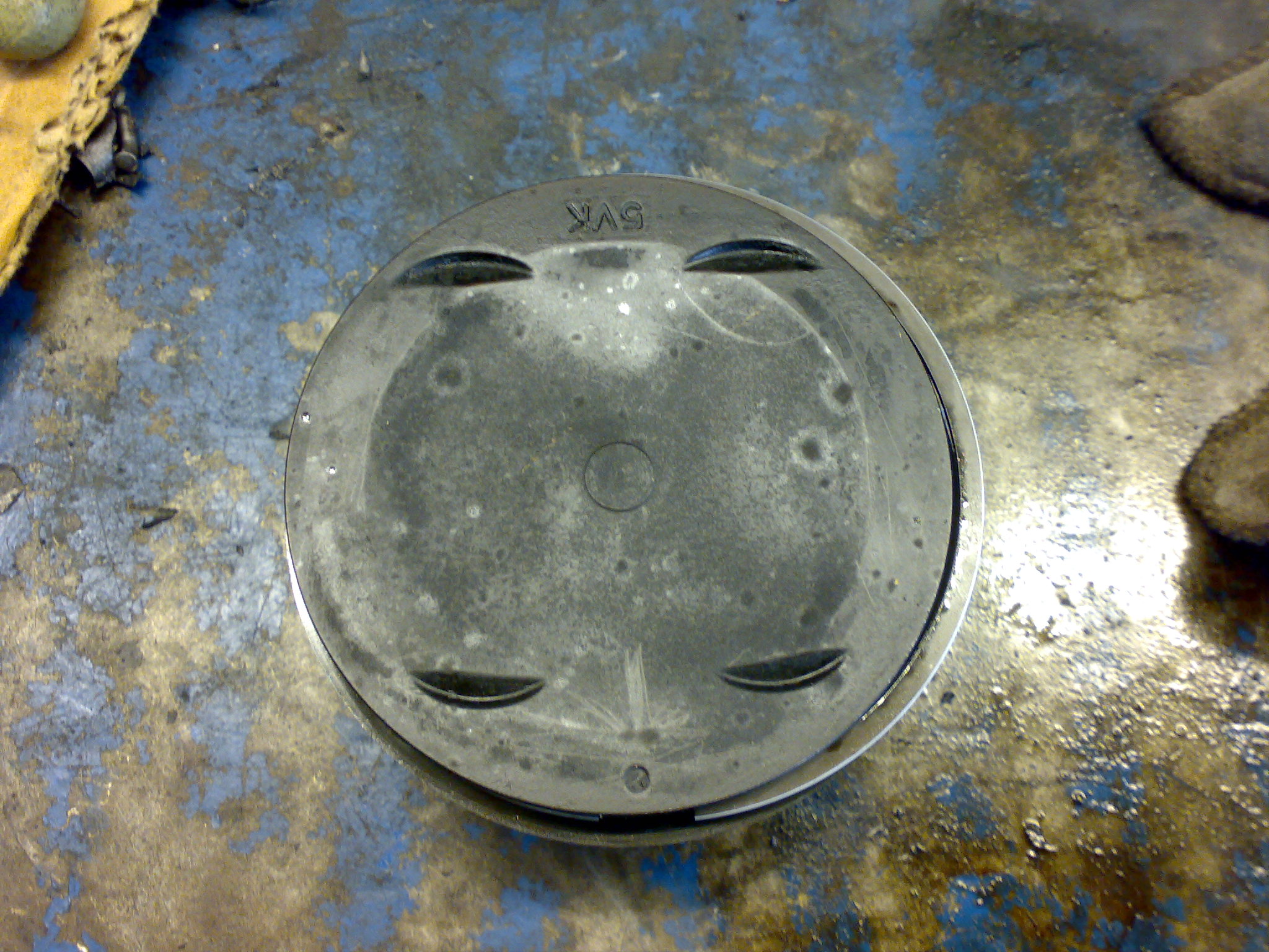

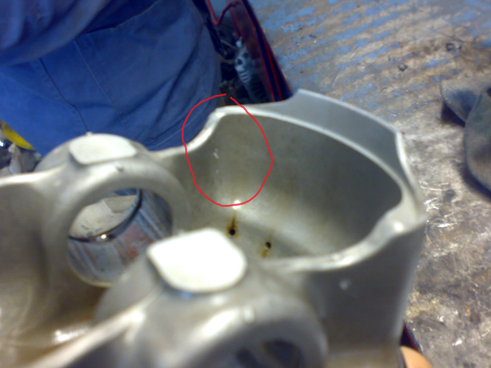

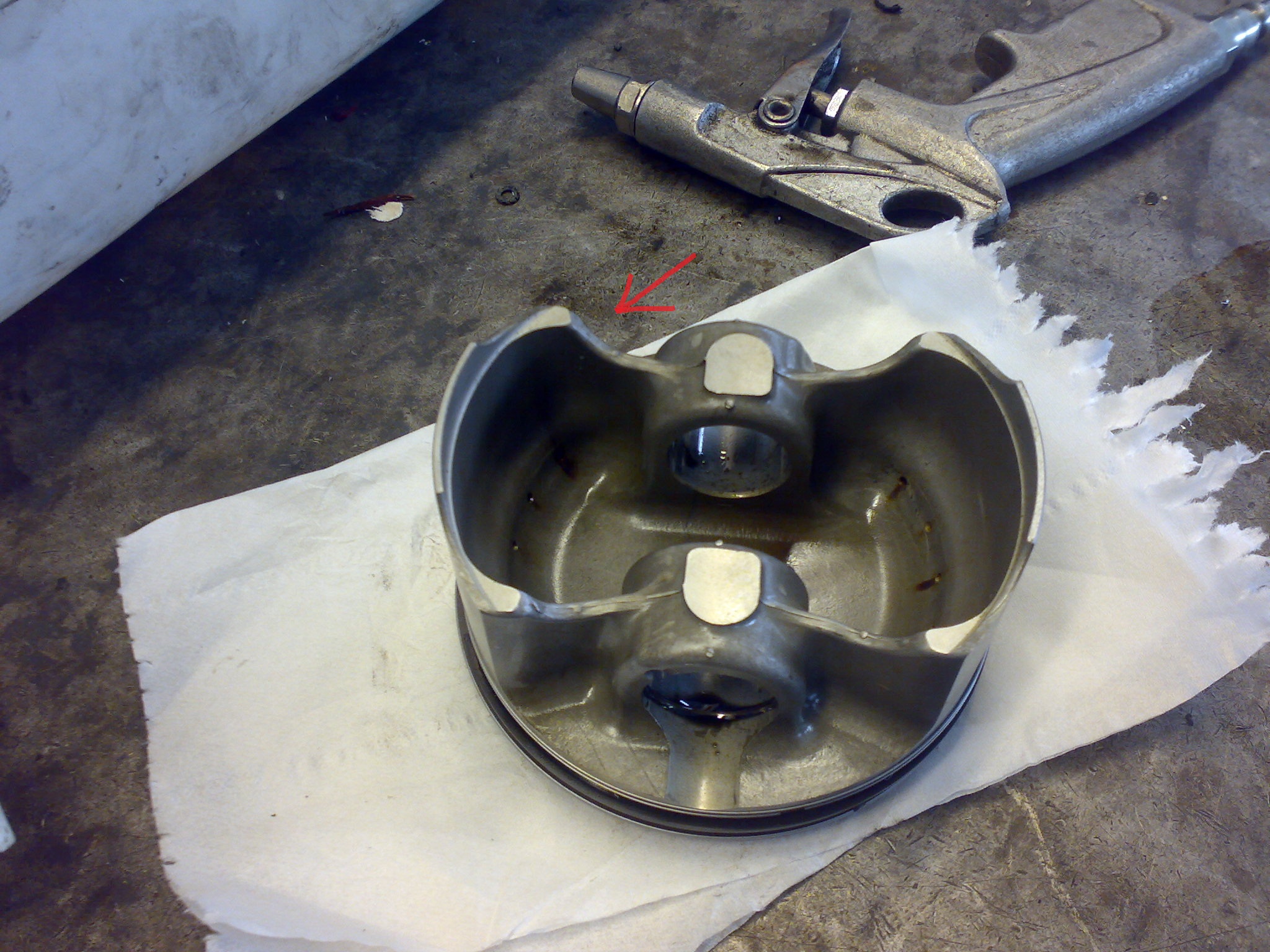

Ecco cosa ha trovato il meccanico guardando con attenzione il pistone:
Messaggi: 25740
Re: motore aperto
in corrispondenza dell'entrata o dell'uscita?
che fai: lo cambi?
Da Großewächter lo trovi forgiato :pantpant: a 180 €
numero P2664. in A,B oppure C
A= diametro di 99,95 mm
B= diametro di 99,96 mm
C= diametro di 99,97 mm
reno4
Messaggi: 112
Località: Terni
Re: motore aperto
Non c'ho pensato, se mi ricordo te lo dico.
Si lo cambio, già ordinato originale a €220,00....
Che io sappia è forgiato anche questo, ti risulta?
Ti viene qualche idea circa la causa che potrebbe aver creato quelle venature?
Non credo un difetto d'origine visti gli 81.000 km.
Messaggi: 25740
Re: motore aperto
veramente no :nonsò:
però in questa foto
mi pare che le piccole scheggiature siano pulite, come se sia successo da poco
o non ci sia arrivato praticamente alcun olio …
reno4
Messaggi: 112
Località: Terni
Re: motore aperto
Credo che le piccole scheggiature pulite che vedi si siano create quando il meccanico mi ha detto di aver raschiato con il cacciavite per capire l'effettiva entità delle venature.
Problemi di lubrificazione ed anche di carburazione non sembra averne avuti, in effetti il motore, si presenta molto bene.
