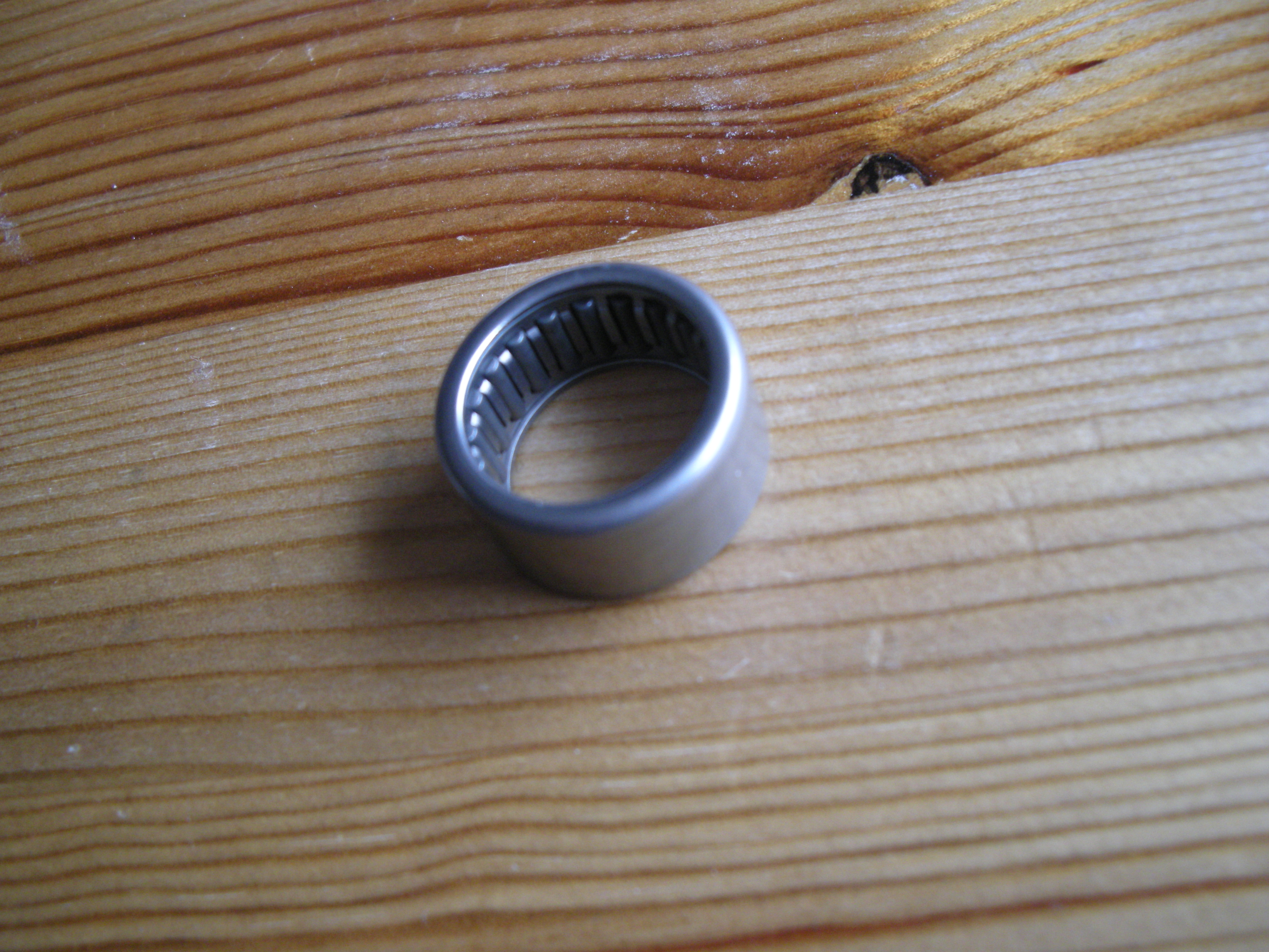

Allora, oggi ho ricevuto i cuscinetti, con una sorpresa: non avendo gli HK1812RR (codice riportato su quelli che avevo su), ho ordinato gli HK1812, senza RR...
Sorpresa! Hanno i rullini più corti e la gabbia che li mantiene, mentre quelli originali avevano i rullini più lunghi e liberi.
Ora vi domando: come erano i vostri? Io li monto lo stesso, anche perchè non credo faccia tutta sta differenza. Al limite li reputo migliori, dato che sugli spinotti che ci ruotano dentro ci sono segni che indicano un movimento dei rullini nella sede (segni come tracce di olio, non parallele ai rullini).
Mah...
Può essere pure che il pirla del mio meccanico li abbia sostituiti senza dirmelo, sospetto che ho da quando ho trovato due paraoli in metallo all'attacco del forcellone...

Se ho capito bene dovrebbero andare bene.
Bastava anche una foto piu' piccola... :roll: :roll:

Ehm... :oops: Dimenticato di ridimensionare... Pignolo... :tie:
Cmq, ci sono 20 rullini invece di 31, ma non riesco a trovare info in internet, quindi procedo con l'approccio sperimentale "prova e spera"...
