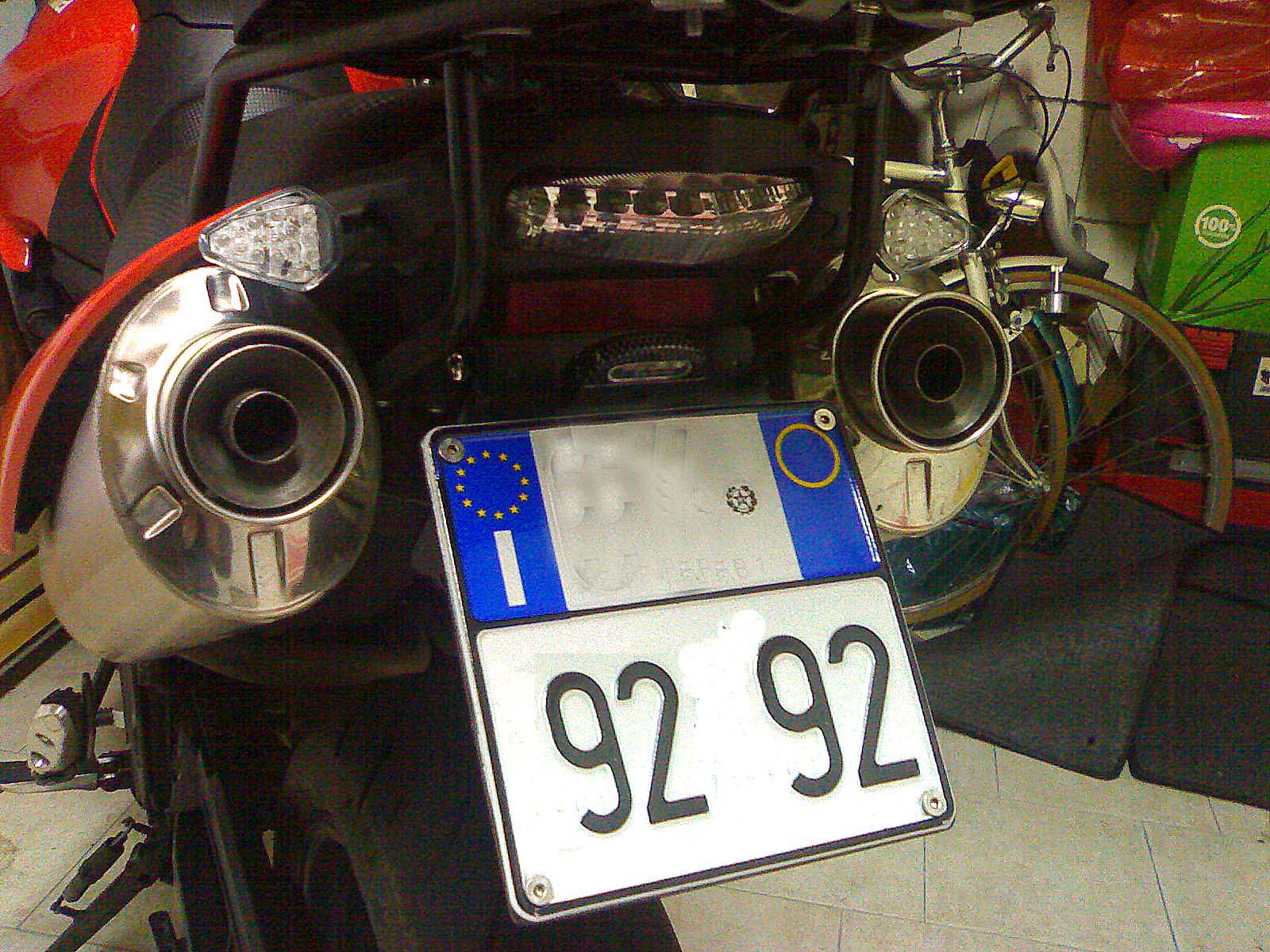

Allora, il progetto portatarga è partito con l'alluminio, col solito 3D CATIA.
Ho preso le misure dell'attacco dal portatarga originale, e poi tagliato e piegato dei pezzi di alluminio da 2 mm.
Ovviamente c'è stato un pò da limare :roll: , ma alla fine è uscito bene. La parte con i fori sulla piastra portatarga è
per il portalampada ogininale, e va piegato di circa una quarantina di gradi, in modo che la luce illumini la targa...
Poi ho aggiunto un foro al centro della piastra portatarga e uno al vano sotto sella, per montare delle staffettine (visibili nelle foto).
Questo perchè il primo portatarga (senza staffe) ha ceduto alle vibrazioni.
Se qualcuno si vuole cimentare, ho i disegni dei due pezzi "spianati" in modo da stamparli in scala 1:1 e usarli per ritagliare le piastre di alluminio.
L'accrocco andava bene, l'ho tenuto su un anno.
Poi mi è venuta l'idea del carbonio, allora ho usato il portatarga in alluminio come base per farmi gli stampi per il carbonio, in più ho aggiunto una
staffettina di alluminio per unire i due pezzi, invece delle alette piegate usate per i pezzi di alluminio.

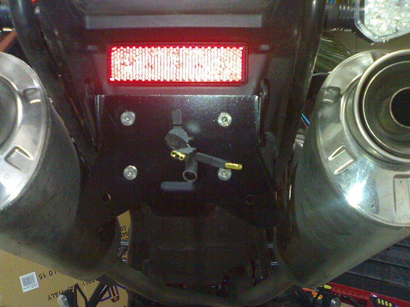

Io ho adattato un portatarga piu' o meno originale, senza sbattermi piu' di tanto. Era uno dei primi lavori che facevo, e non ho fatto modifiche particolari al pezzo. Ho solo cercato la posizione migliore...
Vediamo se ho le foto salvate...
ravanaravanaravanaravanaravana....
Eccole!
Ho forato il portaoggetti e poi ho usato delle rondelle gommate, che non saprei dire dove si comprano, le aveva mio suocero in quantità, per rendere a tenuta i fori.
Spero di esserti stato utile.
