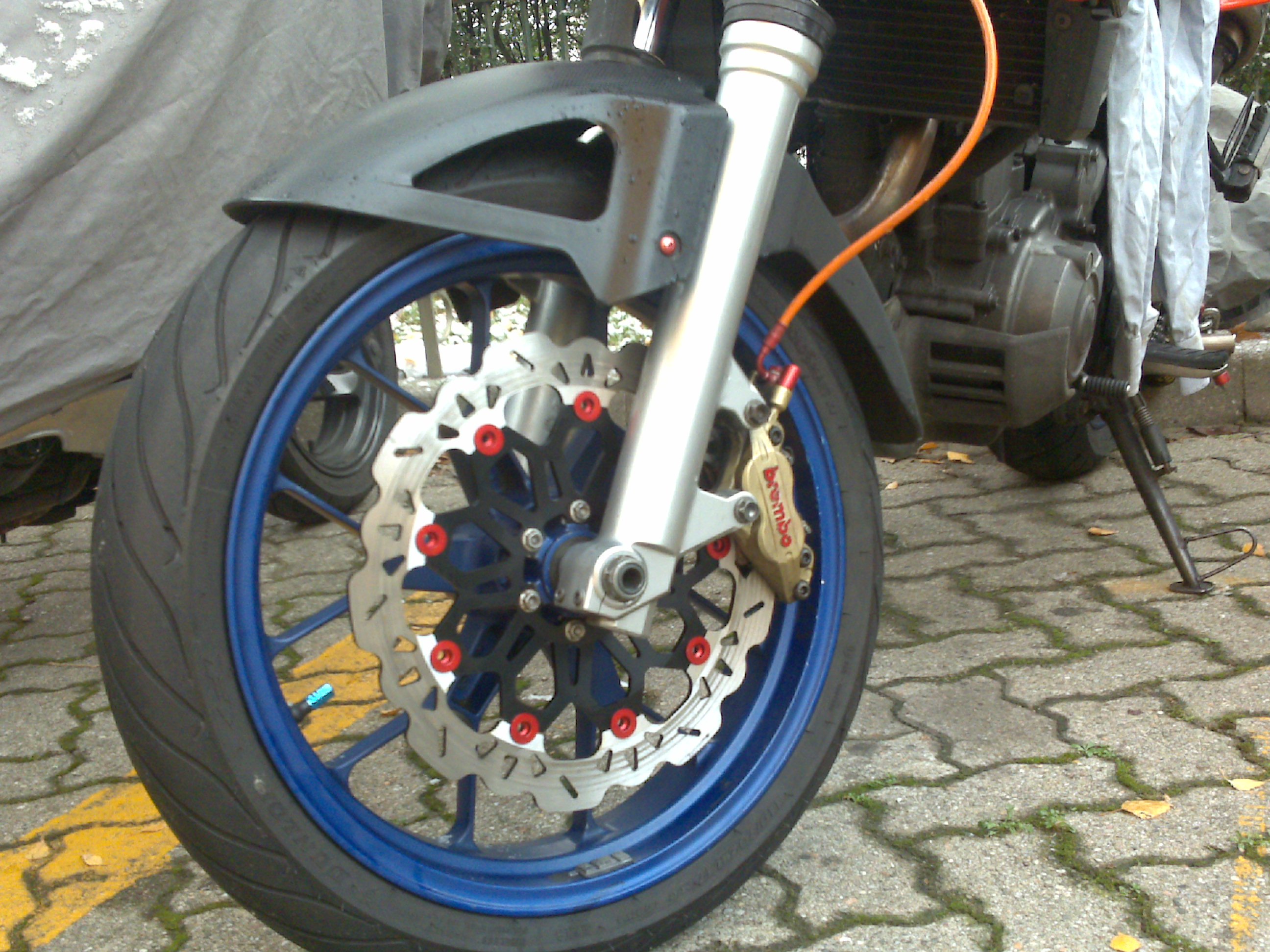

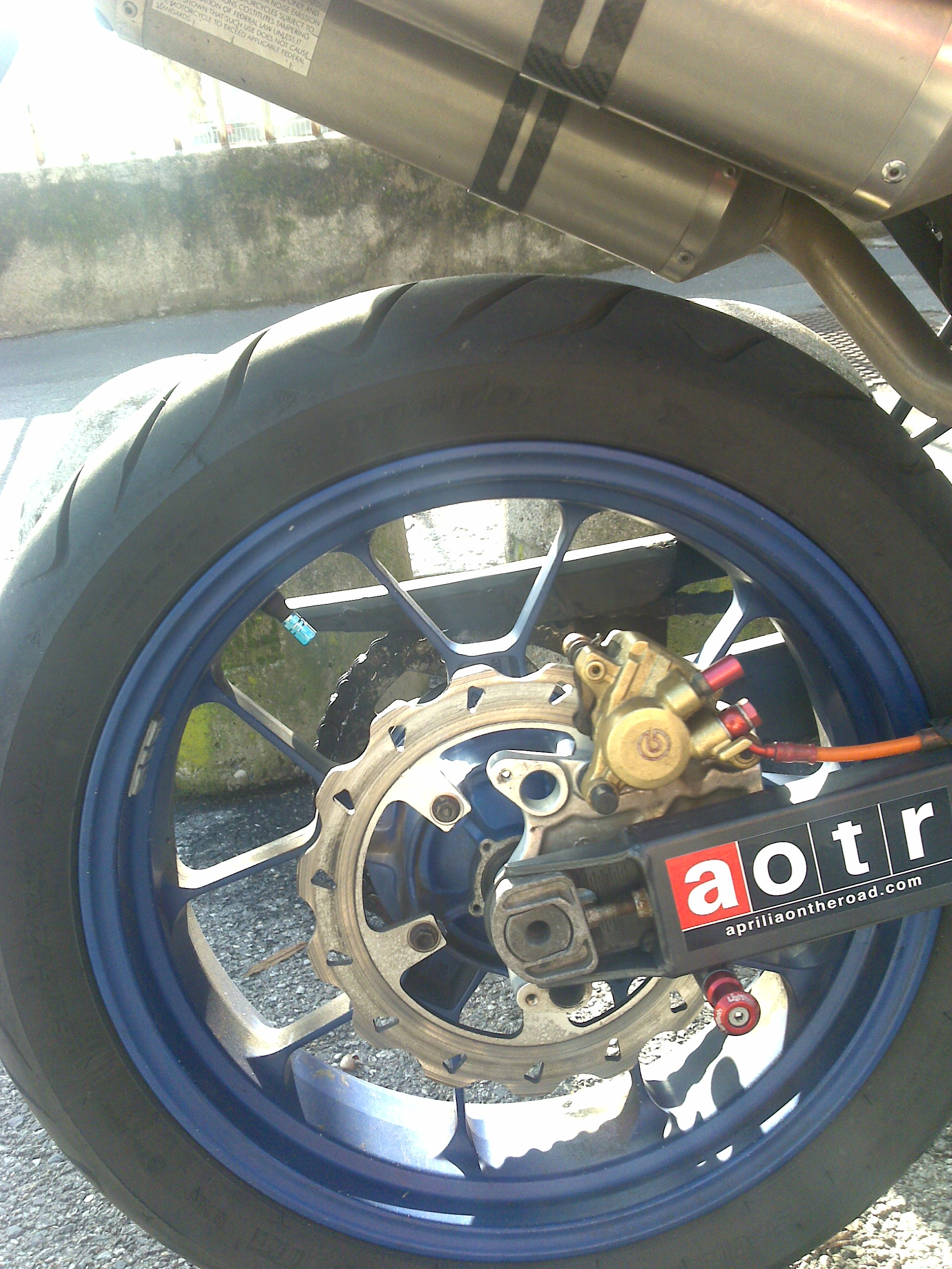

e per la cronacanicuzzo ha scritto:Montato l' anteriore![]()
montato anche il posteriore coordinato a marghe purte1
si è un po' solcato irregolare nei primi km perchè ho lasciato su le pastiglie.....
c' erano ancora diversi mm , e di stì tempi non si butta nulla

Dan83 ha messoin bel disco a margherita sui 110€...mi pare un breaking ma non ne sono certo
