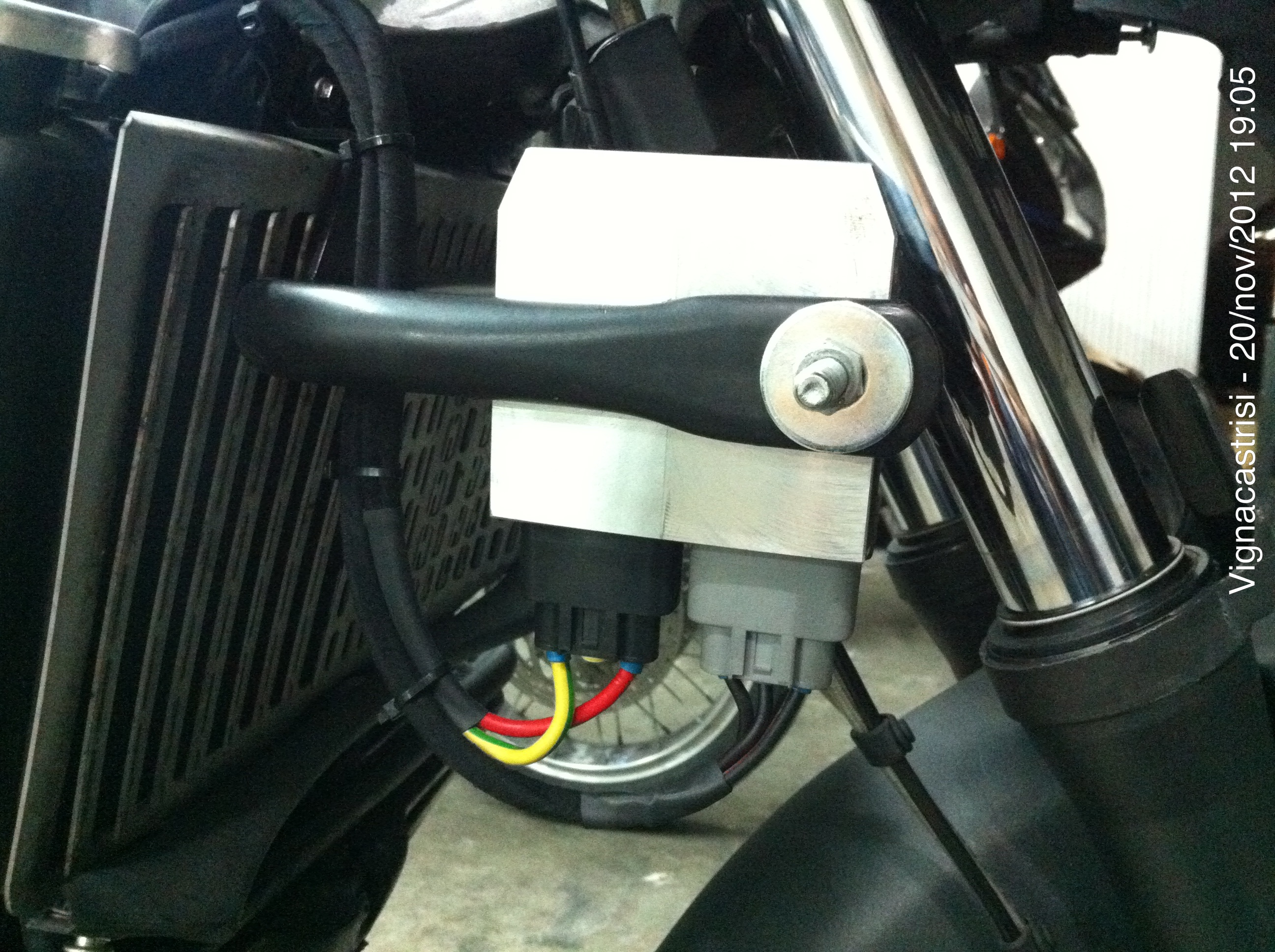

Io l'ho messo in questa posizione...è un attimo per cambiarlo se dovesse saltare e prende TAAANTA ARIA!
Ovviamente il bullone che sporge è solo per mantenerlo provvisoriamente fino al montaggio del paracarena...

Spentrax ha scritto:Io l'ho messo in questa posizione...è un attimo per cambiarlo se dovesse saltare e prende TAAANTA ARIA!
Giotek
(spero tu accetti le battute)

E' una protezione della Touratech...credo servi a qualcosa se l'hanno fatta...

Certo...serve infatti a preservare rotture del radiatore,più probabili per chi fa off e limita lo scambio termico in maniera decisa basta guardare la foto ed il fatto è lampante.Sono certo che è un'oggetto che costa ed è ben realizzato ma un'azienda come Touratech poteva fare di meglio (rete di kevlar o roba simile) permettendo al radiatore di continuare a "respirare".Spentrax ha scritto:E' una protezione della Touratech...credo servi a qualcosa se l'hanno fatta...
Un salutone
Giotek
Ps- avrai capito che la mia non è una critica ma semplicemente una considerazione

Certo certo, tranquillo!
