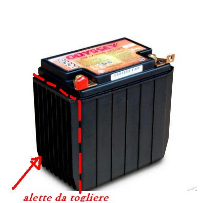

moma la modifica si fa alla batteria e si tratta di segare due pezzettini di plastica, nulla di trascedentale, visto i molteplici benefici

Re: nuova scimmia le batterie al piombo secco!!!
Bisogna comperare questa , le altre non ci stanno nel vano batteria, (neppure modificandole ) sono molto più alte....
Come ha già detto Giampaolo la 640 non ci sta, la modifica da effettuare è esattamente quella descritta dalla foto, in più dovete togliere il rivestimento di gomma interno al vano batteria ed il fermo superiore che tanto non servirebbe più in quanto la batteria viene trattenuta direttamente dalla sella.
Se non ricordo male ho dovuto modificare i connettori dei cavi, in quanto quelli della Odissey/Spark/Hawker/Hesa ( sono i marchi con cui sono disponibili queste batterie) sono diversi dagli standard europei (comunque è un lavoretto di poco conto alla portata di chiunque...)
La mia era stata comprata tramite G.D.A. dalla Hesa di Milano che ne era importatore ufficiale per l'Italia, se qualcuno avesse una ditta che opera nel comparto elettrico (installatori, elettricisti, distributori di materiale elettrico, ecc....) penso che sarebbe abbastanza facile spuntare un buon prezzo dato che mi risulta distribuiscano materiale proprio per quel settore....
Se avete bisogno di ulteriori info chiedete pure
