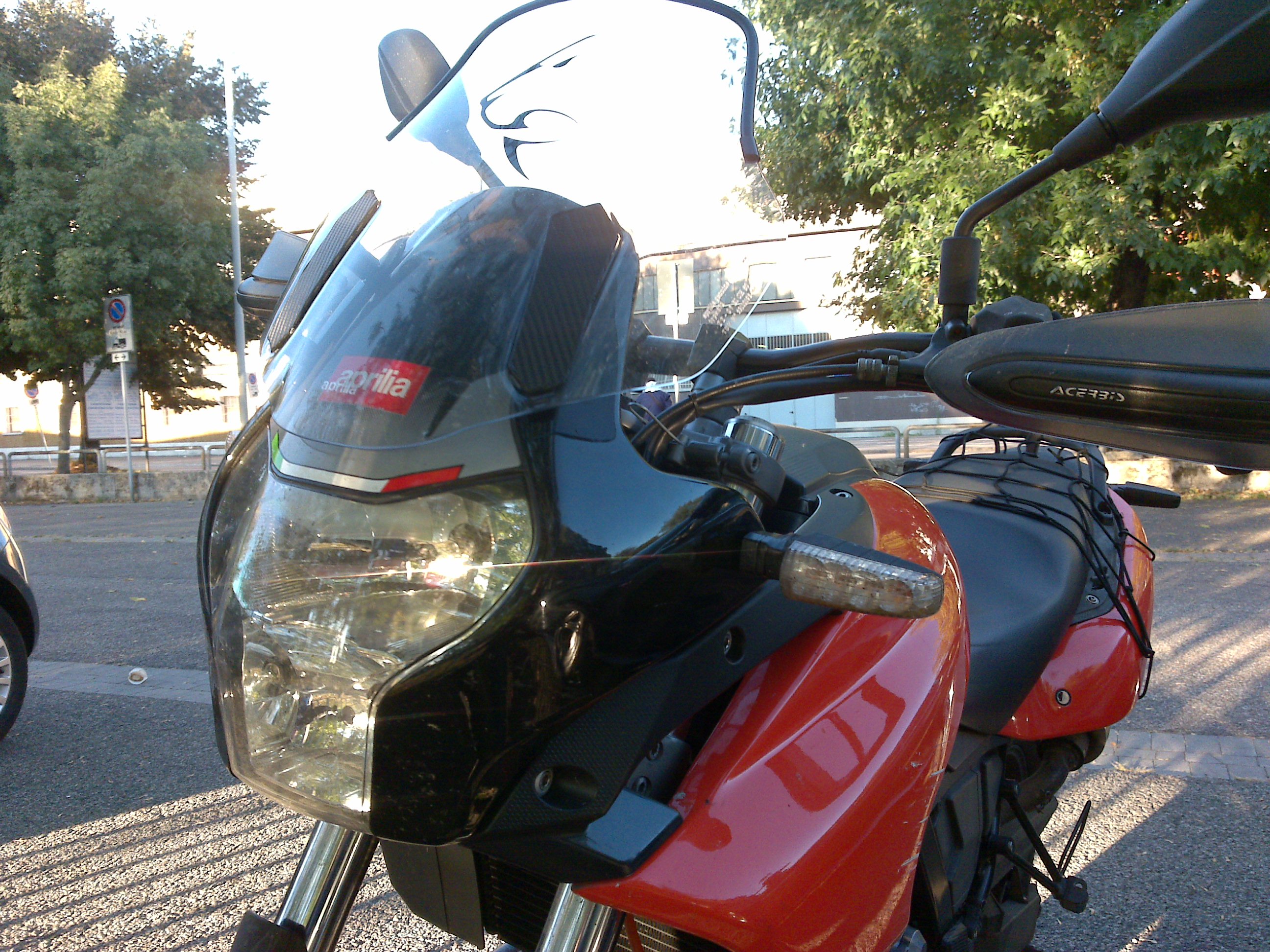

Bella Caiman, grazie dei 'warning' :wink: . Ci manca solo che spacco qualcosa, visto che appresso a sto cupolino sto imbroccando 'na pirlata dietro l' altra :roll: , ma robe da mona (come diresti te :ridi: ) da aver vergogna a raccontarle :oops: :oops: ...
A mia parziale giustifica è che devo fare le cose di fretta nei ritagli di mezz' ora con la moglie alle costole :frusta: ...
Intanto il primo giorno sono partito con la cappellata sulle piastrine... inizialmente non avevo pensato alla carta carbon, ma volevo verniciarli neri...
Non so che caxxo mi stesse passando per la capa, piglio una bomboletta nera che avevo li', e gli do 'na bella spruzzata prima di realizzare che non era vernice, ma smalto :azz: .
Pure di quello bello tosto, che avevo dato su un cancello mesi fa :cry: . Poco male, se non fosse che mi ha lievemente intaccato il materiale spugnoso di contorno.
Poi mi sono ricordato che mi era avanzata giusto la carta necessaria, e ce li ho avvolti così da riottenere il giusto spessore, oltre che per evitare che col tempo si sollevasse. :wink:
Poi il discorso dei distanziali invertiti, dubbio ora risolto :wink: .
Nei vari monta / smonta ci sono quei foxxuti gommini smangiucchiati :evil: che continuano a cadere all' interno, voi non capite che odio sto raggiungendo per quei robi lì... :nero:
Al primo montaggio mi è toccato aprire il cupolino e smontarlo proprio dai supporti per recuperarli :evil: .
Ieri, mentre giravo i distanziali, uno dei due non ha tenuto all' accrocchio che avevo fatto ed è rifinito dentro... :evil: :evil: :evil: :evil: :evil: :evil: :evil: :evil: :evil: :evil: :evil:
Siccome non avevo tempo nè voglia, intanto gli ho schiaffato dentro vitone e rondella così, a vuoto, ma dovrebbero stare al loro posto perchè schiacciati dalla placchetta, e la presenza del vitone dovrebbe tenere al suo posto il distanziale...
Vibra forse un po' di più, ma non dovrei perdere nulla per la via :roll: ... sicuramente quando riaprirò quelle 8 viti del cruscottino, sarà per sistemare definitivamente quei gommini di ...a (sono già alla 2a coppia smangiata), pensavo di provare a metterci delle piastrine forate come a quelli inferiori... :lol:
Poi montando le piastrine ho notato che non combaciano con le sagome sul plexi :o ... non è che sono una dx e una sx diverse ?? solo che a quel punto non avevo tempo di invertirle :roll:
Ho lasciato così e lo sto provando in posizione bassa. Nel WE se ho tempo sistemo tutto per bene e faccio un po' di prove su strada... :motosmile:

Nel WE ho trovato il tempo di ri-fare il lavoro come si deve :salta: : distanziali al loro posto, placchette pure :giullare: .
L' unica cosa che non sono riuscito a sistemare come avrei voluto sono i due gommini irrimediabilmente smangiati in cui si infilano le viti superiori :evil: .
Il mio scopo era non dover riaprire tutta la 'testa' ogni volta che metto mano li' :roll: , ho provato a mettere due placchette come dietro ai fori inferiori, non trovando però appigli alla fine li ho 'Super Attackati', ma dubito che reggeranno al loro posto a futuri svitamenti... :x
Almeno li ho nastrati in modo da non dover fare la solita caccia al tesoro nei meandri del frontalino... :evil:
Non volevo stare a ordinare gli orig, dato che già ho un ordine aperto da un mese :roll: .... se qualcuno ha idee alternmative, saranno benaccette :wink: !!
Tornando al parabrezza, l' impatto visivo è minore di quanto temessi, ecco Peggy in assetto definitivo invernale:
By nicuzzo at 2011-10-10
Ho anche avuto il tempo di testare entrambe le posizioni, non col freddo come pensavo, ma con il vento bestia che c' era sti due giorni :o ....
Le impressioni sono così così :roll: , nè più nè meno quello che mi aspettavo.
Posizione bassa: resta più gradevole alla vista ma cambia poco :-? , leva il flusso d' aria da panza e petto, ma la convoglia in modo quasi insopportabile su collo e casco :x .
Appena superati i 100 arriva 'na sberla che abbassa la visiera :o , e poi il casco diventa rumorosissimo nonostante l' areodinamica perfetta....
Posizione alta: intanto il primo problemino: al limite della sterzata sfiora lievemente i paramani Dual Road (messo basso no), ma è trascurabile perchè non limita le manovre nè il bloccasterzo :) .
In marcia, fino a 120 -130 è ottimo, leva l' aria da tutto il tronco, si avverte sulle braccia e nella parte superiore del casco, ma in modo tollerabile, abituato senza sembra di essere a velocità inferiore 8) .
Aumentando la velocità iniziano i problemi: il flusso sul casco torna problematico e l' anteriore mi sembra si alleggerisca, ripresentando uno dei miei incubi :o : le oscillazioni al minimo cambio d' assetto :( ....
In realtà spostando le natiche al limite del gradino della sella e mettendo il casco sotto, si recupera una stabilità ottimale, ma non è esattamente la posizione da supersportiva che vorrei assumere normalmente sulla Peggy :nono: ...
E' vero che queste sensazioni le ho avute saltellando tra le scie di Tir furgoni e SUV in giorni, ripeto, di vento notevole :nonsò: .
Continuerò le prove venendo al lavoro in condizioni più normali... anche perchè sono molto curioso e interessato ad alcune tesi affermate in questo topic, tipo la riduzione dei consumi :roll: .
Quello sull' incremento di velocità la sfaterei subito, dato che a parità di posizione di guida in strada pianeggiante il limitatore in 5a marcia mi entra esattamente 6 kmh prima che in versione 'naked' 8) ...
Scusate se vi tedio :oops: ma per me è una modifica importante, soppesata per 6 anni :roll: ...
