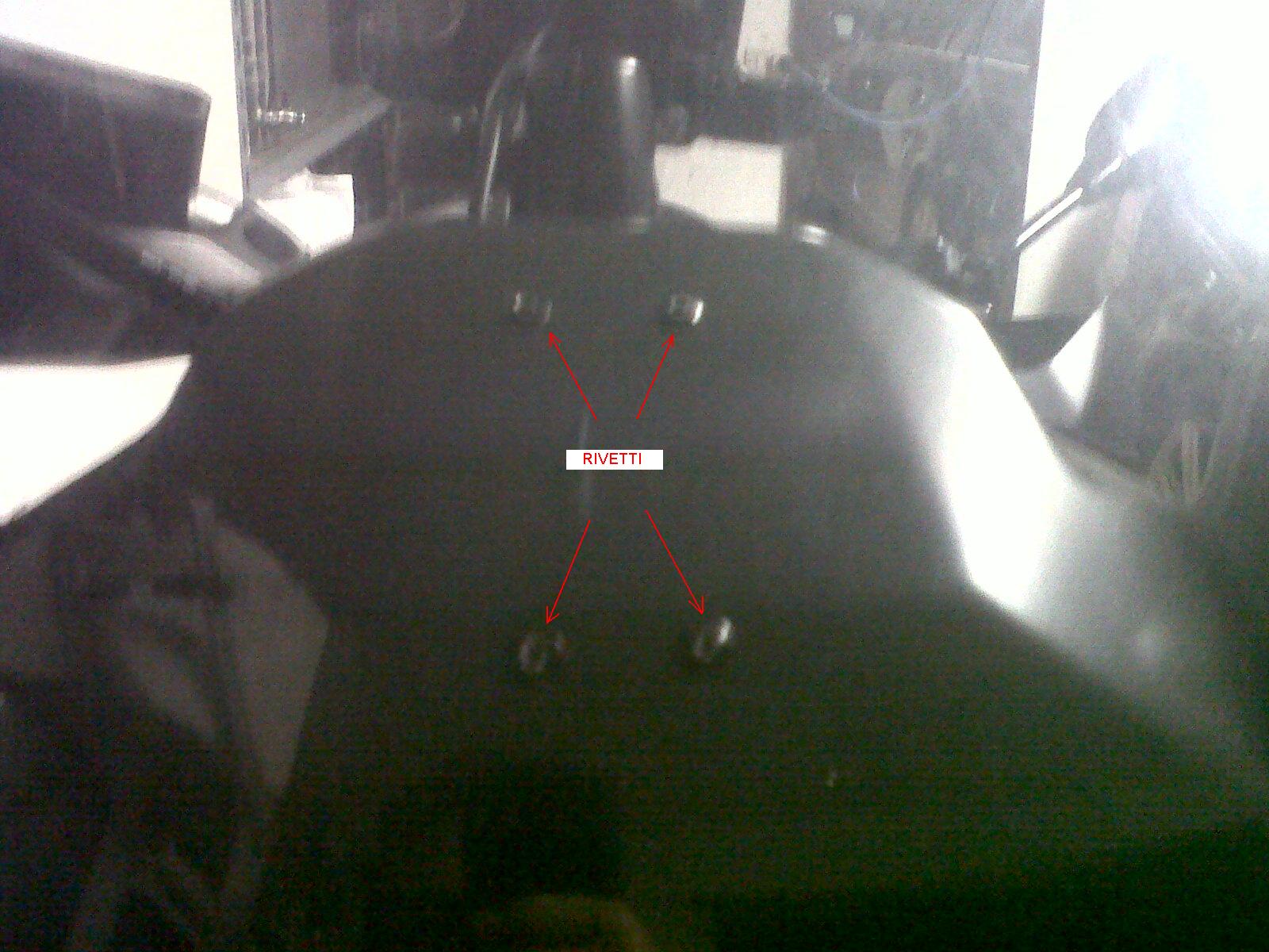

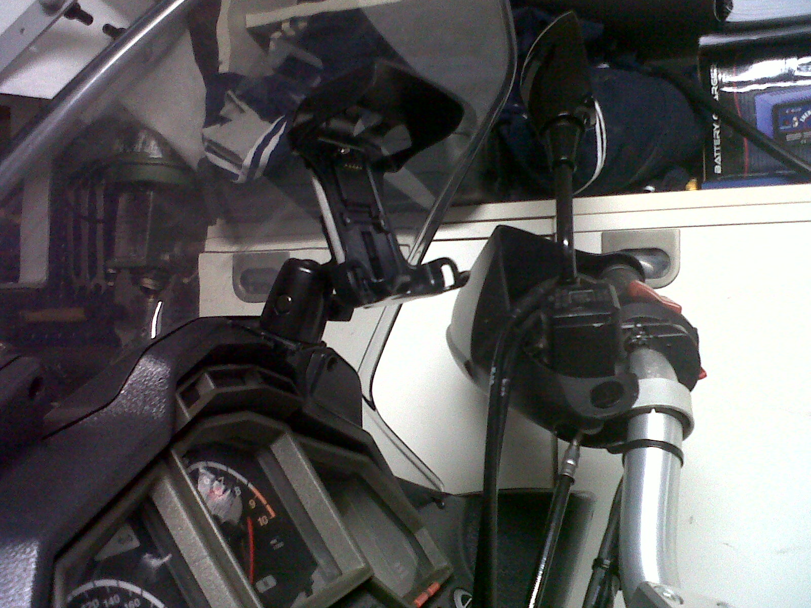

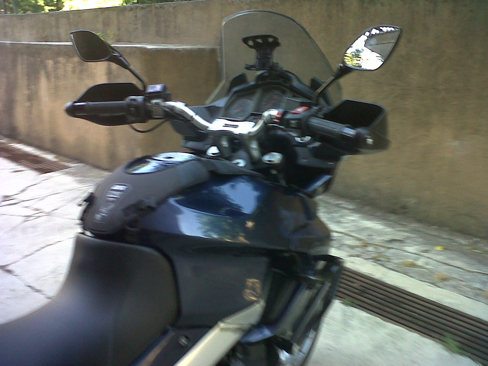

Tommy, io sulla mia orecchiuta ho fissato una staffa autocostruita direttamente sulla parte alta del cupolino.Tommy ha scritto:andydj31 ha scritto:Solo NON orecchiuta!Tommy ha scritto:Davide, li avevi fatti solo x la versione nn orecchiuta o hai qualcosa anche x la mia orecchiuta?
restrò col Rammounth al manubrio....
La posizione secondo me è ideale oltre che protetta dal parabrezza.
La foto è un po' sfuocata ma è per farti capire la posizione.
Quando ci vediamo al giro ne parliamo.
Se ti interessa comunque stasera ti posso fare foto più dettagliate.

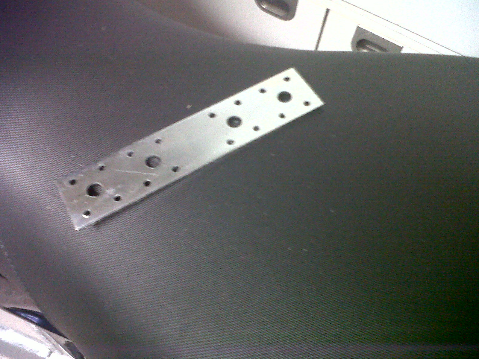

Facilissimo ! Ho usato una squadretta in acciaio acquistata per altri scopi, che ho forato, piegato e poi verniciato con bomboletta spry. L'ho fissata con dei rivetti.Tommy ha scritto:molto interessante Ale...
al giro ne parliamo...![]()
nel caso c'è la possibilità da parte tua di realizzarla, o posso farlo anche da me se è di semplice fattura?
E' roba che trovi facilmente da Obi o Brico.
Comunque dovrei averne ancora 1 o 2. Se vuoi te la porto al giro.
Stasera ti faccio alcune foto.

Ho utilizzato una staffa di acciaio che ho piegato, tagliato a misura e poi verniciato, fissata al cupolino con dei rivetti, ma si potrebbero usare anche delle viti con dado. Ho preferito i rivetti (verniciati di nero pure loro) in quanto meno visibili.
