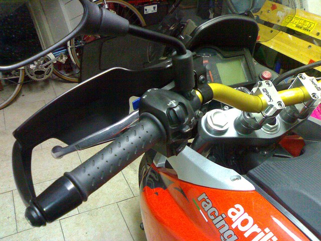

Montati!!!!
Sono la morte sua. In dieci minuti vanno su senza il minimo adattamento.
Vengono venduti con tutto il necessario, comprese le boccole di alluminio per trattenerli ai lati e delle viti più lunghe. Sulle viti non garantisco, dato che io le avevo già sostituite assieme ai paramani. Forse potrebbe essere necessario acquistarne altre più lunghe ancora.
Ecco le foto:
L'unica perplessità e' che essendo il paramani di destra vincolato nell'altezza dalla pompa del freno, cui il paramani stesso e' predisposto per appoggiarsi, con tanto di tampone di spugna già incollato, la leva del freno sporge un bel po' da sotto e per simmetria bisogna alzare anche quello lato frizione. Temo che con i guantoni invernali, la punta delle dita vada a toccare il paramani nella parte bassa, con conseguente intralcio alla manovra. (di seguito le immagini):
A parte questo, mi sembrano davvero belli. 8)
Ecco le foto:

Ok Max, sul nuovo manubrio ho ampiamente sproloquiato nel 3d apposito. Qui riferisco dei paramaniElCaimanDelPiave ha scritto:Appena mi rimetto con la salute e smette di pioveremaxmanu ha scritto:Facci sapere come ti trovi che quasi quasi ci fo un pensierino !!!e riesco ad usare la moto faccio il resoconto sia del nuovo manubrio, sia dei paramani.
Beh, l'estetica e' soggettiva, lo sappiamo, ma la praticità e' fuori di dubbio.
E il dubbio sull'interferanza con i guanti invernali e' del tutto infondato. Non si tocca mai.

Re: Quali paramani ..........
Bella li'... stanno proprio bene... unica perplessita', il fatto che leve dei freni rimangano un po' scoperte...ma è normale? nel senso... tutti i paramani le lasciano scoperte? O dipende dal modello?
Ci stavo facendo un pensierino anche io, anche per proteggere le leve in caso di caduta (sgrat sgrat)...ma mi sa che rimangono cmq scoperte... o no?
domanda...ma sono gli stessi che si vedono nella foto poco + sopra, che hai postato tu? (ps nera con paramani, sembra, grigi) la forma sembra diversa....
La stessa perplessità l'ho sollevata io.valerioemme ha scritto:Bella li'... stanno proprio bene... unica perplessita', il fatto che leve dei freni rimangano un po' scoperte...ma è normale? nel senso... tutti i paramani le lasciano scoperte? O dipende dal modello?
Ma nessuno ha dato pareri in merito...
I paramani che comparivano più sopra li aveva scovati Stefanoboa, e sono diversi. Nota l'attacco al manubrio, e' totalmente diverso. Esteticamente sono simili, ma costano di più.
Acquistati per 67,00€ e montati. Tutto facile anche con i cotrappesi super
che ho io. Provati senza guanti per capire la reale protezione aerodinamica
e confesso una certa delusione. Non parano una beata mazza !!!!
L'unica cosa al riparo sono le dita delle mani perchè il dorso ( dalle nocche in
poi fino al gomito) rimane scoperto. IMHO !!!!
