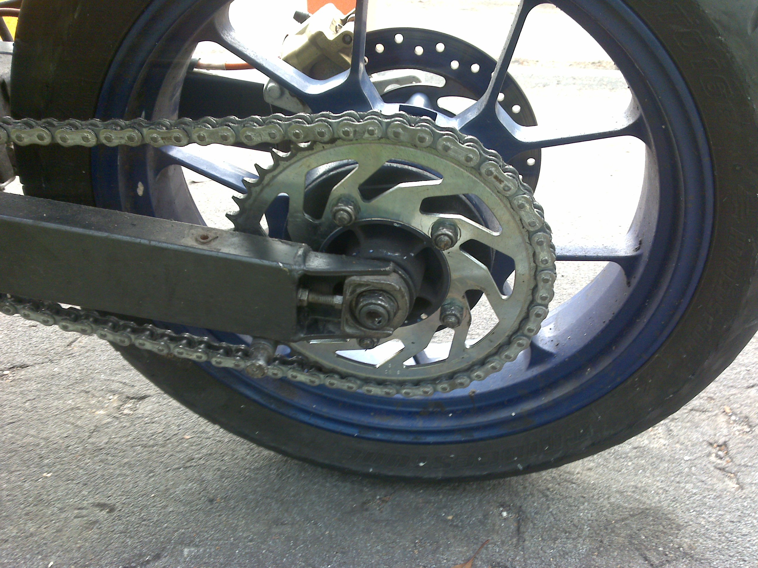

Finalmente ritirata oggi :salta: (due settimane senza lei e stavo pazziando :love: ...).
Il responso dell' autopsia del meccanico conferma il sasso finito tra corona e catena come causa del patatrack :evil: .
In effetti altre cause è difficile ipottizzarne :nonsò: ...
Anche se francamente mi ha lasciato molto perplesso lo stato della corona in ergal :o : a parte un paio di denti praticamente spezzati, gli altri belli smangiati con forma vistosamente a dente di pescecane, improbabile si sia conciata così nei 3 km con catena danneggiata... molto sospetto :roll: ...
Casualmente ne avevo già presa una 46 in acciaio semi-nuova prima di focalizzare sta cosa, riacquisterò un po' di kiletti ma penso che difficilmente ne metterò più una in ergal :nono: ...
Tra l' altro la flangia d'attacco di sta SunStar mi piace anche di più esteticamente...
By nicuzzo at 2011-11-16
Poi EK e pignone nuovi, lavoro, e fanno più di 150 euri di scherzetto :x .
Speriamo di aver finito con gli imprevisti :sgrat: , dato che ho già una prossima spesa prevista: gomma post sulla via della discarica :roll: ...
Solo una cosa mi turba un po' :-? : sto girando senza il paracatena che avevo lasciato a casa (devo pulirlo e vedere se resta su bene, che si è un po' masticato...).
Secondo voi può dare problemi (oltre all' eventualità di schizzarsi grasso sui pantaloni :-? ), o è roba da post delle paranoie :lol: ?

bella la corona nuova, tra l'altro riprende il disegno del disco dall'altra parte :D
Una domanda sulla catena...è nuova vero? te lo chiedo in quanto in un paio di punti mi sembra che le maglie siano un pochino bloccate, che abbiano un angolo non lineare (in particolare quella vicino alla corona nella parte alta)
Che grasso usi? quello adesivo che dopo poco fa un pastone bianco?

La catena è nuova (l' abbiamo ordinata assieme), poi da fermo c'è sempre qualche maglia che magari non resta perfettamente distesa...
Il grasso non so :nonsò: perchè lì l' avevo appena ritirata dal mecca, comunque credo usi una roba sul tipo che dici tu (diverso da quello spray che metto io).
Piuttosto ho notato che stavolta deve avermi lasciato almeno una maglia in più, in quanto è già piuttosto distanziata ... spero che ciò non influisca sulla sua longevità :roll: ...
Quando passerò a pagarlo chiederò un paio di info...
La corona più la guardo e più mi piace rispetto all' originale ed anche alla precedente in ergal...
Il paracarena invece mi sa che dovrò cambiarlo :-? : l' ho pulito dalla croppa incredibile e ho fatto per rimetterlo su, ma la posizione non mi convinceva tanto :-? . Ero di fretta e ho preferito lasciarla senza piuttosto che rischiare che mi rovinasse sta catena nuova per carità :aiuto: !!
Del resto era già finito nella traiettoria della catena un paio di volte, e stavolta ha preso 'na bella mazzata :( ...
Al max dovrò ordinare un nuovo plasticone (credo stia sulle 20 €), sarebbe bello qualcosa di alternativo ma mi pare non ci sia nulla :roll: ....
