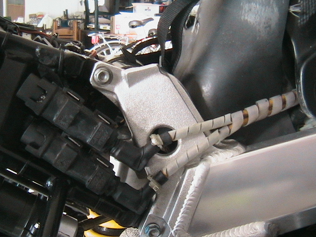

8) Amici cari....... dato che si lavora sempre per migliore la capo...... una nuova posizione per le bobine anteriori , ma solo per chi ha spostato il regolatore di tensione , e sistemarle al posto del regolatore di tensione

Ottimo...io posso metterle li allora...visto che ho il regolatore avanti!

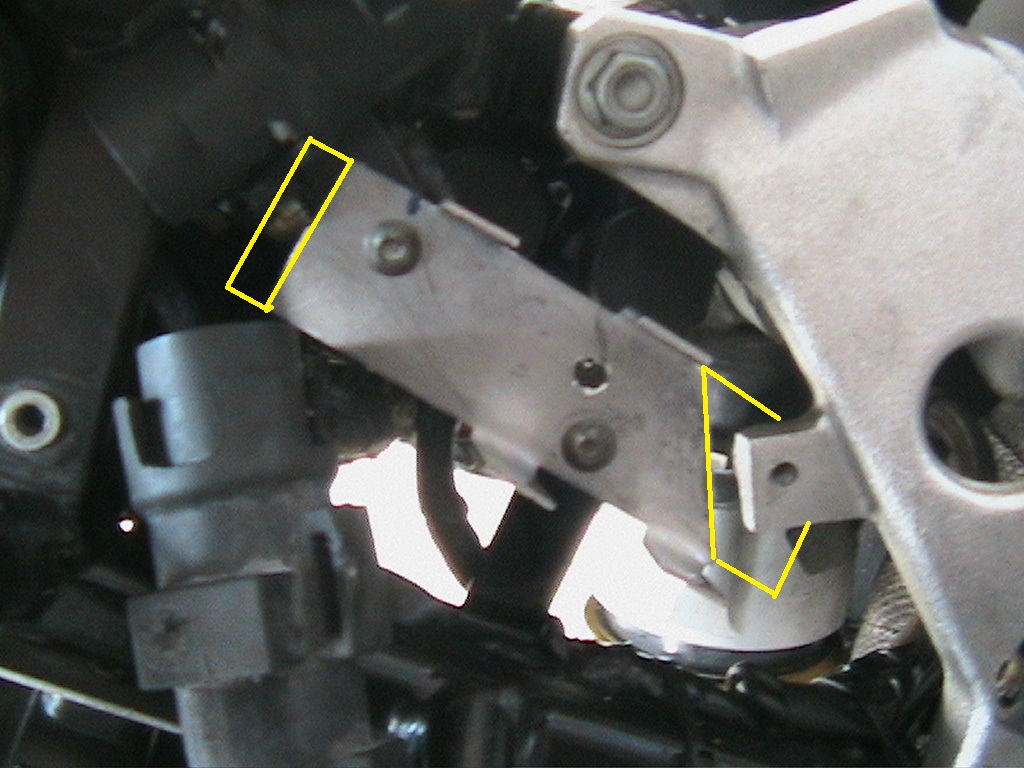

Bisogna tagliare solo l'angolo in alto del piatto che teneva il regolatore ........Spentrax ha scritto:Ottimo...io posso metterle li allora...visto che ho il regolatore avanti!

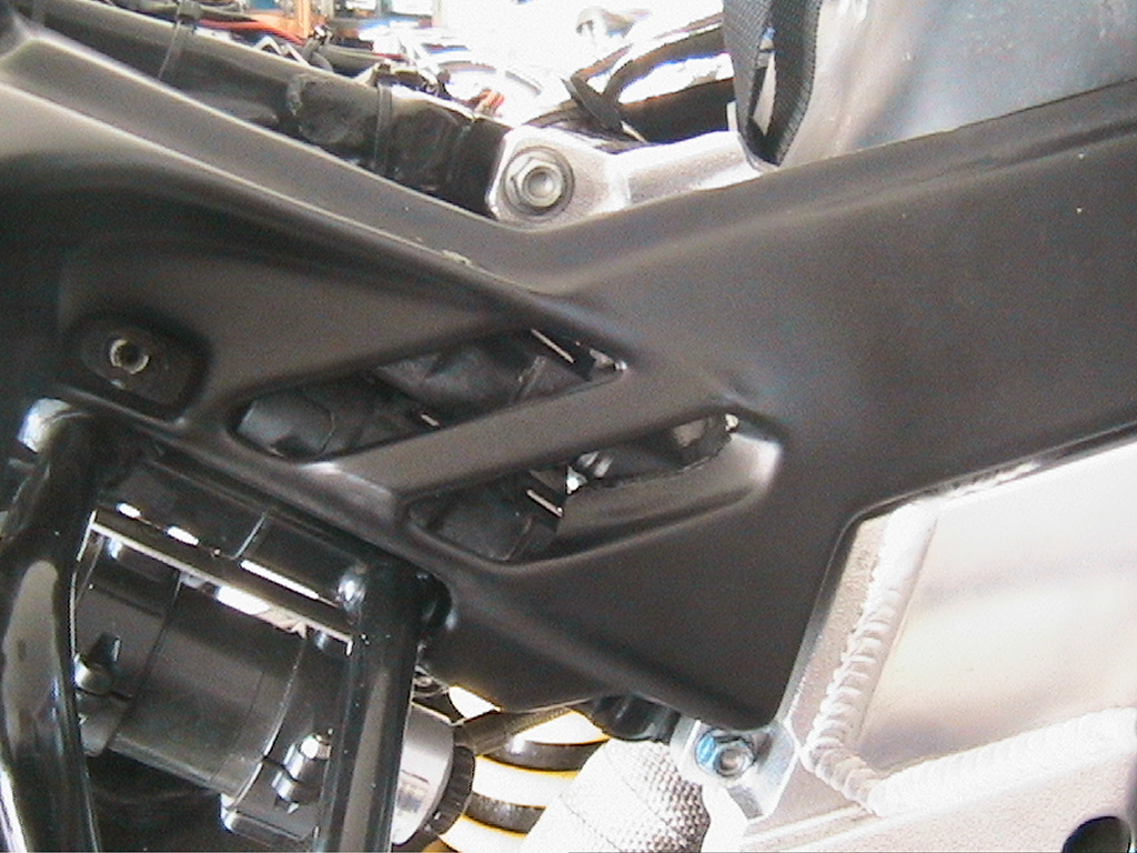

Questa volta remo contro.... non mi piacciono i cavi che escono dal telaio per poi reincastrarsi nel sottosella..... IMHO

ma dovrebbero essere coperti dalle carene no?

Per come ho capito io, saranno coperti dal serbatoio, ma poi comunque usciranno all'esterno per poi rientrare... o no?Markil ha scritto:ma dovrebbero essere coperti dalle carene no?![]()

Sono assolutamente coperti dalla fiancata , farò altre foto....per far capire meglio la modifica....

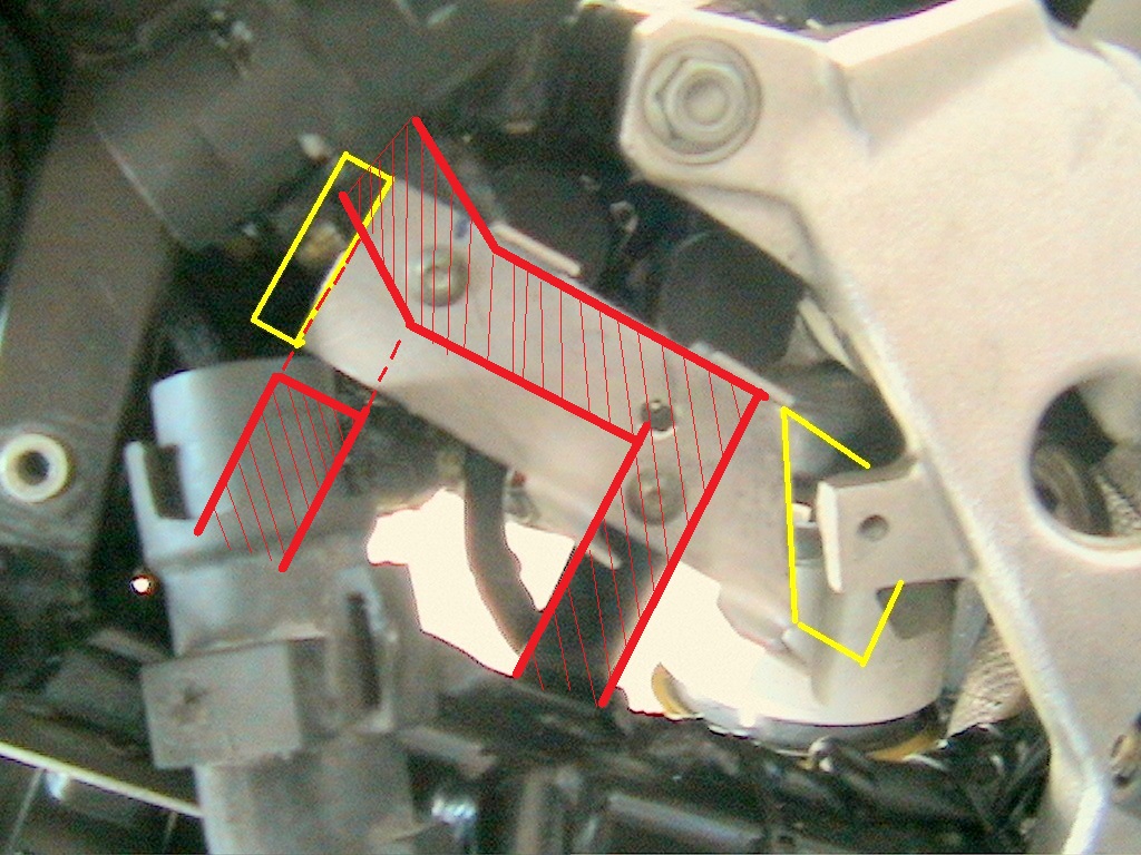

Utilizzare il supporto bobine, modificato , tagliando in due punti.....D@rione ha scritto:Ecco, fai altre foto perché non c'ho capito 'na mazza!!!![]()
tagliare un pezzettino di supporto del telaietto regolatore di tensione.......

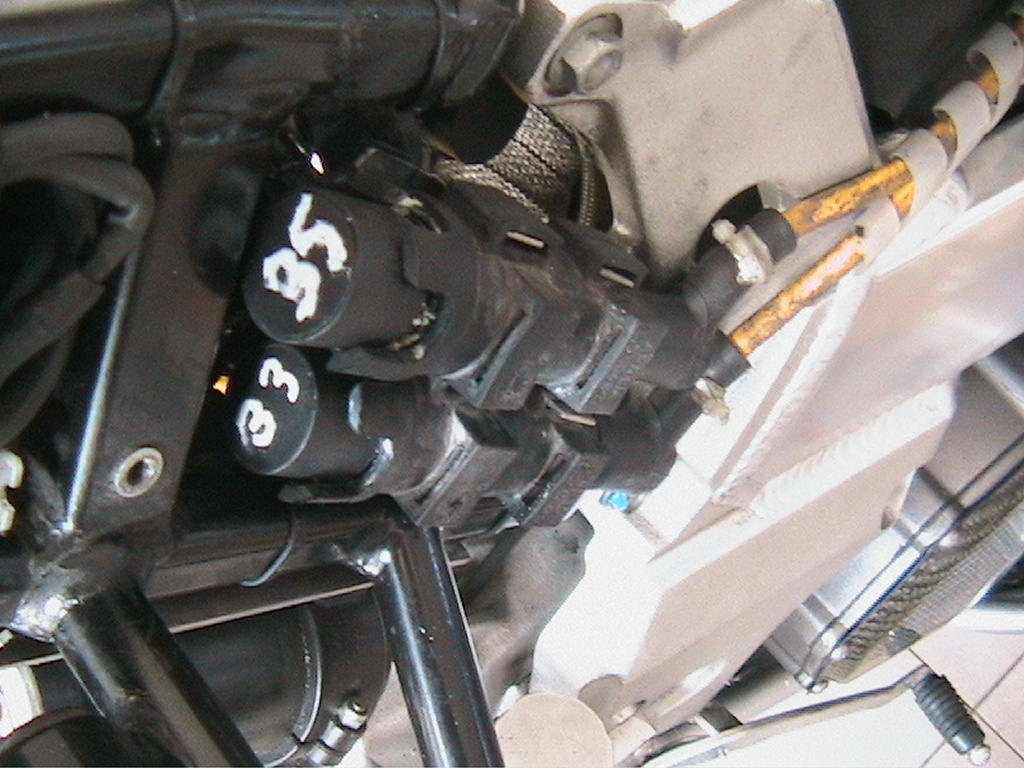

Ho numerato le bobine
Ho avvolto i cavi con spiralina di protezione.
Con il fianchetto.......è perfetto.
