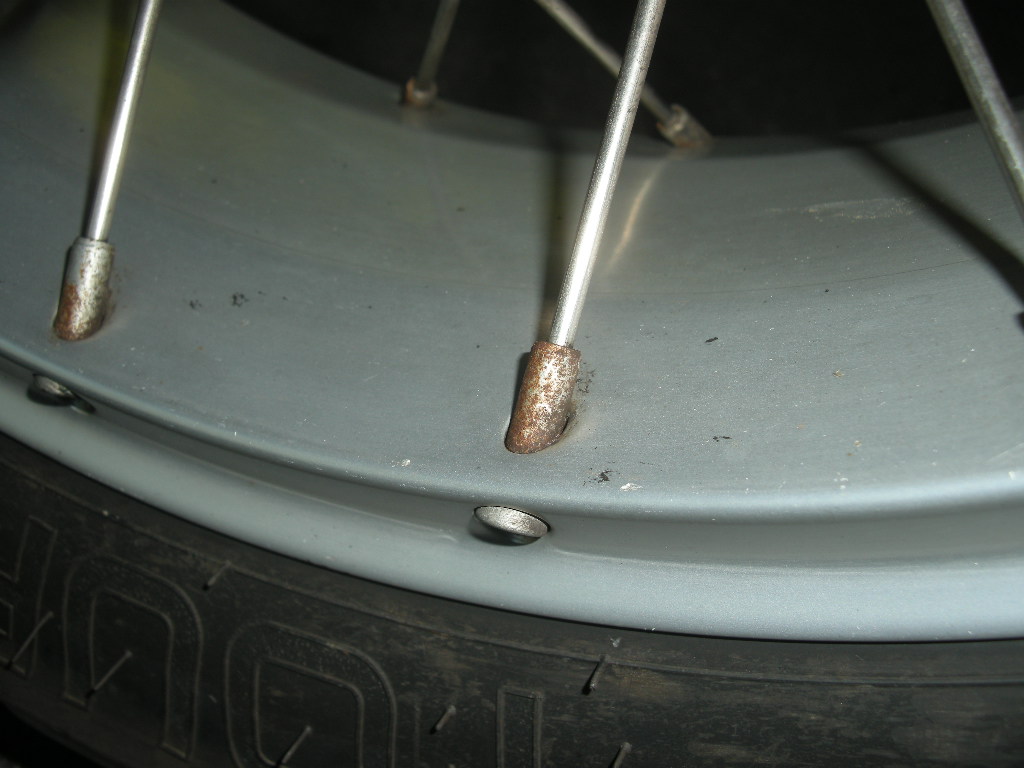

HO VERIFICATO CHE :
per la maggior parte di noi(non tutti)c'è un problema che va incancrenandosi.........
I NIPLESS dei cerchi inevitabilmente per natura sia per incuria, sono in queste condizioni
_________________________________________________________________________________
QUALCUNO DI NOI AVEVA SOSTITUITO I NIPPLES CON UNO IN ERGAL(SE NON RICORDO MALE)
TROVARE CHI CE LE PUO FARE -----POSSIAMO TIRARCI NERI CON UN STREPITOSO GDA ...

millekilometri ha scritto:QUALCUNO DI NOI AVEVA SOSTITUITO I NIPPLES CON UNO IN ERGAL(SE NON RICORDO MALE)
Era ETV_SPECIAL, http://www.apriliaontheroad.com/forum20 ... 27&t=17483 :wink:

l'idea è buona,
ma dopo i raggi sono da regolare?
Non è facile trovare persone qualificate per questo lavoro.

corradov ha scritto:l'idea è buona,
giusto appunto Capirex aveva fatto uno ad uno il cambio dei nipless con i nottolini....o altrimenti si trova una soluzione ....
in un'altro popsto si parlava di qualcuno che faceva la tarature del cerchi....
a me interessa sostituire i niples (orrendi da vedere) mi informo e poi metto tutto nel post...

i nostri nipples sono diversi da quelli normalmente in commercio............però in ergal male non starebbero..............
Ciao, la sosotituzione dei nipples con relativa bilanciatura cerchio li fa Scardino moto a Milano
www.scardinomoto.it/

Questi non sono male.........e ci sono di tutti i colori......... http://www.atecracing.com/catalog/produ ... df0404c468

in ergal colorati prima o poi sbiadiscono il colore con lavaggi , sole ecc....non avete pensato di far cromare gli originali?oppure trovarli inox li metterei senza pensarci troppo :salta:

Io avrei pensato a cromare i nostri...........che sono diversi dagli altri niples 8)

con la tregua dell'inverno si pensa meglio.....
ma devo ancora rompere bene le scatole a chi di dovere per quelli in ergal o titanio..
mal che vada si fa come avete detto una bella cromata...e non se ne parla piu per un po di anni.....

Dai che se non riesci a farteli fare in ergal o titanio ...io ti spedisco i miei niples e me li fai cromare !!!!!

Ma poi per sostituirli?
Non se ne può togliere uno per uno? :roll:

Messaggio da Stefanob »
anche iooooooooooooooooooooo :cry:
l'unica cosa brutta che si è rovinate della moto :cry:
e ho paura che un'altro inverno e mi diventano tutti marroni :evil:
io avevo sentito scardino
che fornendogli i pezzi di ricambio mi faceva il lavoro
dando anche una controllate e raddrizzata al tutto
mi devo informare quanto costano i nipples
poi bisogna smontare le gomme
+ spese di spedizione
+ spese scardino (che verifico nella mail)
soluzione sicuramente ottimale
ma non economica
vorrei cercare qualche cosa di più tranquillo....
cosa che si fa meglio in inverno certo
ma 3-4 mesi fanno presto a passare :roll:
