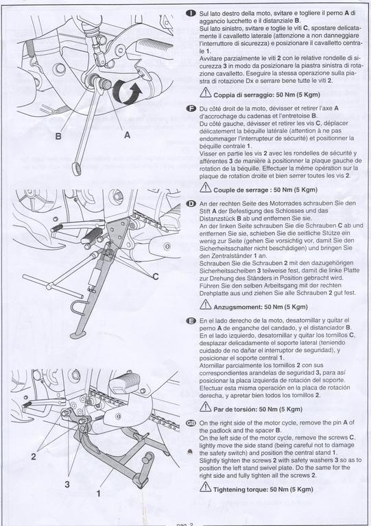

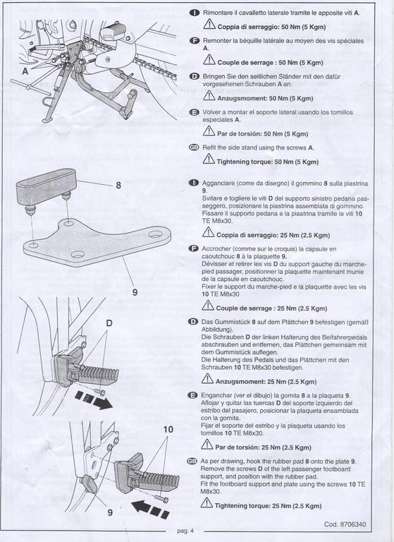

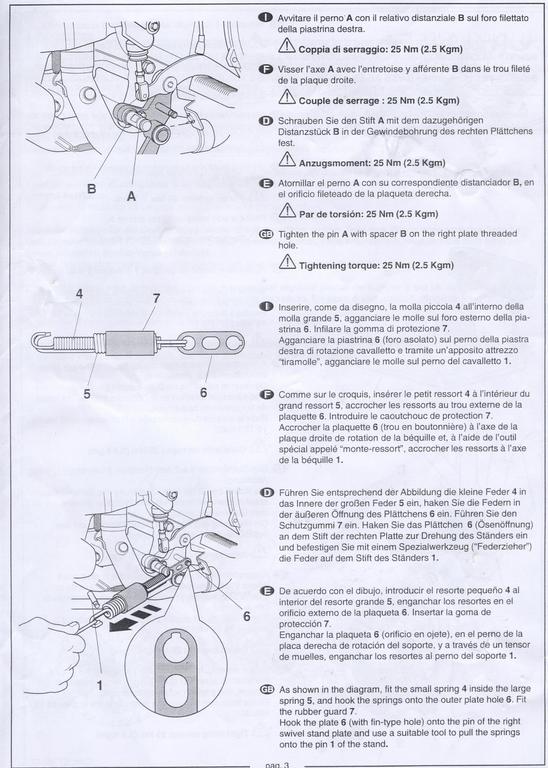

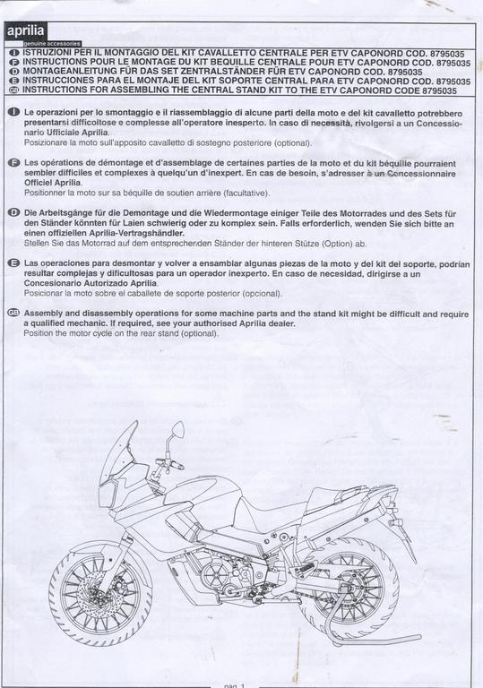

ragazzi non è che qualcuno ha le istruzioni di montaggio del cavalletto centrale?

josè sul mio non c'è ho già controllato

Re: montaggio cavalletto centrale
Electro ha scritto:josè sul mio non c'è ho già controllato
Ciao Electro, il montaggio è facile...........
utilizza un gancio fatto da un pezzo di filo di ferro ........agganci le molle e tira a due mani....puntella i piedi, perchè sembra facile... :evil: :evil:
