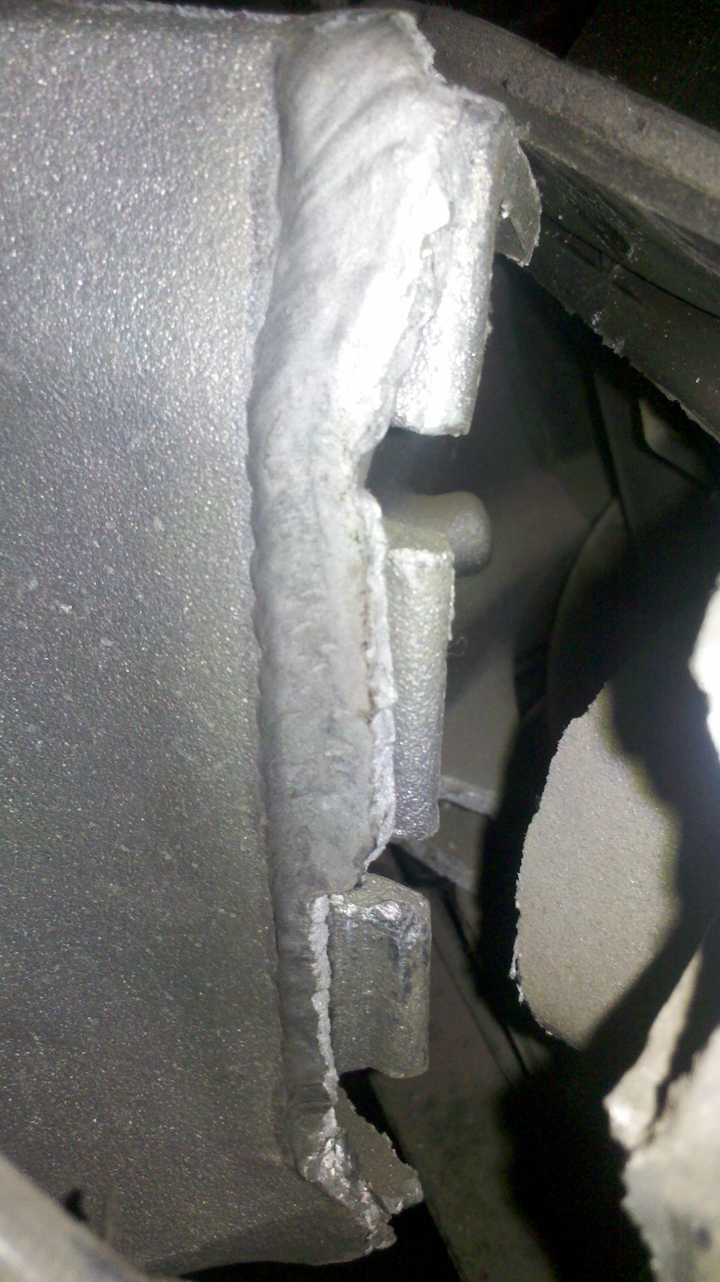

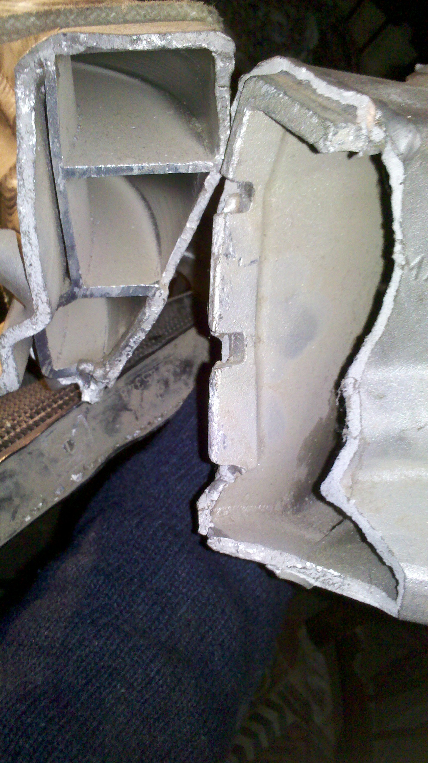

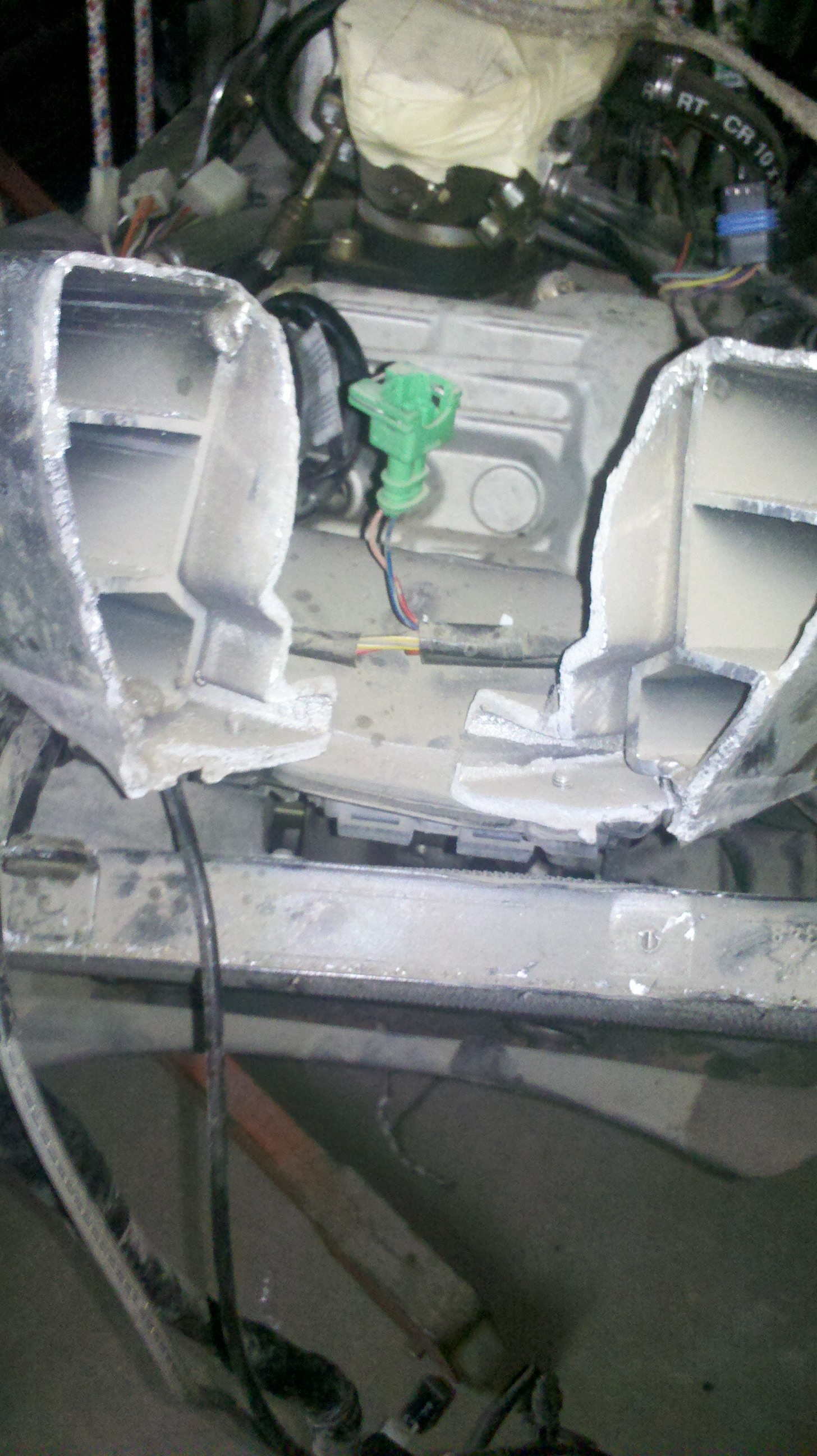

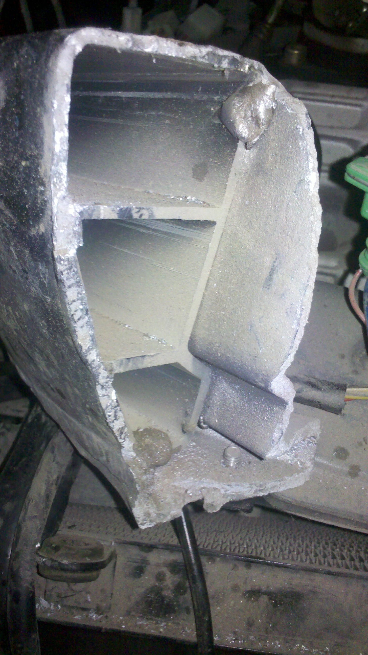

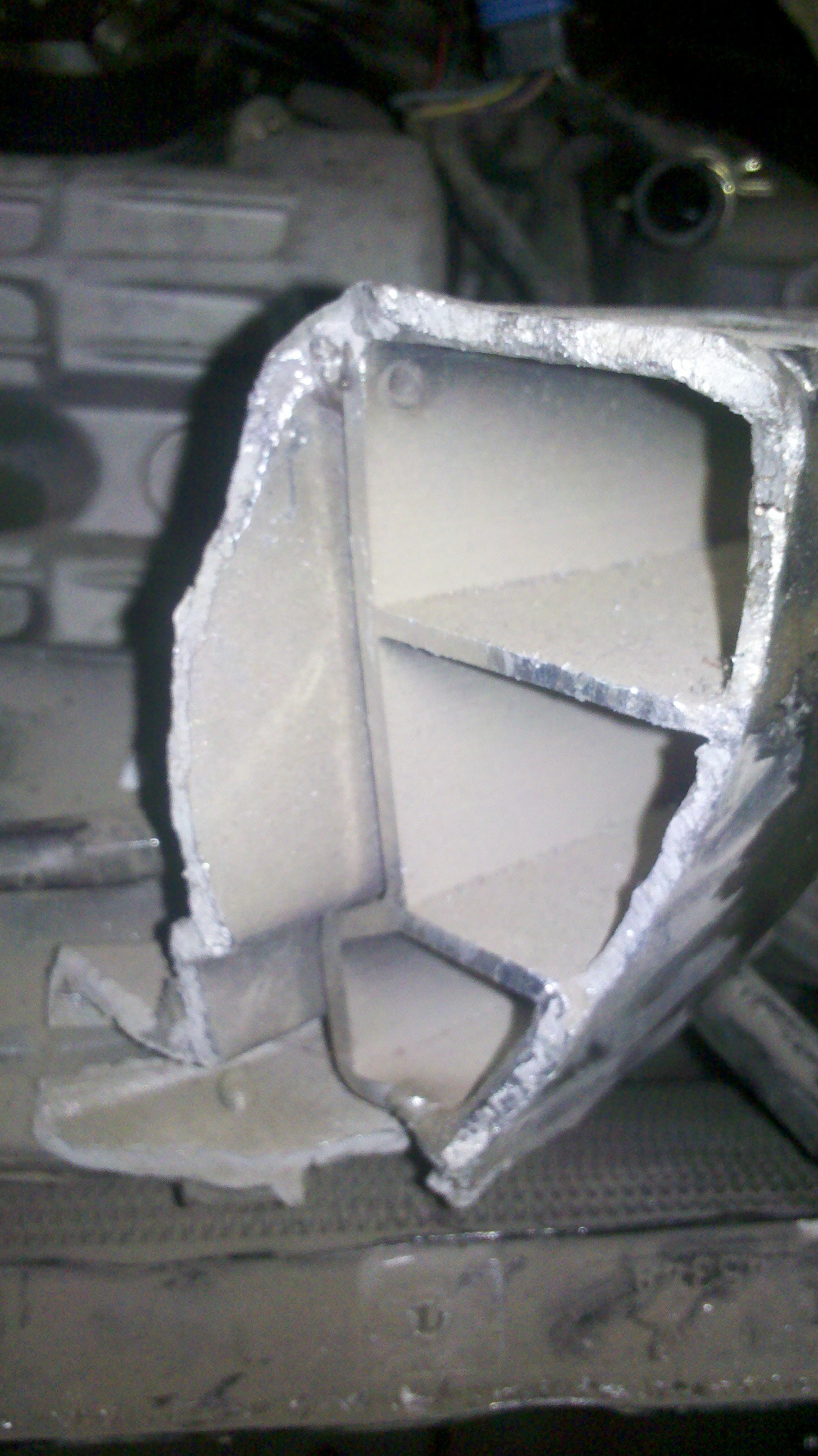

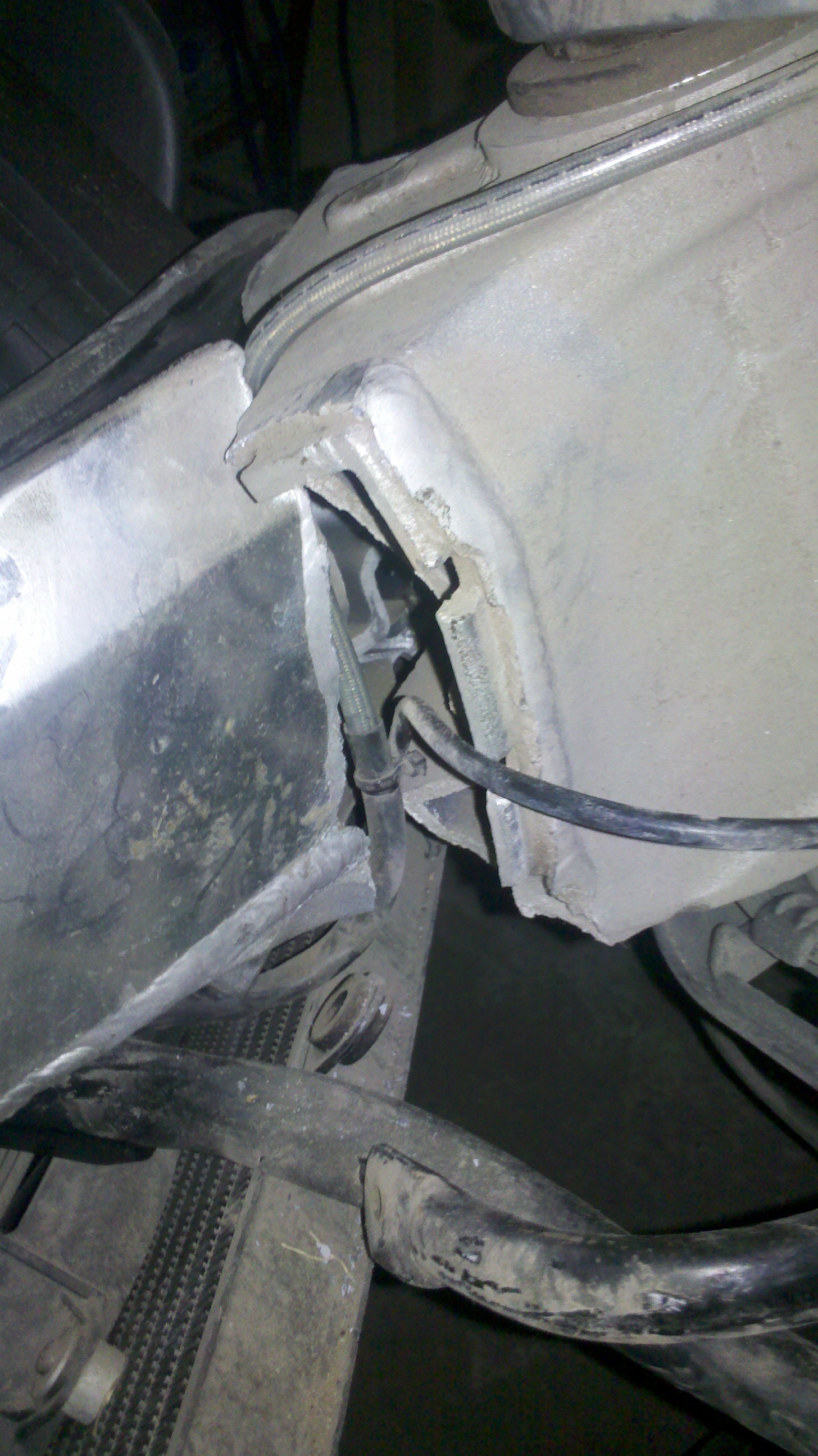

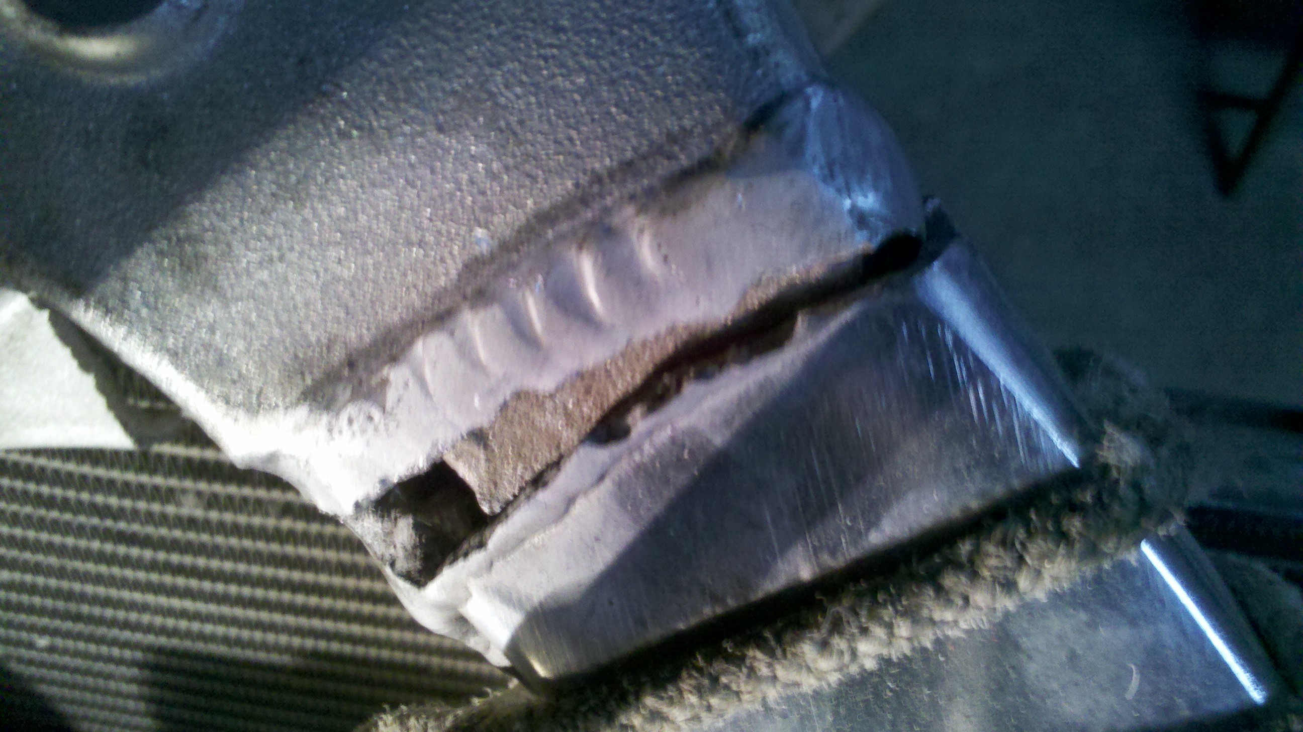

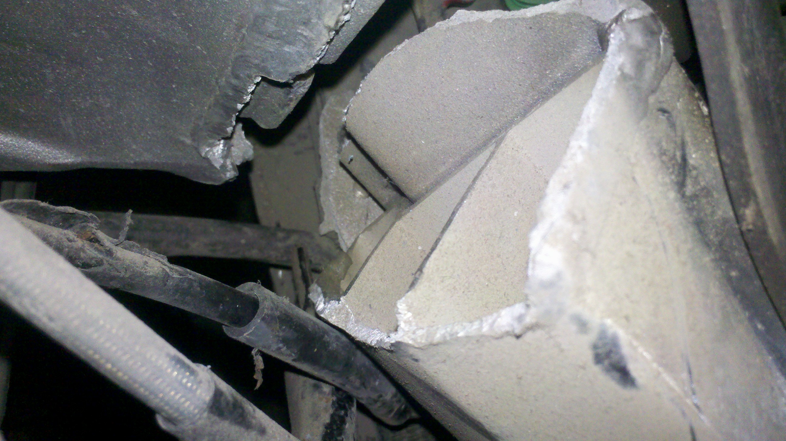

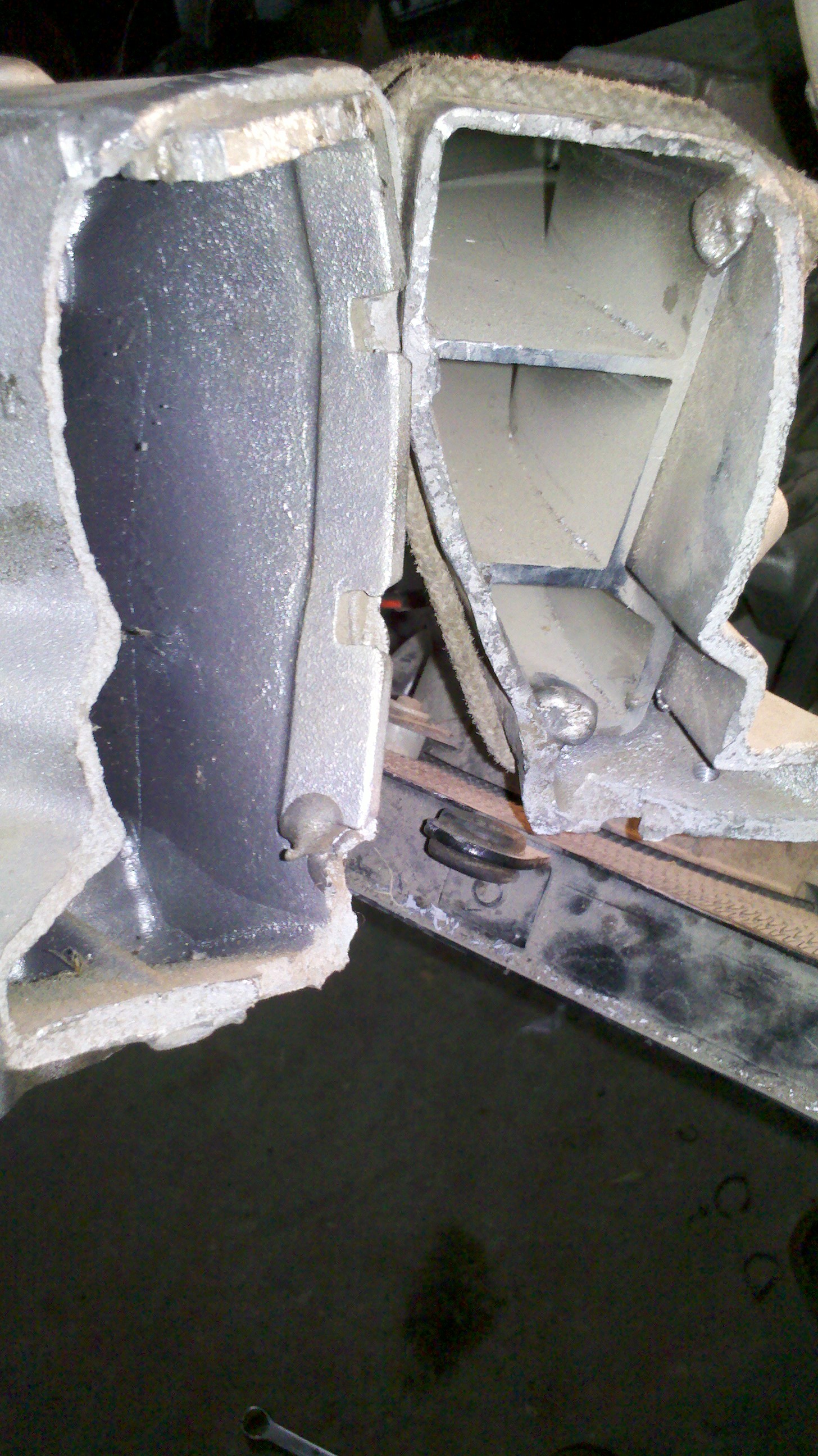

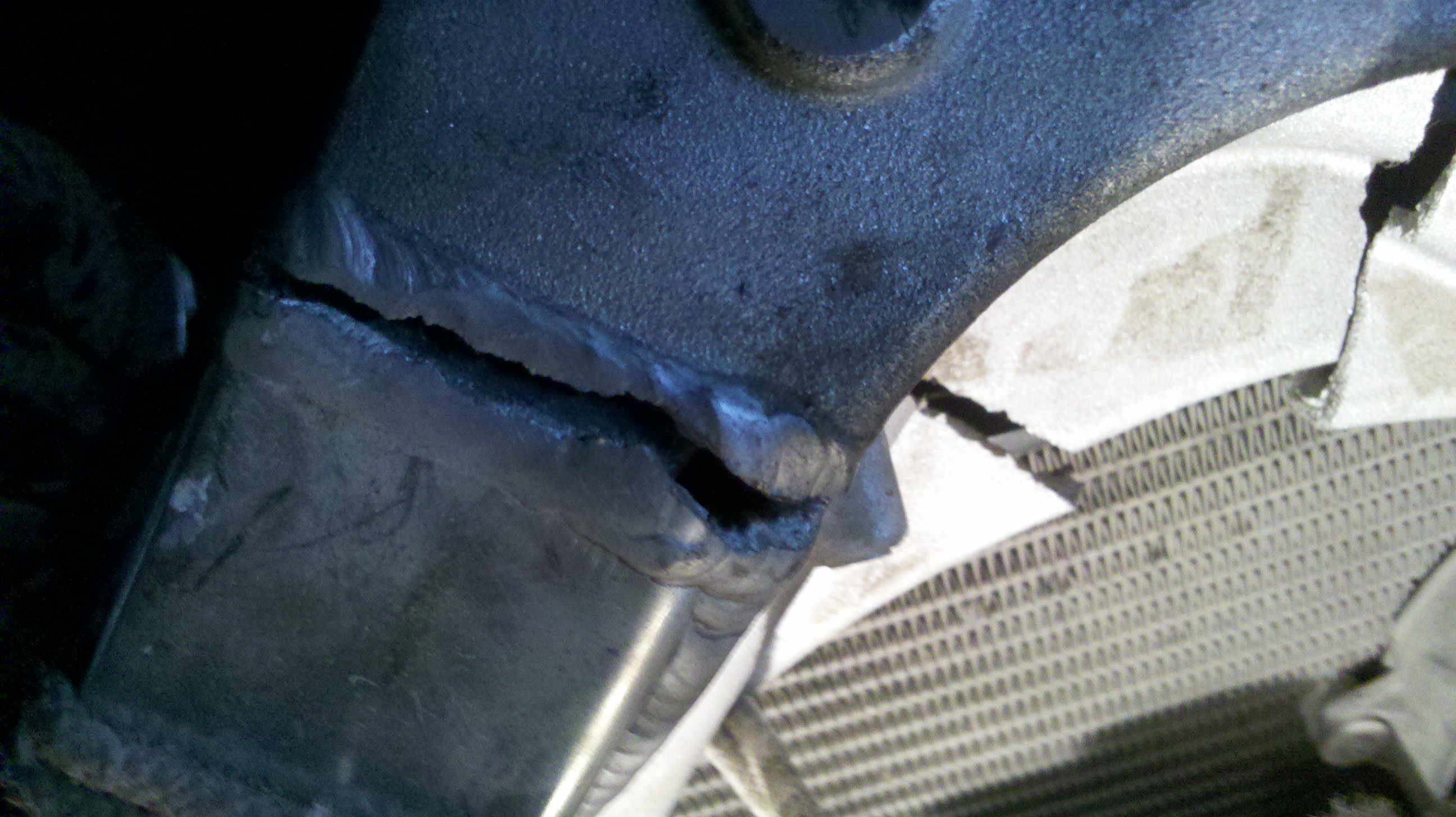

Scommetto che una rottura cosi del telaio non l'avevate ancora vista.....
Secondo me per rompersi cosi c'è stata una combinazione di urto+scarico delle forze sul telaio (forcella e cerchio sembrano perfetti)+saldatura delle parti non corretta (non pare che abbia fuso le parti ma una sola)...
Voi che ne pensate??

Che è la "classica" rottura del canotto di sterzo quando si picchia dritto per dritto, con notevole scarico di forze sul telaio. La cosa in fase di progettazione è "voluta" per non creare l'effetto fionda e scaraventare il pilota a parecchi metri...giancarsenio ha scritto:
Ricordiamoci che abbiamo un bel paio di forche da 50 mm e spesso queste ultime e cerchio rimangono intatti.
Chiedi a Teuz....

Giancà, le foto sono assai dettagliate, al punto che non è facile comprendere da dove possa aver innescato la rottura. Di CN si tratta? Ci racconti qualcosa di più?
Una delle due saldature si vede rotta a metà cordone, il che indca che il materiale d'apporto ha aderito bene su entrambe le superfici.
Circa il cerchio, in caso di urto frontale il cerchio a raggi è solitamente piuttosto flessibile, dunque agisce come una molla. Il cerchio monoblocco in alluminio è invece più incline a deformarsi plasticamente...

allora da quello che posso capire hai quagliato

si tratta di una CN del 2004 ABS.... l'ex proprietario ha sempre sostenuto che la moto gli si era spaccata in 2 mentre camminava (e questa tesi l'ha sostenuta sia con l'assicurazione che con l'Aprilia...) poi in estate quando l'ho vista la prima volta e a furia di chiacchiere gli è scappato il fatto che aveva 'sbattuto' ....ma sinceramente non ha detto come, a quanto, con cosa, ecc.... (il faro ad esempio è integro...)
Sul fatto che fa impressione..... beh non vi dico come mi sono sentito la prima volta che ho visto una moto identica alla mia buttata a terra col telaio rotto....
Ciao Luca,xlu ha scritto:Giancà, le foto sono assai dettagliate, al punto che non è facile comprendere da dove possa aver innescato la rottura. Di CN si tratta? Ci racconti qualcosa di più?

Anche secondo me, il cedimento strutturale è successivo ad un urto e ad una saldatura non eseguita a regola d'arte che è rimasta
scollegata dal materiale che avrebbe dovuto fondere! Bruuuuuutta impressione!

Mi pare di capire che in molti casi ci sia di mezzo un urto, per quanto sia inaccettabile una rottura del telaio per urti dell'ordine di 30 km/h.
