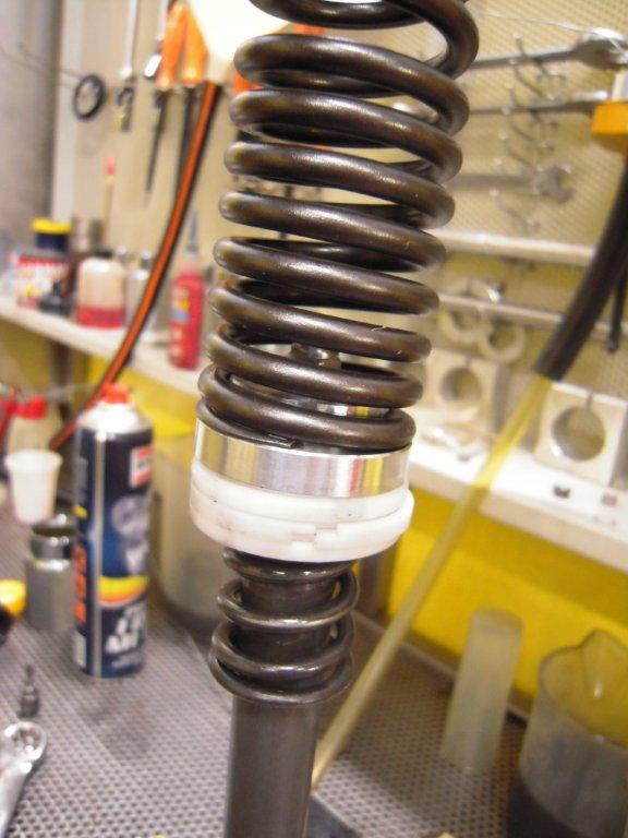

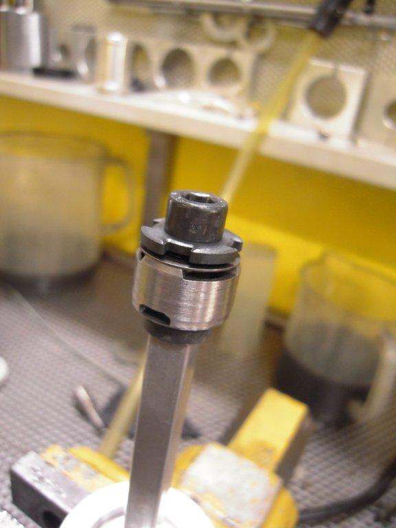

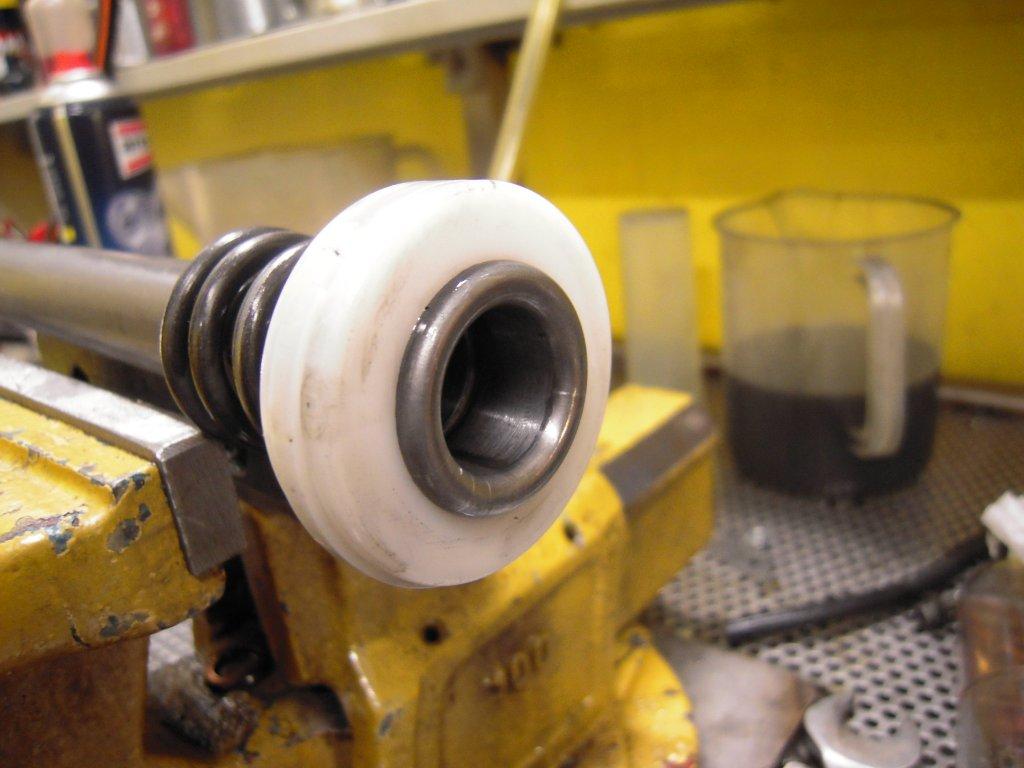

A quasi 90.000km ho deciso di dare una svolta all’assetto della moto, spinto soprattutto dal fatto che iniziando a viaggiare soprattutto in due mi serviva un qualcosa di un po’ più “tosto” rispetto a quello che avevo sempre avuto fino a ieri… ecco quindi la mia decisione di rivolgersi al mio guru di fiducia, spiegargli la cosa, e trovare insieme la soluzione. Il tutto si è tradotto in sostituzione del mono posteriore e modifica alla forcella anteriore direttamente partorita da lui con sostituzione delle molle. Ma andiamo per gradi… allora la modifica in questione nasce soprattutto per cercare di smorzare un po’ il comportamento gondoliero della nostra forcella. Ha fatto così: ha trovato due valvoline che potevano fare al caso mio, poi ha tornito leggermente l'interno del flauto e poi ha tornito il più preciso possibile la valvola! I passaggi dell' olio li ho leggermente allargati con una fresina. Solo l' imboccatura dentro è rimasta originale. Ha rifatto il pacco lamelle (volutamente morbido) per vedere come si comportava.
La valvola viene posta al di sotto del foro di travaso dell' olio del flauto in estensione, cioè dalla camera flauto-stelo alla camera della forcella! Questo perché almeno il bypass originale lavora solo durante l' estensione ed offre poca resistenza. In realtà poi frena la forcella perché il passaggio è più tortuoso ma non guasta per niente! Il freno è minimo, lasciando ovviamente invariato il foro sul flauto; il pacco lamelle lavora invece solo in compressione durante il travaso da dentro il flauto verso la forcella e la camera tra flauto e stelo!!
Il supporto superiore in Ergal serve per tenere in posizione il tutto e far passare liberamente tutto l' olio.
Ha praticato 4 fori d 5,5 mm con tanto di svasatura !
Le molle sono delle Wilbers progressive mentre l' olio ha usato un Putoline SAE 10 !
Ecco un po’ di foto…

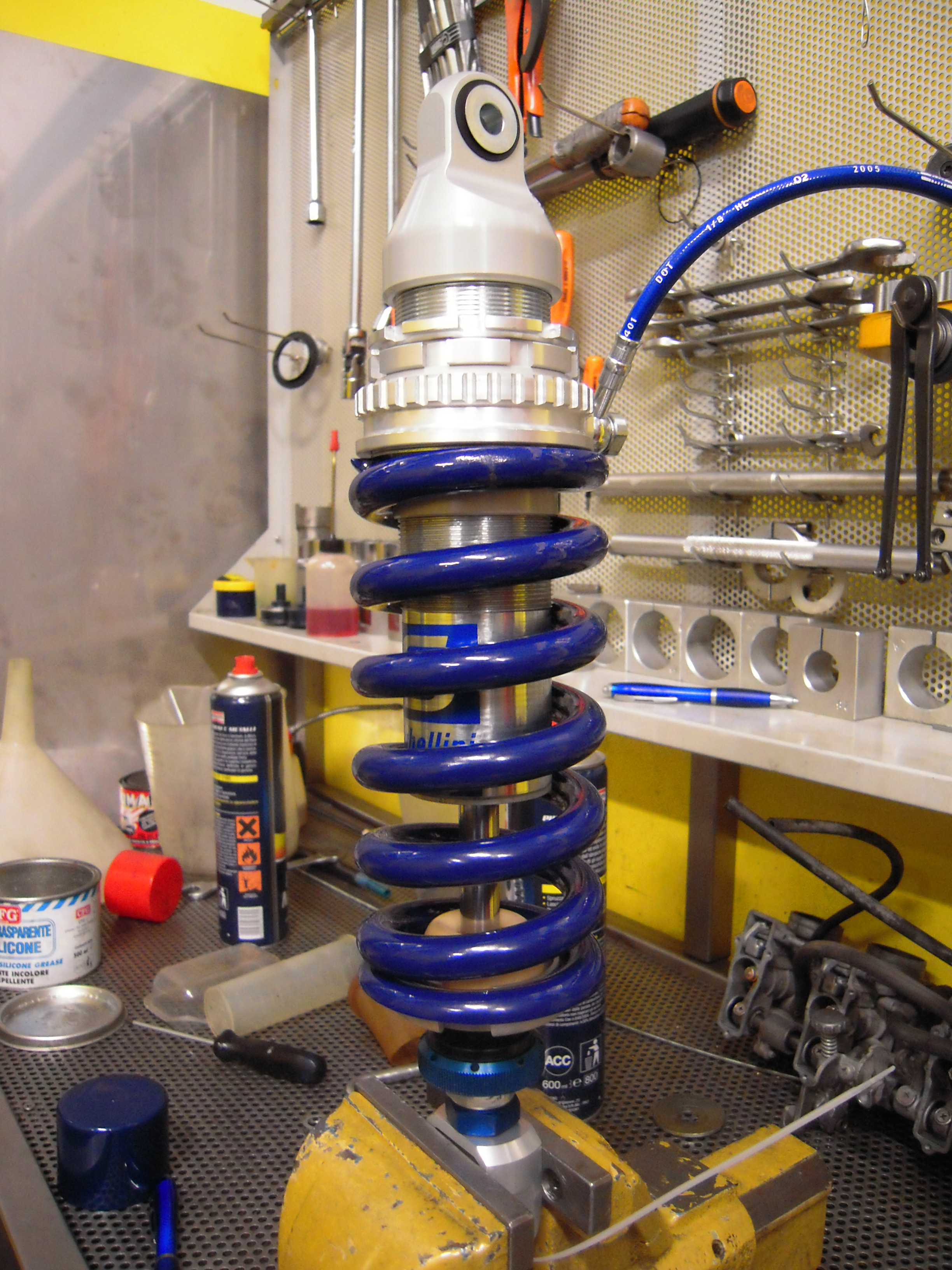

Per quanto riguarda il mono, sostituito il bitubo con cui ho viaggiato per circa 30.000km con questo:
Mono ammortizzatore FG FQE11 con regolazione idraulica della precarica.
Caratteristiche:
- Mono ammortizzatore oleopneumatico con serbatoio per la compensazione del gas interno al corpo
- Precarico molla idraulico
- Reg estensione 40 scatti
- Pistone Ø 46
- Stelo Ø 14
- Molla lineare
- Struttura monocorpo ricavata dal pieno
- Interasse variabile
Nel caso specifico mio su questo mono di serie l'interasse variabile NON sarebbe stato disponibile, ma avendo richiesto specifiche diverse come tipo di molla e lunghezza mono è stato possibile inserire anche l'interasse variabile senza nessuna spesa in più. Questo perché Claudio (il mecca) è collegato direttamente con FG e quindi può interloquire direttamente in termini tecnici con chi fa il mono !
Va da se che essendo lunghezza e molla differenti anche l' idraulica interna è stata riprogettata ad hoc! A differenza del vecchio mono questo ha il diametro del corpo maggiore . Infatti il corpo del vecchio "esternamente" misurava si e no 40mm. Questo porta ad avere il pistone più grande e più olio al suo interno, il che si traduce con un migliore smorzamento delle vibrazioni e delle escursioni dello stesso.

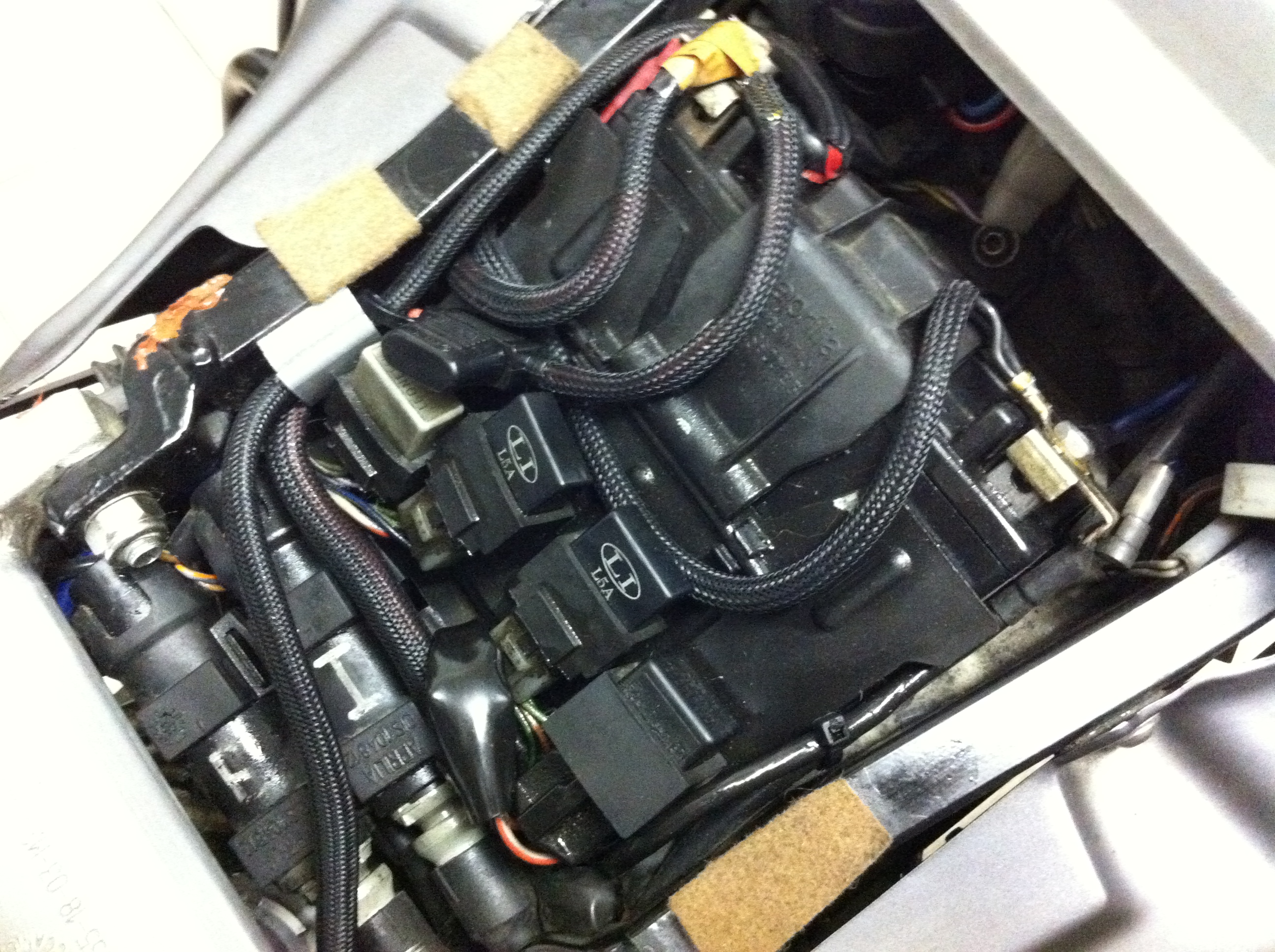

Tanto per farvi poi capire la meticolosità e la precisione di Claudio, ecco una foto che ho fatto l’anno scorso quando mi ha sostituito il regolatore di tensione e rifatto i cablaggi dei vari “aggeggi” aggiunti dal sottoscritto (faretti, voltmetro, manopole riscaldate….). Il regolatore in questione è un anno che ce l'ho e non ha mai variato di una virgola l'intensità di corrente... il tutto verificato, oltre che con voltmetro, con tester direttamente alla batteria.
