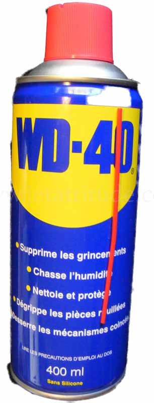

scusate la domanda scema... ma cos'è sto crc? un antiossidante? io di solito sui contatti ho sempre buttato del semplice svitol... che sia per quello che mi si è fusa la ventola del pegaso?!

Re: Rumore da sotto il serbatoio - battito in testa?
conoscerai sicuramente il wd40, giampaolo ci fa anche il bagno....
- Messaggi: 7059
... giusto per la precisione ...

Il CRC la mia ex moto l'ha visto spesso in ogni punto tranne.... il sensore cavalletto perchè... me lo scordavo sempre...SuXskiz ha scritto:scusate la domanda scema... ma cos'è sto crc? un antiossidante? io di solito sui contatti ho sempre buttato del semplice svitol... che sia per quello che mi si è fusa la ventola del pegaso?!![]()
