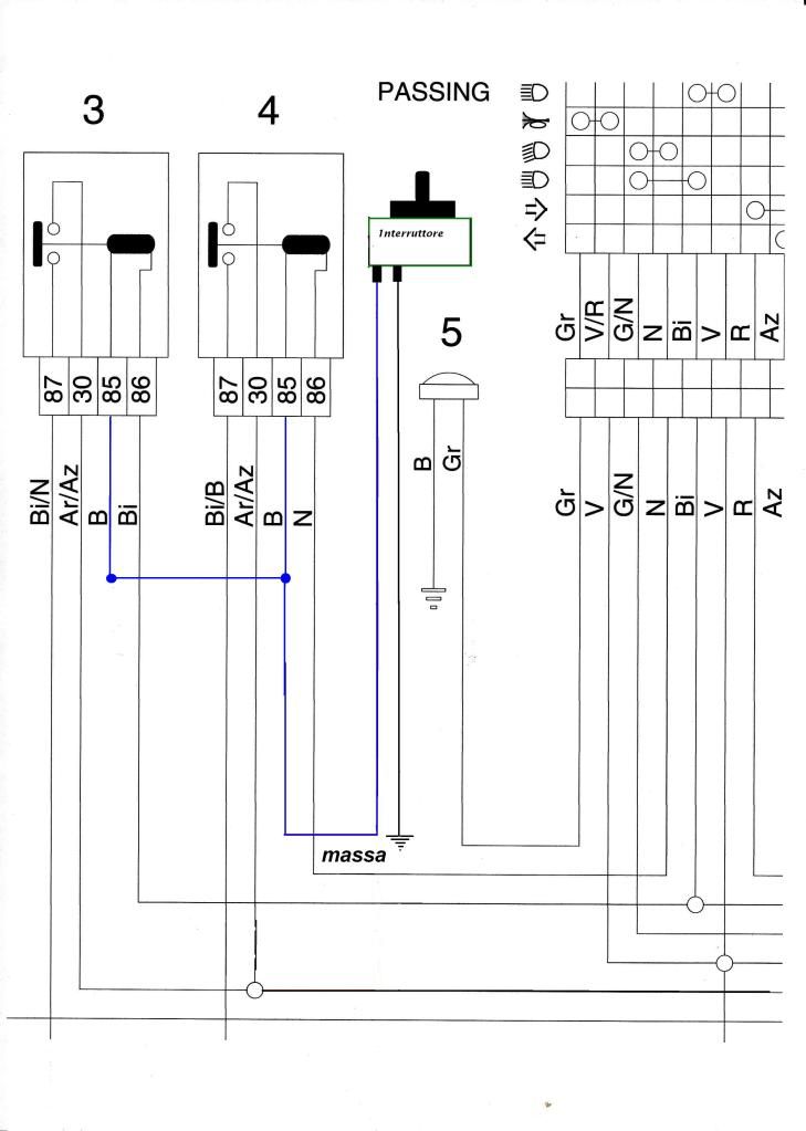

proprio stanotte ho pensato che invece di mettere un interruttore con un led/lucetta potrei mettere un pulsante cosicché, al suo rilascio...i fari si riaccendono.
è fattibile?? mi pare di ricordare qualcosa come "normalmente chiuso" o "normalmente aperto"...sto dicendo ca...te?? :D
Re: luci capo 2004 modificare blocchetto destro
Roby64 ha scritto:proprio stanotte ho pensato che invece di mettere un interruttore con un led/lucetta potrei mettere un pulsante cosicché, al suo rilascio...i fari si riaccendono.
8) Immagine
8) Immagine
Giampaolo...sei mitico :D
ma la mia ignoranza in fatto di circuiti e cose del genere è a dir poco...spaventosa!! :D
8) ma perchè complicarvi la vita ?...........fate come me.... installate un bel relè temporizzato a 30 secondi, e dopo che la moto è partita, si accendono in automatico le luci 8)

Messaggio da mcr »
Ecco una soluzione "elegante" per accendere le luci della Capona automaticamente solo quando la tensione di batteria è superiore ad un certo valore.
Si può ovviamente usare anche sulle Caponord prima serie per chi non volesse correre il rischio di dimenticarsi i fari spenti.
Non è proprio semplicissimo (magari Roby64 desiste..), ma con un po' di pazienza si fa tutto. Io ci ho messo un paio d'ore tra montare il circuito e montarlo sulla moto.
Allora, prima si costruisce il circuito seguente che come vedete è estremamente "sofisticato".
In pratica il relè dei fari anabbaglianti si eccita solo quando la tensione ai suoi capi supera un certo valore prefissato che, con i componenti dello schema, vale circa 12,8V. Circa perchè la tensione del diodo zener e l'inizio conduzione del transistor (di tipo Darlington) variano leggermente da uno all'altro e con la temperatura. Comunque per chi, dopo averlo provato, volesse alzare ulteriormente la soglia di accensione dei fari, basterà usare uno zener da 13V (+1V) oppure aggiungere un normale diodo (es 1N4148) in serie (+0,5V). Se si volesse invece abbassare basterà scegliere uno zener di valore inferiore per esempio da 10V. E' possibile ovviamente mettere al posto dello zener un trimmer regolabile, ma questi sono componenti poco affidabili e non mi piacciono.
Ho montato il tutto in aria facendo un accrocchio orribile ma compatto, robusto ed insensibile alle vibrazioni e poi l'ho avvolto in un pezzo di termorestringente. Per i più esteti, si può usare un pezzetto di millefori da affogare in resina dentro una scatolina.
Io ho usato componenti di recupero che avevo in casa(infatti si vedono tre zener gialli in serie al posto di uno) ma il costo totale non dovrebbe superare i 2€.
Una volta montato il circuito si passa ad aprire il cupolino della CN smontando la guancia sinistra e cercando di raggiungere la scatola porta relè che è abbastanza infognata in basso dietro al relè frecce.
Staccando e aprendo la scatolina si scopre che c'è uno spazio vuoto all'interno dedicato ad un relè che sulla CN non c'è. Qui metteremo il nostro circuitino collegando i suoi fili (meglio saldati) al relè anabbaglianti (low beam) che sta li di fianco. Colleghiamo il catodo dello zener per leggere la tensione di batteria(+Relè) al filo nero che va al relè e tagliamo il filo blu che va a massa per interporci i fili -Relè e massa del nostro circuito. Proviamo ad accendere la moto e verifichiamo se i fari rimangono spenti con chiave On e che si accendano dopo che il motore si è avviato e con la tensione di batteria superiore al valore scelto. Finito.
Avvertenza: in caso di guasto del regolatore di tensione o comunque del circuito di ricarica della moto, la batteria si scaricherà e i fari si spegneranno improvvisamente e questo, secondo la legge di Murphy, capita di solito oltre i 200 all'ora di notte percorrendo una curva in galleria della Foresta Nera, ma almeno saprete che la batteria non è più in carica...
P.S. I fari abbaglianti rimangono indipendenti e funzionanti

mcr ha scritto:... Proviamo ad accendere la moto e verifichiamo se i fari rimangono spenti con chiave On e che si accendano dopo che il motore si è avviato e con la tensione di batteria superiore al valore scelto. Finito.
Quindi, tutto sommato non è una alternativa ma un complemento della temporizzazione perchè potremmo avere all'accensione del quadro un valore già superiore ai 12,8v e ci ritroveremmo ad avviare la moto con fari accesi.... o no?
mcr ha scritto:....Avvertenza: in caso di guasto del regolatore di tensione o comunque del circuito di ricarica della moto, la batteria si scaricherà e i fari si spegneranno improvvisamente e questo, secondo la legge di Murphy, capita di solito oltre i 200 all'ora di notte percorrendo una curva in galleria della Foresta Nera, ma almeno saprete che la batteria non è più in carica...
Questo ultimo aspetto (quello dell'affidabilità) mi lascia un pò inquieto visto che uno spegnimento improvviso (indipendentemente dalla Foresta Nera e dalla velocità :giullare: ) non è certo auspicabile.
Non è che per ottimizzare finiamo per schiantarci?

OnlyVu ha scritto: Quindi, tutto sommato non è una alternativa ma un complemento della temporizzazione perchè potremmo avere all'accensione del quadro un valore già superiore ai 12,8v e ci ritroveremmo ad avviare la moto con fari accesi.... o no?
E' un alternativa OnlyVu, se la tensione di batteria è oltre i 12,8V perchè magari il motore è stato spento un minuto prima, allora i fari si accenderanno ma si spegneranno immediatamente perchè l'assorbimento stesso dei fari farà scendere la tensione. Oppure puoi scegliere di accendere i fari sopra i 12,9V :D
