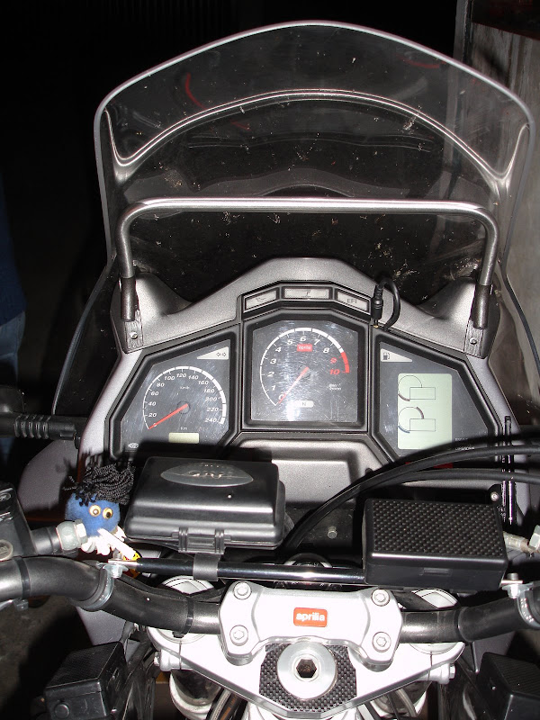

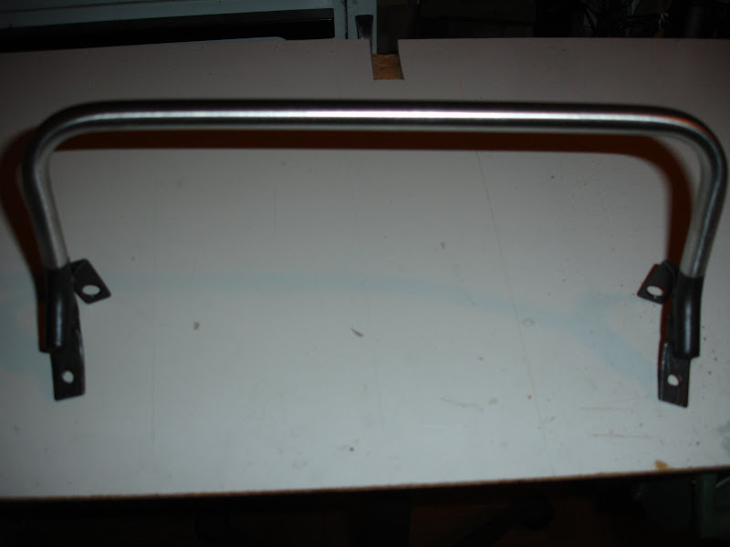

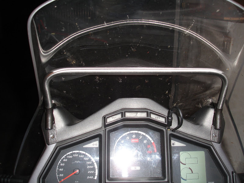

Allora ragazzi ho trovato finalmente il tempo per ultimare il mio traversino, fissato su 4 punti !!
Cosa ne dite??
Il tondino è da 10 mm ma posso farlo anche da 12mm, certo visto la forma del cruscotto la realizzazione è alquanto complicata però con un pò di pazienza... :D
ATTENZIONE: il traversino va bene solo per le Caponord senza orecchie
Sul modello RR occorre fare una modifica come illustrata al fondo di questo post!!
Sezione 10 mm
Sezione 12 mm
Qui Enterprise chiama Terra :lol:

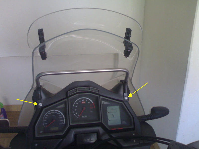

PER IL MODELLO RR
Siccome tale modello non presenta le due viti sul cruscotto (come si vede foto sotto)
Il nostro amico Alessio alias Drdevil78 si è studiato questa soluzione, forare il cruscotto in prossimità dei fori del traversino e inserire 2 rivetti una volta piazzato il porta gps!! (foto sotto il risultato) al momento rimane l'unica soluzione per il modello RR

Complimenti per la cura della lavorazione, sei tu l'autore?

Si sono io, mi son piegato i pezzi poi li ho portati a saldare, ora penso di farne un altro con il traversino leggermente + spesso!!! il Gps montato li è una figata perchè lo vedi sempre anche con la mentoniera chiusa!!!

Io stavo cercando di realizzarne uno nella stessa posizione per il mio GPS.
Anche perchè in questa posizione resta più riparato da pioggia e bestie varie maniache suicide.
Puoi postare (o inviarmi via mail) le misure?
Io pensavo a solo 2 punti di attacco, più precisamente tra cupolino e cruscotto, e una forma diversa, ma sto ancora in fase ideativa.
Riguardo le misure, il mio CN è il modello 2004 (frecce integrate): c'è differenza nelle misure degli attacchi del cupolino?
Grazie in anticipo.

Allora per le misure appena ho due minuti te le posto ma dovrei prima confrontarle con un Capo a freccie integrate, così ti sò dire se vanno bene lo stesso :wink:
Per i soli due punti di attacco secondo me non bastano, per quanto spesso metti il traversino le vibrazioni si sentono!!! poi vedi tu come fare :D
Terrò aggiornato!!!

mi pare un po' invadente.

Guardalo senza il mio "mirino" :lol: solo il traversino non è + invadente di altri supporti a parer mio :D in + protegge in parte dalla pioggia e fa si di avere il gps sempre davanti agli occhi senza abbassare lo sguardo!!!

quanto alle vibrazioni, mi se che cmq siamo lì, perchè lo hai fatto molto alto rispetto ai punti di attacco. Ma forse mi sbaglio.
in ogni caso, anche se lo realizzo solo su 2 punti, faccio sempre in tempo a integrare gli altri 2 punti di attacco, se proprio vedo che è indomabile.
resto in attesa delle misure, allora.
Grazie
