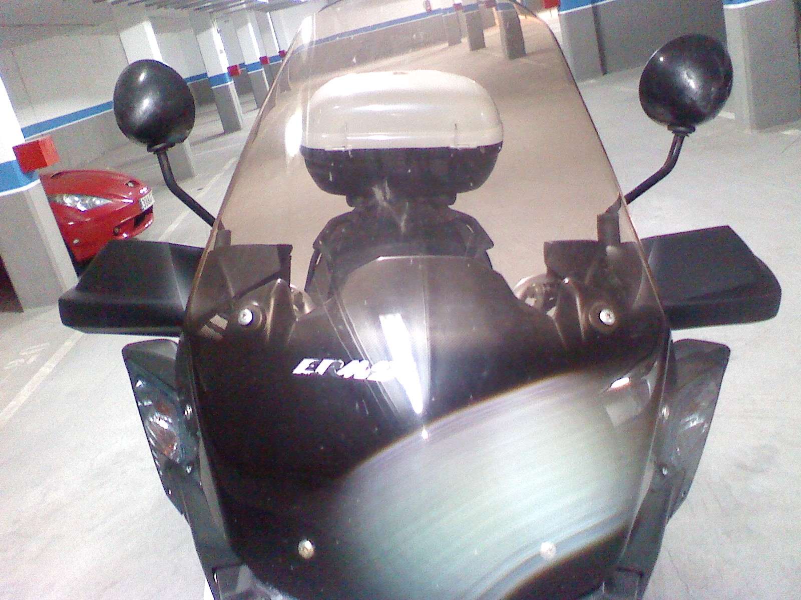

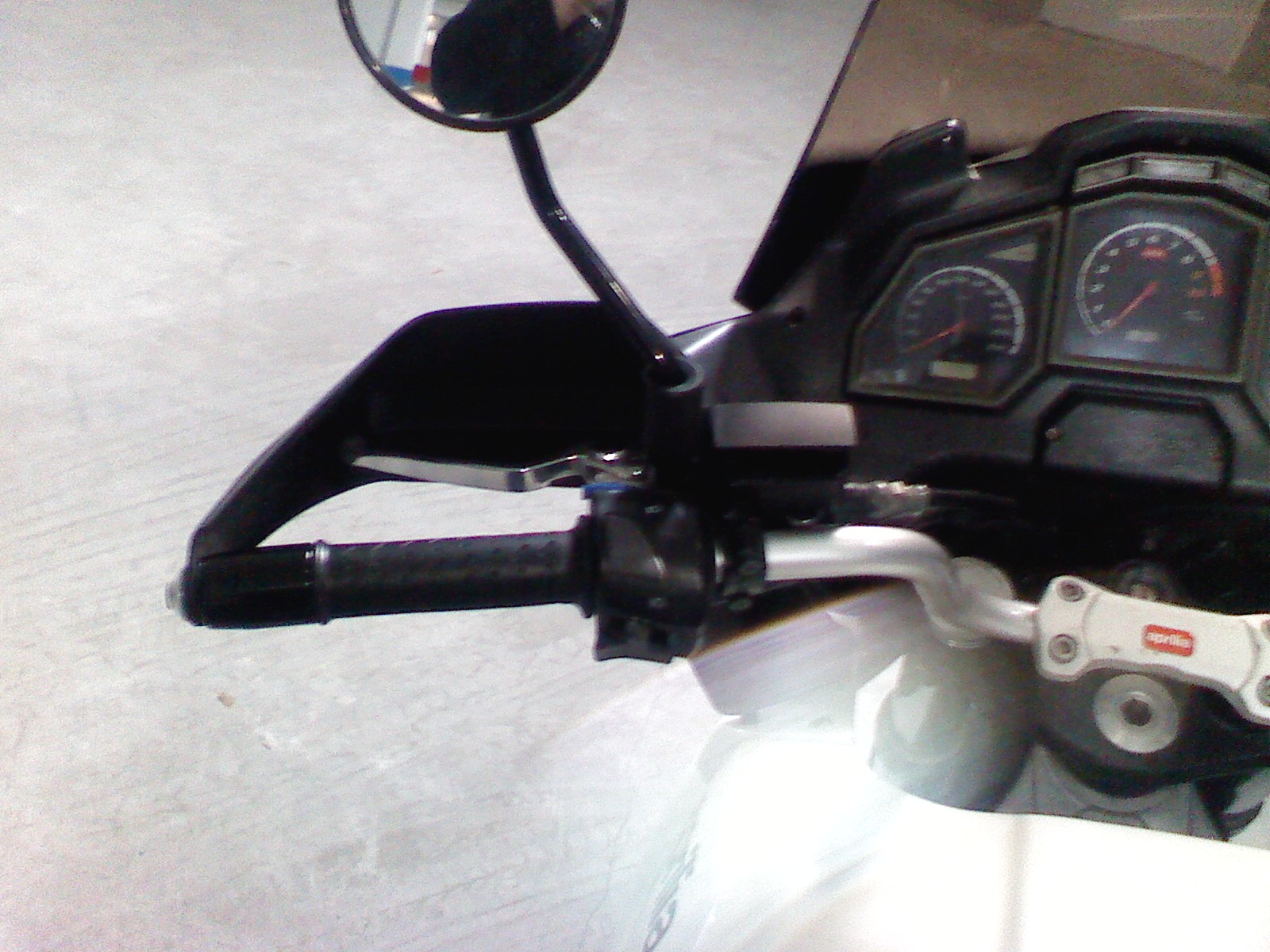

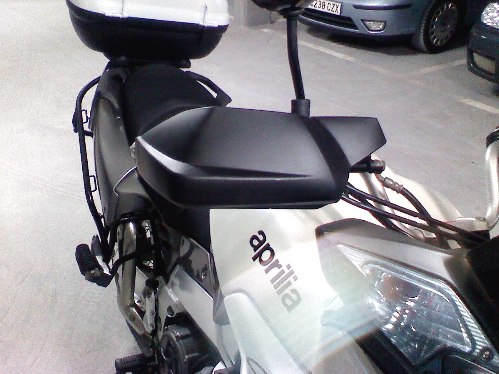

Visto che i paramani della Guzzi Stelvio montano perfettamente sulla capo ma non ci sono foto su AOTR, posto queste immagini prese dal forum inglese.
Il kit dei paramani si trova online a circa 70/75€ :wink:

Riporto anche questa dritta da un'altra discussione, può essere utile...
yoku ha scritto:[...] fai una scappata ad una concessionaria MOTOGUZZI e chiedi i paramani della Stelvio, mi raccomando il kit completo ( che costa circa 70 Euro) e non i pezzi singoli con i quali arrivi a 120 euro.
Sono meglio degli originali Aprilia, non anno la famosa staffa che passa attaccata alle vaschette del freno/frizzione ( in caso di caduta mi sa che picchiano e la rompono), si fissano da un lato agli attacchi degli specchietti e dall'altro naturalmente alla fine del manubrio.
R I C O R D A T I
Devi comprare anche 4 ranelle che fanno da spessore tra i pesi che metti a fine manubrio e il manubrio, quelli guzzi sono un po cavi e bloccano l'acceleratore senza spessore.
