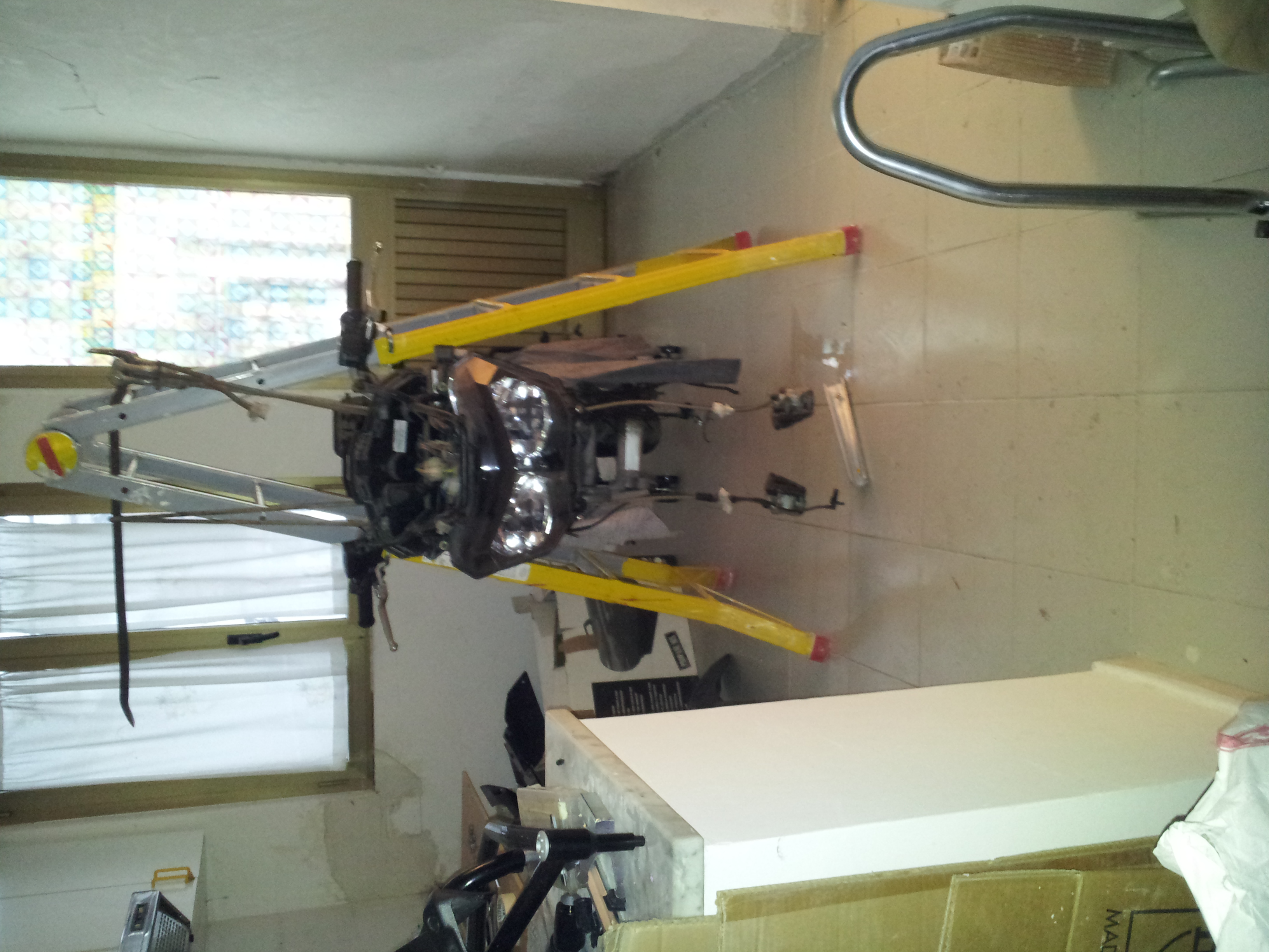

Mentre aspetto i ricambi... e dato che è periodo ho appeso il porcheto hi hihihi :salta: Immagine

Re: RSV V.S CN misure e foto non chiacchiere
A vederla appesa così mi fa impressione..... :giullare:
Poverina...... no così non la posso vedere! Mi fa male al cuore!!! :ridi:
