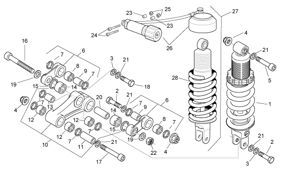

Ma se invece di intervenire sul mono, si interviene sulle leve del forcellone?duffyduck1 ha scritto:L'unico modo per modificare l'altezza della moto è cambiare mono.
Ad abbassare non ci sono problemi, perchè si segue il naturale movimento del forcellone; ad alzare non saprei: ho il sospetto che la catena striscerebbe sulla parte superiore del forcellone
Tieni presente che mezzo cm di differenza del mono comporta una variazione di altezza di oltre 2 cm!!
L@mps
Nella foto presa da e-bay per una pegaso pre-cube, si vedono le due leve dell'insieme della sospensione posteriore.
E' possibile trovarle di maggiore o minore lunghezza ? O eventualmente farle o farle fare ad hoc?
Certo che intervenendo sulla leva centrale, forse c'e' piu' margine ...
Tanto per sognare, si avrebbe la possibilita' di alzare o meno la "pegasotta" in funzione dell'utilizzo ...

Le biellette della pegaso sono completamente diverse da quella della cn
L'unica alternativa è o sfruttare le differenze in lunghezza delle varie versioni oppure farsele costruire ricavandole dal pieno
n pù bisogna anche prevedere l'inserimento di un cuscinetto a aghi che la cn non ha
Di sicuro le biellette delle versioni 92 -94 sono più lunghe delle versioni 95 - 96
Quindi se una versione 92 - 94 volesse alzare il retrotreno potrebbe montare le biellete delle versioni 95 - 96
Non sò le differene di lunghezza frà le versioni cube e i.e. però.....
Chi le misura ?
Bastano due moto affiancate e un calibro.........
