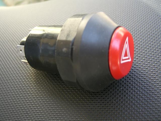

Ciao a tutti :wink: come Vi dicevo ieri in un altro post, stamane dopo il GP del Giappone (complimenti a Vale ! ) visitina in garage per il lavoretto facile facile ....inserire un interruttore che in caso di bisogno mi accenda le 4 frecce intermittenti 8) Vi anticipo che io ho le frecce a led ed anche il relè elettronico per led 8) si trattava solo di collegare elettricamente i due impianti destro e sinistro della moto (frecce) .Bene passiamo alla modifica da 5 euro!!!!!!!!!!!!!!
Tolto il cruscotto si accede al connettore a 6 fili dove arrivano i 2 fili della lampada di destra e i 2 fili della lampada di sinistra (vedi pagina 6-39-00 del manuale ) i fili da connettere tramite interruttore con cappuccio in gomma (vedi foto ) sono il ROSSO e AZZURRO .
saldare due spezzoni di filo da 1,5 mm all'interruttore, trovare un punto sul cruscotto dove posizionarlo, (sul mio lo ho installato sulla destra "dell'orecchia")Immagine
e poi connetterli uno al filo rosso e uno al filo azzurro :wink: ora, quando l'interruttore e aperto le frecce funzionano indipendenti.....quando in caso di bisogno si vogliono le 4 frecce basta chiudere il contatto e l'impianto di destra si connette con quello di sinistra e VAI con l'albero di Natale :ridi: :ridi: :ridi: :ridi:
