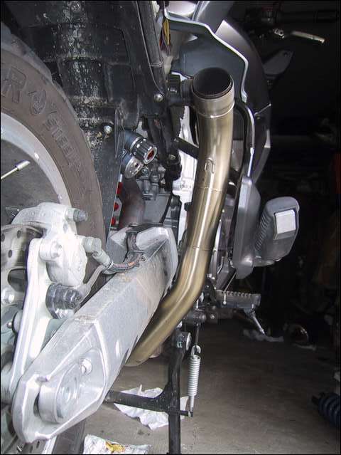

Ho provato a montarle ma la marmitta destra tocca contro il forcellone e non riesco proprio a montarla, la staffa di acoraggio rimane a circa 3 cm. dalla staffa del collettore e non rieco ad avvicinarla, tocca contro il forcellone:

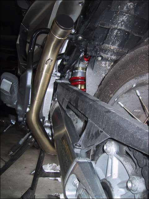

Mentre a Sinistra c'è molto spazio, ci sono circa 4 cm tra collettore e forcellone:

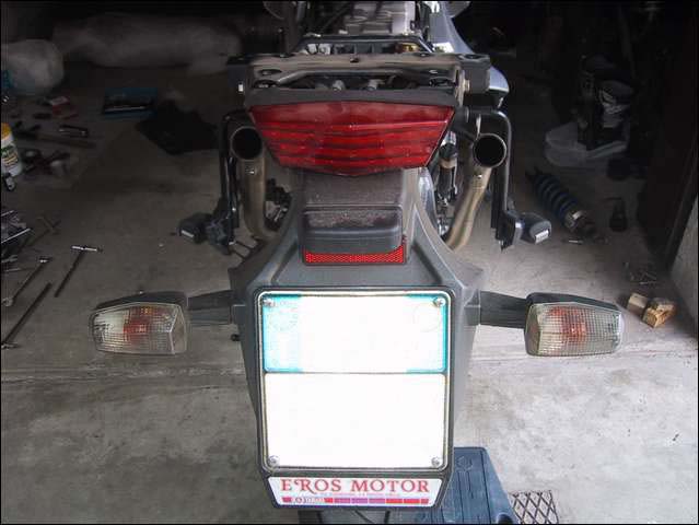

In conclusione, inseriti i collettori nell'innesto sotto il motore mi trovo con i collettori che vanno tutto verso sinistra, la foto da dietro è questa:

Ciao Maxgiber,
che io sappia non ci sono differenze nel passaggio tubi scarico tra le non kat e le kat quindi la tua situazione e`strana???.....io ho montato le GPR e pur non essendo proprio perfettamente simmetriche non mi hanno dato alcun problema...non vorrei che ti avessero dato un tubo dx non perfettamente sagomato per la CN.....spero comunque che ti arrivino aiuti migliori del mio..magari di chi ha montato le LEO

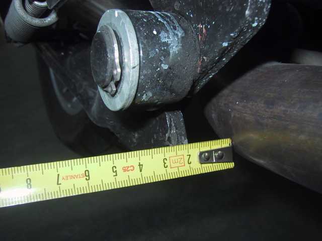

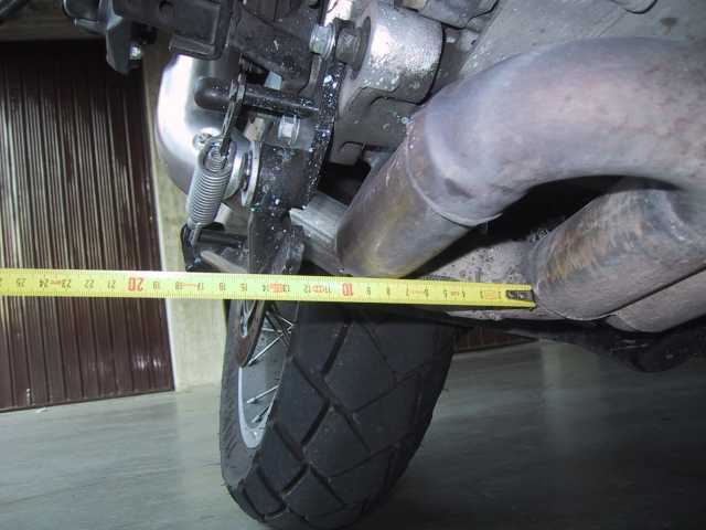

Ragazzi se vi và potete dare un'occhiata alle misure del collettore sotto al motore, che distanza c'è con la staffa del cavalletto centrale, come da foto:
in questa ho circa 13 cm,
e in questa circa 2,8 cm.

mi sa tanto di errore di costruzione
chiama LeoVince e fatti rifare il destro, oppure vai da un marmittaro che ha la piegatubi, lo fai scaldare e risagomare come serve a te

Stamattina mi sono fermato da un ragazzo che conosco e gli ho misurato i collettori sotto al motore.
Dove i miei sono a 2,8 cm dalla staffa del cavalletto centrale, sulla sua ho misurato 1,9 cm;
- 0,9 cm di differenza.
L'altra misura sull'altro collettore, sulla mia 13 (13,3 per la precisione) sulla sua 12,1 ;
- 1,2 cm di differenza.
A questo punto credo che il problema non sia stato in leovince, ma sulla moto che hanno usato come maschera, anche perchè l'altro collettore passa a 4 cm dal forcellone, probabilmente tutte le misure sono state fatte per starea circa 1,5 cm dal forcellone su entrambi i lati, ma se si sposta l'imbocco sotto si sopsta tutto il resto.
