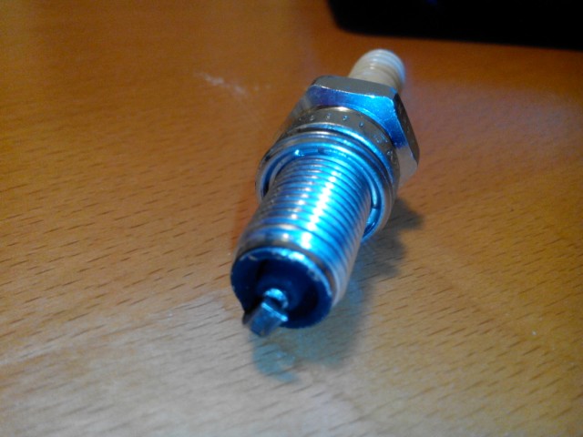

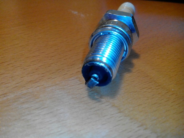

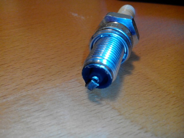

Ciao,
dopo non poche difficoltà a tirar fuori la candela, ce l'ho fatta
ehm... non fa la scintilla ed è ridotta così...
presumo sia oramai da cambiare vero? alla pipetta corrente ne arriva.
Grazie
Valerio

Messaggio da wolf1087 »
Scanso equivoci ho ordinato una NGK iridium e la cambierò ma credo che la candela in questione, quella in foto sia messa moooolto male presumo.
Qualcuno di voi mi sa dare conferma del mio presentimento?
Messaggi: 10503
Re: Problemi stop posteriore...
wolf1087 ha scritto:Scanso equivoci ho ordinato una NGK iridium e la cambierò ma credo che la candela in questione, quella in foto sia messa moooolto male presumo.
Cambiala che male non gli fà...

Dopo una rapida indagine e la pulizia della candela, ho provato a rimetterla in moto, è partita ma scoppiettando un po' a caso... e sembrava battesse in testa, sembrava un misot tra rumore metallico e non, aveva l'aria completamente tirata, cm è restata così meno di un secondo. Spenta subito aspetto la nuova candela e vedremo. Speriamo solo di non aver fatto danni.
wolf1087
Messaggi: 450
Iscritto il: giovedì 13 marzo 2014, 19:21
Moto: Pegaso 650 del 95
Ciao a tutti,
finalmente è arrivata la candela è sono riuscito a montare sia candela iridium che batteria nuova e la moto è partita al primo senza problemi scoppiettando un po' ma poi ha tenuto il minimo regolare e per accenderla non ha più bisogno di tenere l'aria tirata. Quindi direi problema risolto spero. Volevo chiedervi 2 informazioni:
