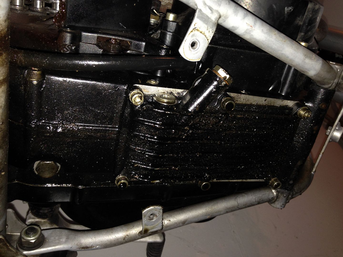

Ieri sera mi sono passato un'oretta in garage ed ho iniziato a smontarla, stasera vediamo se parte :egizio:
Smontato il paramotore mi sono imbattuto in una bella macchiona d'olio ed in effetti la coppa é tutta imbrattata, vedrò di pulire bene il tutto per capire da dove proviene la perdita
