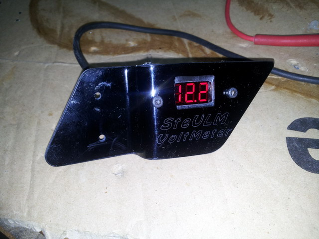

Ma tra il display del voltmetro e la piastrina metterai una pellicola o del vetro plastico vero? Giusto qualcosa per non lasciare l'indicatore scoperto...
Io ho pure un voltmetro cosi ma a luce blue....pensavo di inserirlo dentro al cruscotto... ma per ora mi tengo quello che ho fin quando non si brucia (è uno da auto da 6 euro e impermeabilizzato alla meno peggio :oops: )
Comunque i complimenti sono d'obbligo.... :ok:

giancarsenio ha scritto:Ma tra il display del voltmetro e la piastrina metterai una pellicola o del vetro plastico vero? Giusto qualcosa per non lasciare l'indicatore scoperto...
In effetti nella foto che ritrae le varie componenti non c'è, ma in quella dove è illuminato si..... :D
Si ho una piastrina di plexy rossa che ho levato da un vecchio display di una radio sveglia.... :lol:
Il tutto verrà poi reso impermeabile da una buona dose di silicone... :wink:
Anche io volevo all'inizio inglobarlo all'interno del cruscotto, ma ripensandoci non ho voluto alterarlo....

Ecco la piastrina finita....
Domani lo monto sulla capoN :wink:

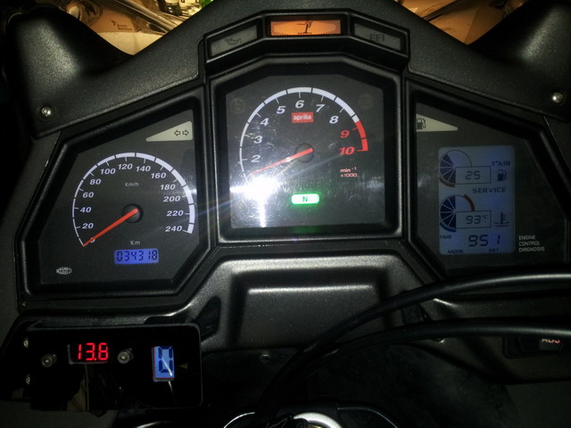

Allora, ho montato il voltmetro collegando il positivo al positivo verde/nero della scatola dei fusibili sul cruscotto essendo tale filo sotto chiave. Penso che sia normale, visto che da li la tensione si divide ai vari utilizzatori, che la lettura al minimo, è di 13,2V mentre se accellero un pochino, nemmeno a 3500 giri, diventa di 13,9V. Mentre misurando ai capi della batteria direttamente, trovavo 14,1V al minimo e 14,6V a 4000 giri. A questo punto direi finito anche questo lavoretto, domani posterò le foto in quanto oggi andavo di fretta e me ne sono dimenticato!! :D

Ieri ho messo alla prova i miei "occhietti nuovi", con un pochino di fatica "visiva" sono riuscito comunque a concludere l'opera.....
Rifatta la piastrina di sostegno per il voltmetro e contamarce e collegato il tutto... :salta: :salta: :salta:
