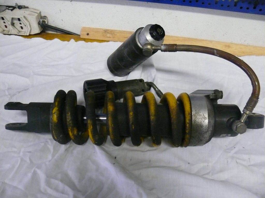

Era così

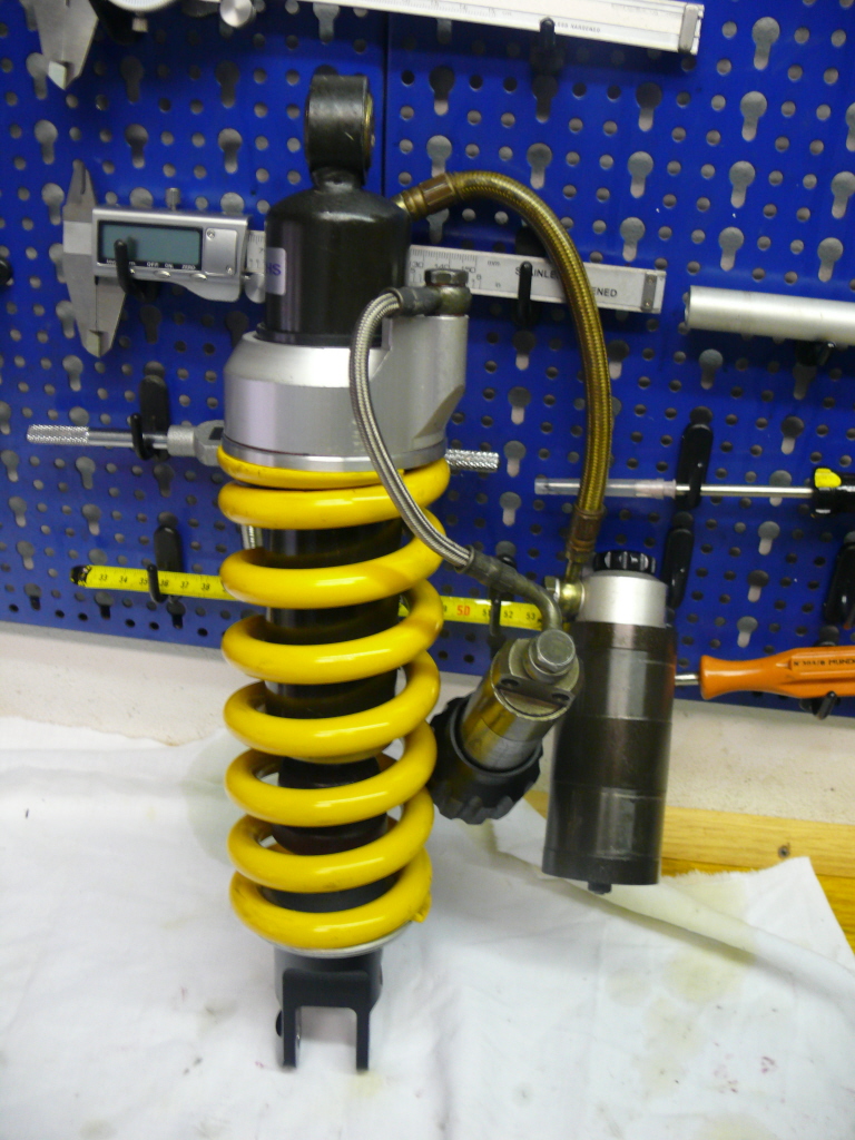

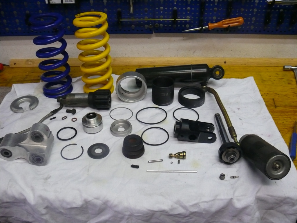

Revisionato completamente con sostituzione di tutti gli o-ring anche del precarico e pulizia ingrassaggio dei perni/cuscinetti dei leveraggi,smonta revisiona e rimonta mi ci sono volute 5 ore.Sono lavori da fare con calma,pazienza,attenzione.
Questo è il mono rimontato.Le molle del mono RR e della normale hanno identica lunghezza e sono precaricate della stessa misura.Si nota il passo diverso delle molle,"l'indole" della molla RR (passo ravvicinato) verso il fuoristrada e/o confort e quella della capo normale con passo maggiore e quindi più reattiva e più adatta ad un'uso stradistico.I mono sono simili,quello RR ha il serbatoio separato perchè per l'uso fuoristradistico è bene che il "polmone" di gas sia maggiore e separato dall'influenza della temperatura dell'olio del mono stesso.Immesso olio leggermente più viscoso e sempre Silkolene Pro Rsf (uso solo quello) e pressione azoto a 14 bar (invece di 12).A "tastare" il retrotreno sembra un bel lavoro,a giorni faccio l'assicurazione e lo provo.Domani tocca alla forcella,spero che siano disponibili per questa i nuovi paraoli SKF ad alta scorrevolezza (sbalorditivi,a forcella vuota ho visto capovolgere il gambo e lo stelo istantaneamente sfilarsi completamente).

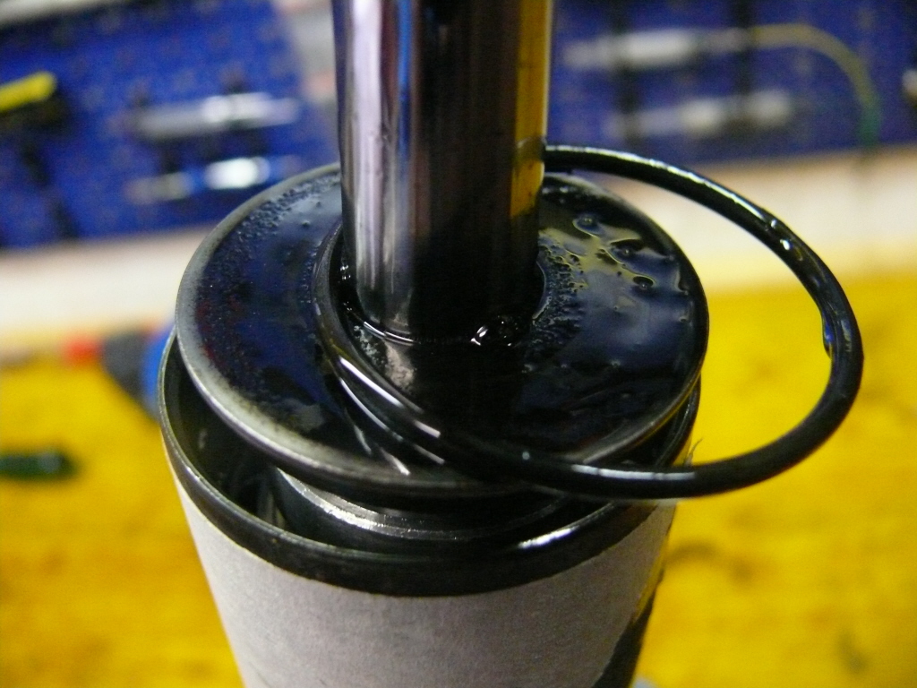

Commentando con alcuni di voi il lavoro fatto ai mono a volte ho parlato di aver trovato dentro questi olio esausto di un motore diesel.Dopo il mio mono ho fatto quello di Sergio che domani mattina spedisco (assieme a quello di Giampy).Ho voluto fotografare cosa intendio per olio esausto di un diesel.Prima di buttare via i mono o criticarli sarebbe bene sistemarli a dovere e tenerli efficienti.Chi spende molti soldi su un mono nuovo sappia che a 30 max 40.000 km la situzione dentro al suo blasonato mono sarà la stessa e che per farlo andare non basta lucidarlo. :giullare: :giullare:
