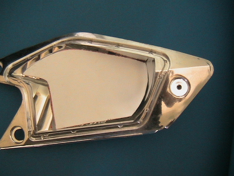

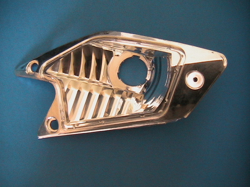

Giampaolo ha scritto:ho dovuto :-? :-? :-? :-? spinto da irrefrenabile voglia di fare.... :-?
ho ricostruito le frecce a led :giullare: :giullare:
25 led arancio alta luminosità ed ecco....al posto delle lampadine :wink:
ciao Giampy ti cerchiamo qua, magari sentiti con Markil oppure manda a me il disegno che chiede, se ce l'hai, ci faresti un grandissimo favore...
grazie mille :wink:
grazie mille :wink:
8) OK.........mando dima a Markil
Re: Aprilia Caposcimmia.....mai finita.........
Ecco fatto............gia spedito tutto a Markil :giullare:
