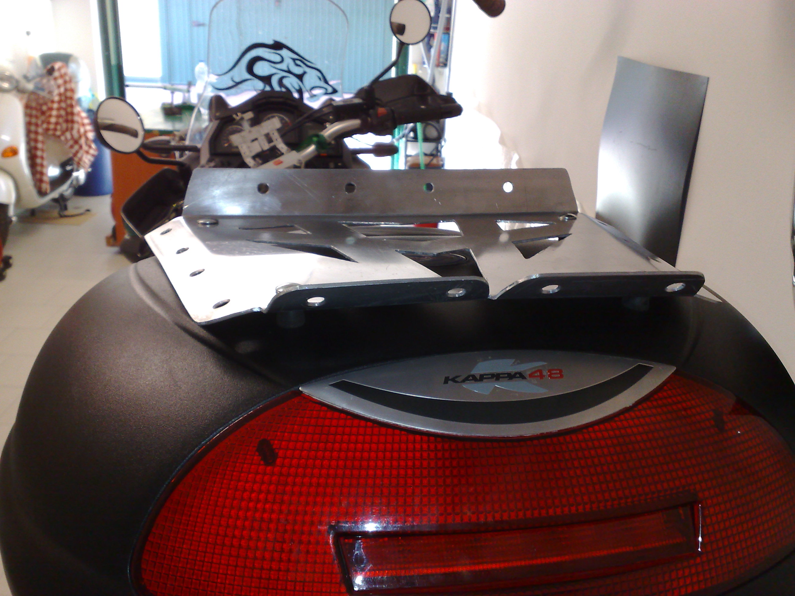

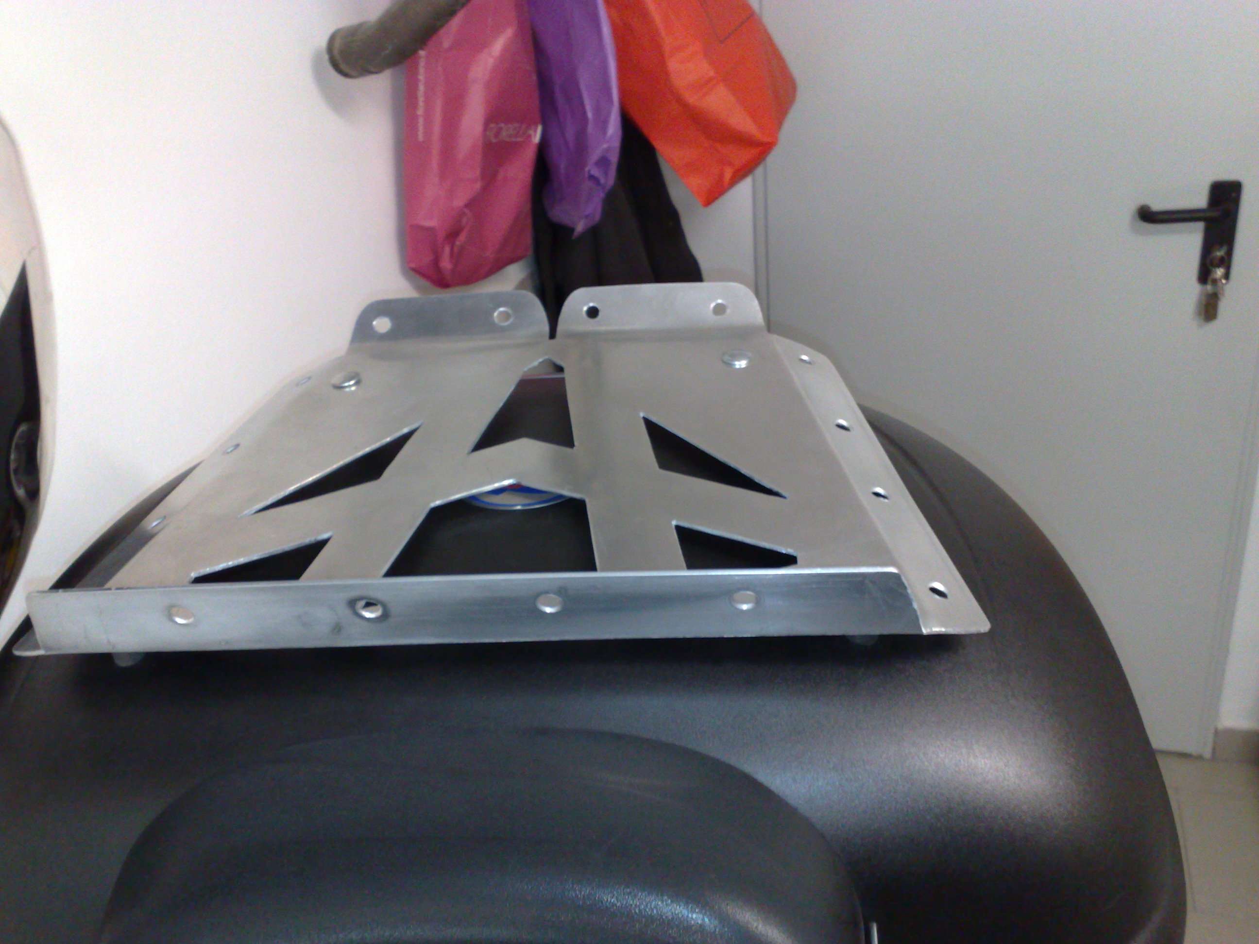

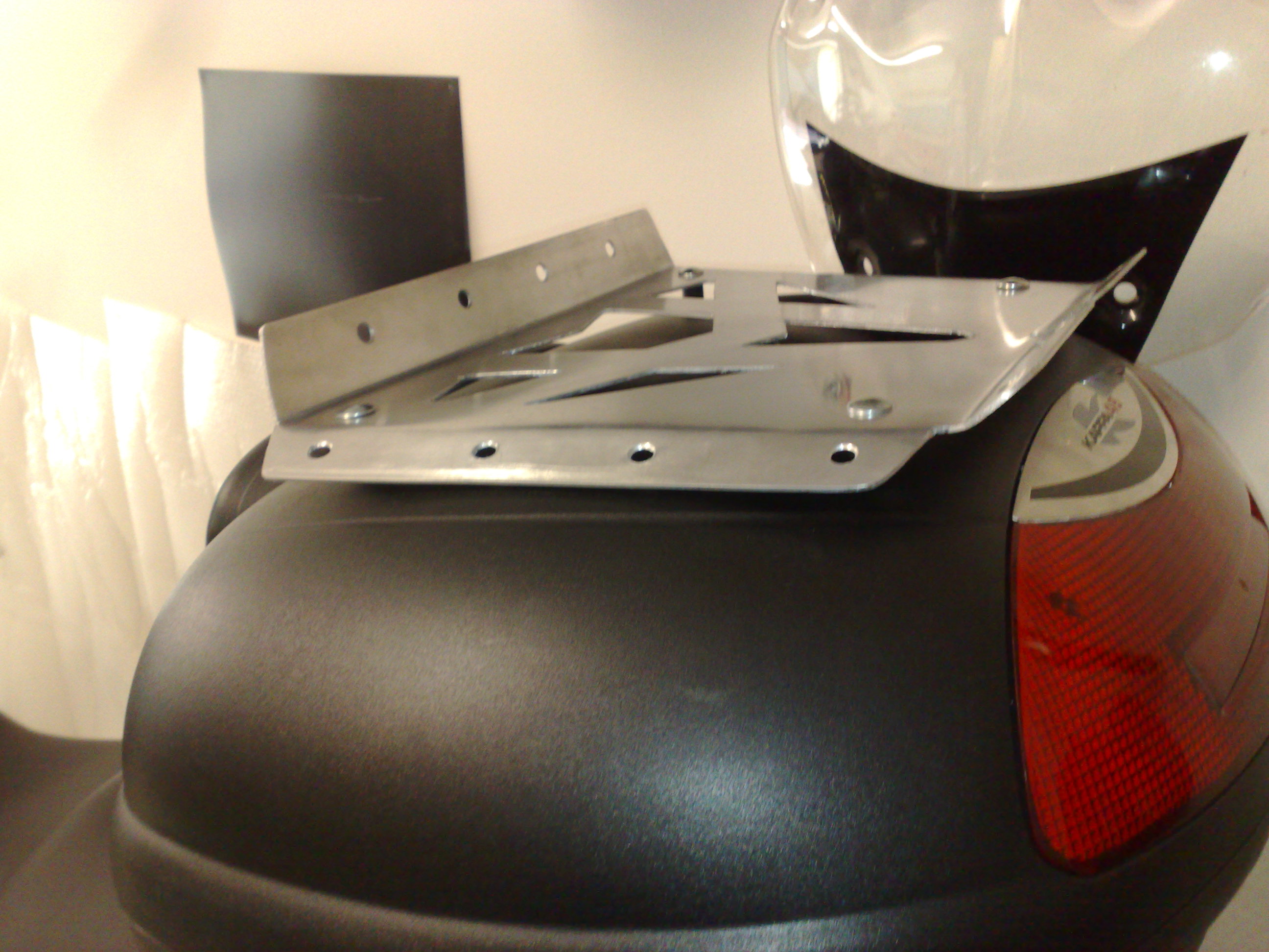

Io ho realizzato questa piastra (Scopiazzata da quella Touratech) con funzione portapacchi: Immagine
Ovviamente si può fare di qualsiasi forma.

per Homer: molto interessante la tua piastra. La terrò come riferimento perchè fissarlo al coperchio del bauletto si può ma vorrei evitare di fare leve sulla plastica... per carità è piana e rigida ma è sempre plastica. Inoltre mi verrebbe più semplice definire un pò di pendenza per evitare che l'acqua stagni li quando la moto è sul cavalletto centrale.
L'aggeggio di per se non è impermeabile.....ma ci vuole poco: sono sostanzialmente 2 parti di plastica dove in una di esse c'è lil vuoto per le celle solari. Pensavo come primo passo di aprirlo e mettere del silicone lungo tutto il bordo....in secondo luogo pensavo di creare un case con un foglio di plexiglass sopra e sotto ed un profilato ad |_| a fare da cornice..... oppure un foglio di alluminio intero dove disegnare tutto (lati, pieghe, linguette,ecc..) sigillare e rivettare...

Tranquillo!Io ho usato proprio quelli che dici tu per fissare la "padella" portaoggetti sopra il bauletto!
L'alluminio è un materiale talmente duttile che a furia di stringere il dado sotto la vite il "quadrato" se lo ricava da solo.
Io ho fatto così:
ho preso le viti da 6 al brico ,poi una volta fatti i buchi di fissaggio sulla piastra di alluminio prima di montarla sul bauletto,ho infilato le viti nei buchi e con un pezzetto di tubo per fare da spessore ho avvitato dei dadi non autobloccanti (più semplici da avvitare fino a fine corsa).
Una volta arrivato a fine corsa li ho stretti con una chiave del 10 fino a che le teste delle viti non sono andate completamente in sede.Fatto ciò ho svitato i dadi, poi ho forato il bauletto e vi ho avvitato la piastra.
Per evitare infiltrazioni d'acqua ho messo tra la piastra e il bauletto dei pezzi di tubo benzina da 6mm tagliati circa 1,5 cm,una volta avvitate le viti,questa volta con dadi autobloccanti, i pezzi di tubicino si sono schiacciati a circa 1/3 della lunghezza originale così fanno sia da guarnizione che da ammortizzatori.
Fatto lo stesso sotto il coperchio del bauletto:messo prima un pezzetto di tubo in gomma da 6mm lungo circa 1 cm poi una bella rondella e stretto i dadi infine ho tagliato la vite a filo dado.
Di solito lavo la moto ai lavaggi fai da te e anche con la lancia non entra acqua. 8) 8)
