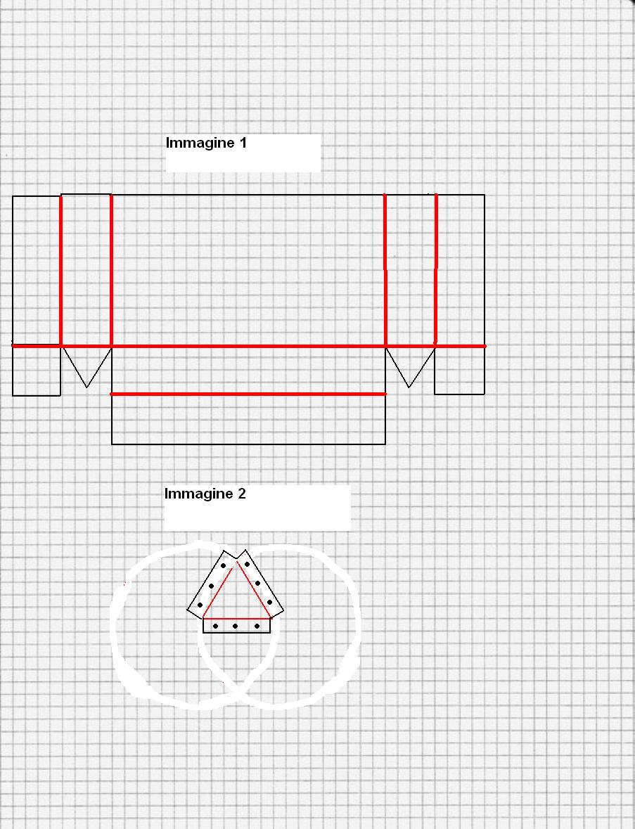

Allora ho deciso di partire da questi disegni:
Per il coperchio che sarà ricavato da un foglio unico.
Per le valigie ho pensato di creare 2 semigusci per fare un'unica linea di giunzione,che verrà rivettata, seguendo lo schema di questo disegno (che è approssimativo per il momento) come immagine 1:
Nell'immagine 2 ivece è raffigurato lo schema di come realizzerò i paraspigoli.Non so ancora se li farò in alluminio,PVC espanso o addirittura Plexiglass nero.
Ho messo insieme il tutto è questo il risultato su carta:
Ora veniamo alle dimensioni:
50cm di lunghezzaX40cm di altezzaX30cm di spessore
Totale 60Lt di volume circa al quale vanno tolte le parti triangolari,qundi penso più di 50Lt abbondanti
.................................Work in progress............... :idea: :idea: :idea: :idea: :idea:

Homer75 ha scritto: Ora veniamo alle dimensioni:
Per me sono troppi litri. Avrai un ingombro laterale assurdo o comunque se le tieni "strette" le altre dimensioni renderanno la valigia sproporzionata. Resterei sui 40/42 litri.
Le mie che sono da 35 effettivamente sono un pò risicate per quando si va in viaggio ma 50 abbondanti.... :roll:
Sempre secondo me....

Anche secondo me da 30cm sono un pò troppo larghe... penso che 28 sia la misura limite (giusto per quanto ci stia un casco modulare taglia L-XL ...)

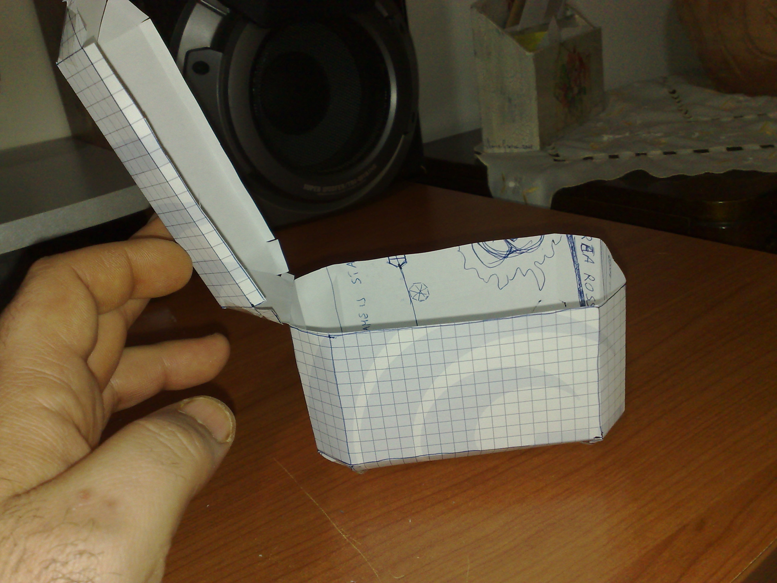

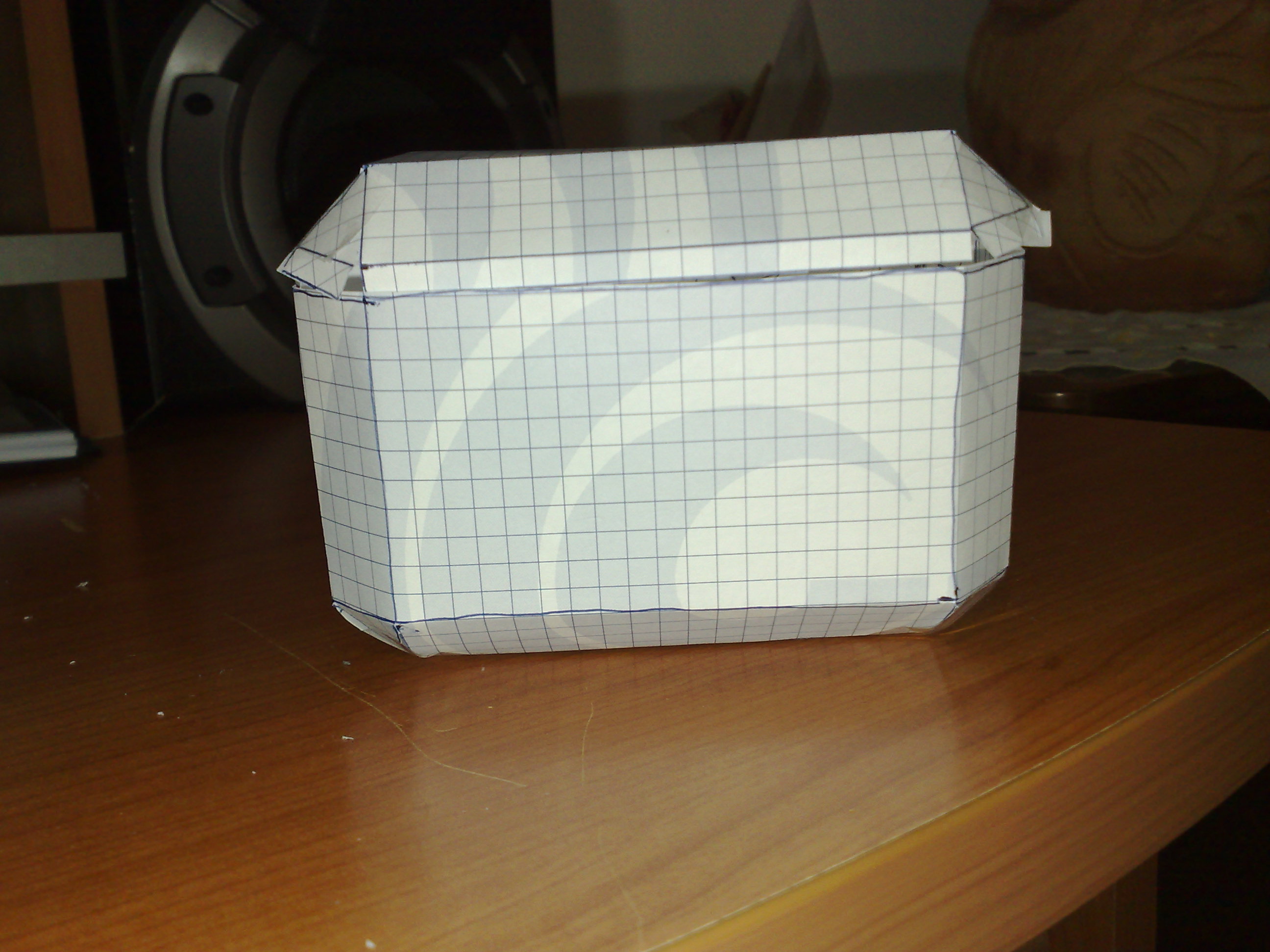

Re: Cover faretti self made(..e forse anche valigie laterali)
Per il momento mi sto rifacendo alle misure delle Givi Outback da 50Lt.
Comunque ho una coppia di K41 e come ingombri siamo più o meno lì.
In ogni caso farò un modello in cartone a misura reale per vedere l'ingombro effettivo e così valutare bene prima di tagliare il "prezioso" alluminio.

Grazie mille Gianca!
Oggi misuro per bene le mie Kappa 41 così mi regolo meglio visto che nell'uso non mi hanno mai dato fastidio (a parte l'estetica)
46x36x26 conto 50x40x30 comunque le mie sarebbero più grandi di 4 cm per lato non credo che siano poi così tanti! :roll: :roll:
