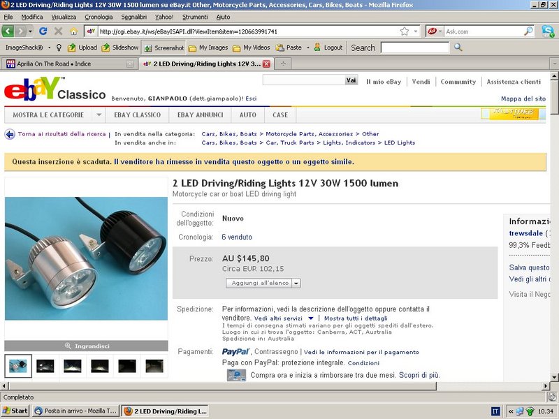

Segnalo- Faretti a led alta potenza ...

belli!facciamo un gruppo e li prendimo? :salta:

Io ho messo le lampade a led sostituendo le lampadine alogene da 55 watt 8) tanto uso i faretti solo come luci di posizione 8)

Giampaolo ha scritto:Io ho messo le lampade a led sostituendo le lampadine alogene da 55 watt 8) tanto uso i faretti solo come luci di posizione 8)
Concordo, pure io ho messo le lampade a led h3 di giorno si vedono benissimo e consumo irrisorio, circa 2,5 w.

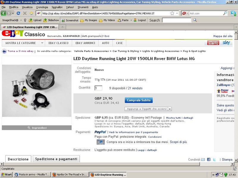

Quanta e differenza? Perche su ebay come si vede queste 9 LED 20W illuminano quasi come xenon.
Re: Segnalo- Faretti a led alta potenza ...
Ciao Miha , i faretti con le lampade alogene da 55 watt (110 watt totali ) assorbono tantissimo, mentre i faretti a led hanno un potenza di 20 watt 8) e a quanto ho potuto vedere anche sui filmati .....fanno tanta luce , se uno non li ha ancora presi.....e li vuole montare ....sarebbe una opportunità da prendere in considerazione !!!!
