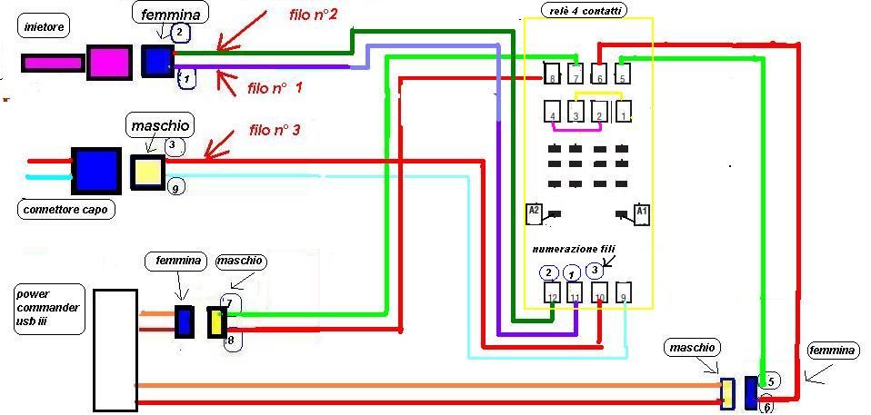

ed ecco il progettino :- Bastano due relè a 4 contatti in scambio....
e quando si alimenta il relè...ci sarà lo scambio e l'aumento di potenza !!!!

e se gli alimento, si passa dalla versione Catfisch alla versione cattiva cattiva
spostando l'alimentazione dei conduttori degli iniettori da un sistema all'altro...
