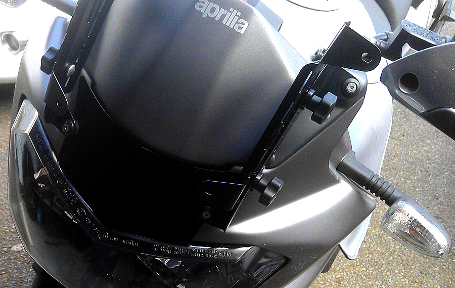

Mi stuzzica questo Windshield Adapter Kit realizzato dalla Palmer Products espressamente per la Caponord?
Questa versione prevede anche una copertura del famoso "buco" presente nel capoccione non orecchiuto.

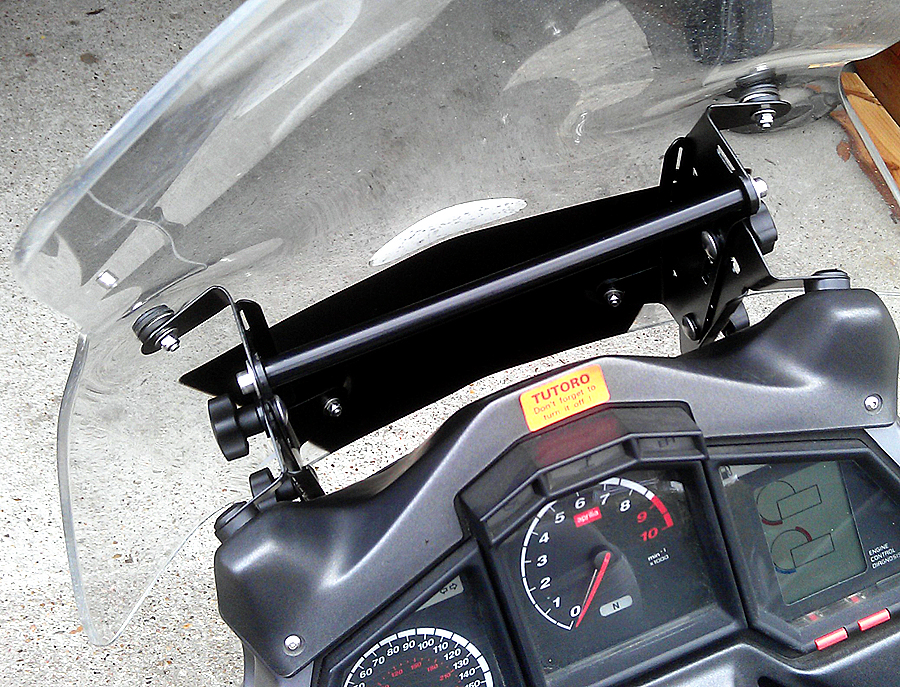

Ho chiesto info al produttore, Laim Palmer, che mi ha inviato queste ulteriori immagini:
Mi sembra ben realizzato e di ottima fattura...
Il posizionamento più avanzato del parabrezza dovrebbe eliminare le turbolenze nella zona davanti il casco, mentre variandone l'inclinazione dovrebbe diminuire la pressione dell'aria sul pilota.
Indipendentemente dai costi (£95, circa €112+ss), potrebbe essere una valida alternativa ad un parabrezza maggiorato?
Inoltre è anche presente una barra che può fungere da supporto per il navigatore che verrebbe così posizionato in posizione centrale al di sopra della strumentazione.
dunque: Cosa ne pensate?

... sembra buono, ma non ho capito se la staffa porta navigatore è inclusa o bisognerebbe prenderla a parte

Purtroppo non e' esente del difetto di altri marchingegni già visti in passato sullo stesso tema, cioe' l'elevato ingombro laterale, che porta il parabrezza a sporgere notevolmente rispetto alla sagoma del cupolino/fanale. E' un difetto prettamente estetico, ma fastidioso. Per il resto una gran bella realizzazione, compreso il tappabuco.
Ma il progetto che avevo in mente io, sarebbe piu' snello e pratico. Unico difetto, probabilmente non lo realizzero' mai.

Mi domandavo...
visto che sporge molto, non si corre il rischio che entri molta aria dalla parte inferiore??

Concordo con il caiman sull'estetica - non è una bellezza.
Inoltre le manopole inferiori non sembrano facilmente accessibili, il che permetterebbe di regolarlo solo in fase di prima installazione.

No, mi dispiace, ma proprio non mi convince. Specialmente sulla Capo ABS, che ha il "capoccione forato", non solo prende molta aria, ma in caso di intemperie prende anche molta acqua, e lì ci passano un sacco di fili elettrici (per non dire tutti!).
L'estetica non mi convince, e la funzionalità... mah... piuttosto proverei un cupolino più alto se avessi problemi di aria in faccia! Ovviamente IMHO

No Dario, guarda che il foro e' ben coperto. Dalla prima foto si vede che la piastra che lo copre e' ben a filo (poi non so se c'e' anche una guarnizione all'interno, se non c'e' si potrebbe mettere facilmente.D@rione ha scritto:No, mi dispiace, ma proprio non mi convince. Specialmente sulla Capo ABS, che ha il "capoccione forato", non solo prende molta aria, ma in caso di intemperie prende anche molta acqua, e lì ci passano un sacco di fili elettrici (per non dire tutti!).

Forse ho il monitor regolato male a lavoro... stasera la riguardo da casa....
Rimane il fatto che comunque io preferirei un cupolino più alto... che costerebbe anche meno!
