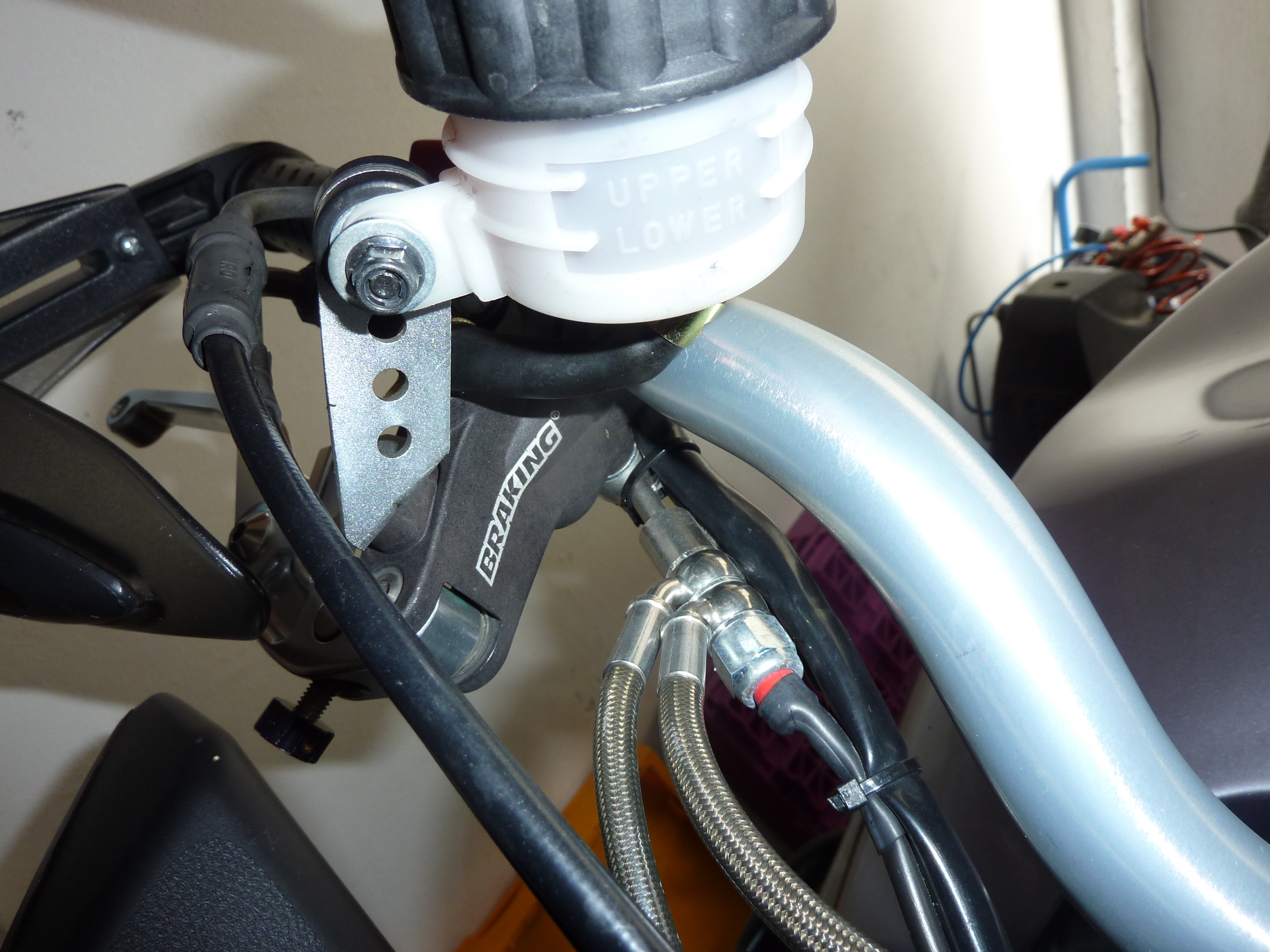

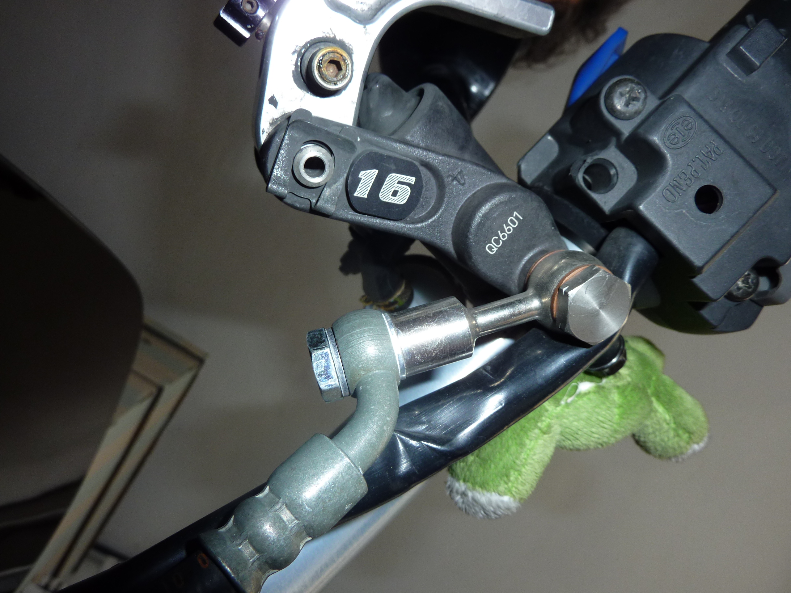

Il questo momento sono in Cina e non ti posso aiutare molto. Mi ricordo che sulla pompa freno ho montato un raccordino per spostare la posizione dell'idrostop,altrimenti toccava il serbatoio a manubrio tutto chiuso. Ma sulla pompa frizione l'idrostop non ti serve! Io avevo i paramani della BMW 1150 e li ho dovuti sostituire con quelli aperti dell'Acerbis in quanto interferivano e non avevo voglia di stare a bricolare. Sabato rientro a casa,faccio delle foto dettagliate e vedo se riesco a pubblicarle.

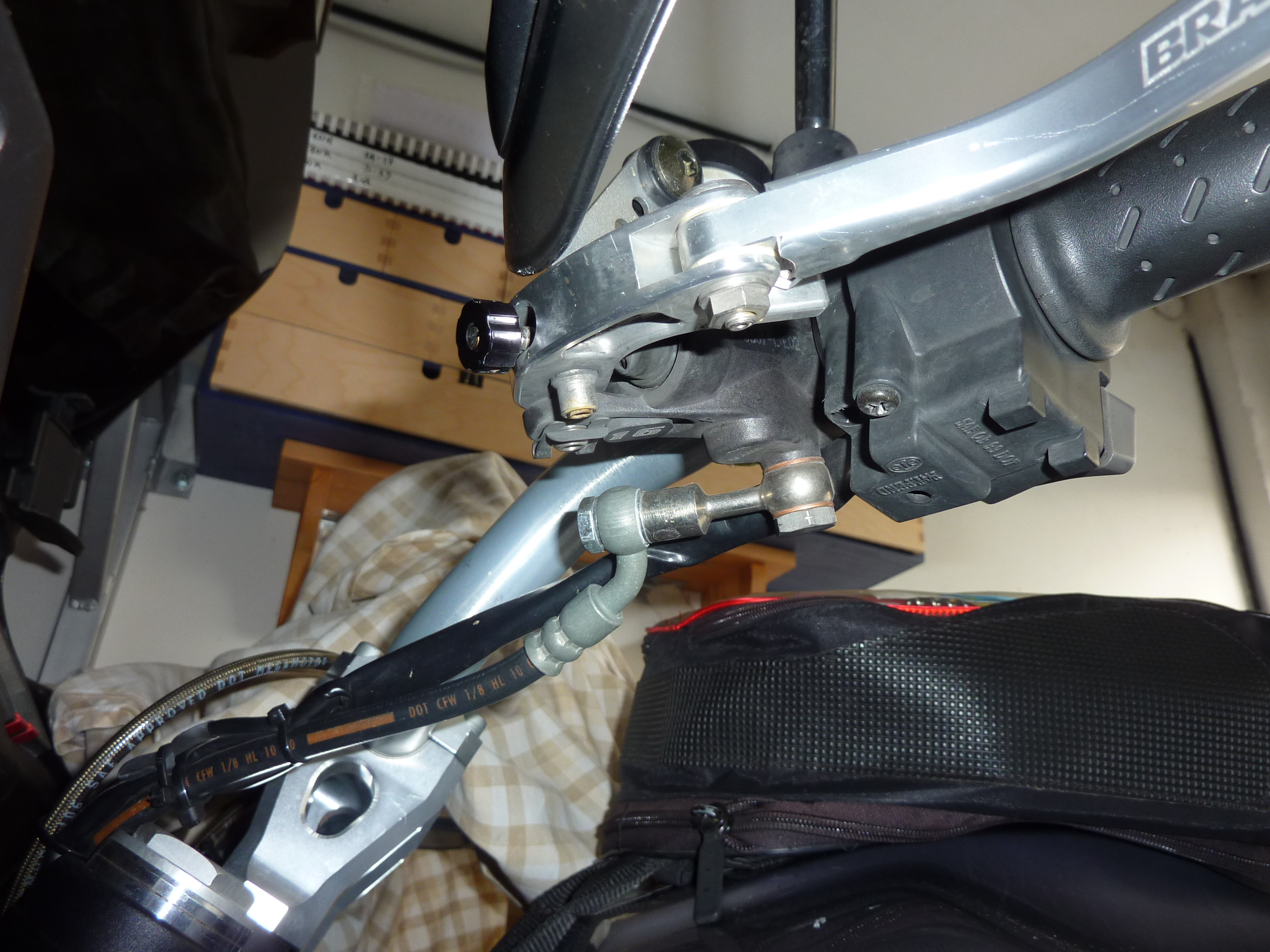

Raccordo frizione

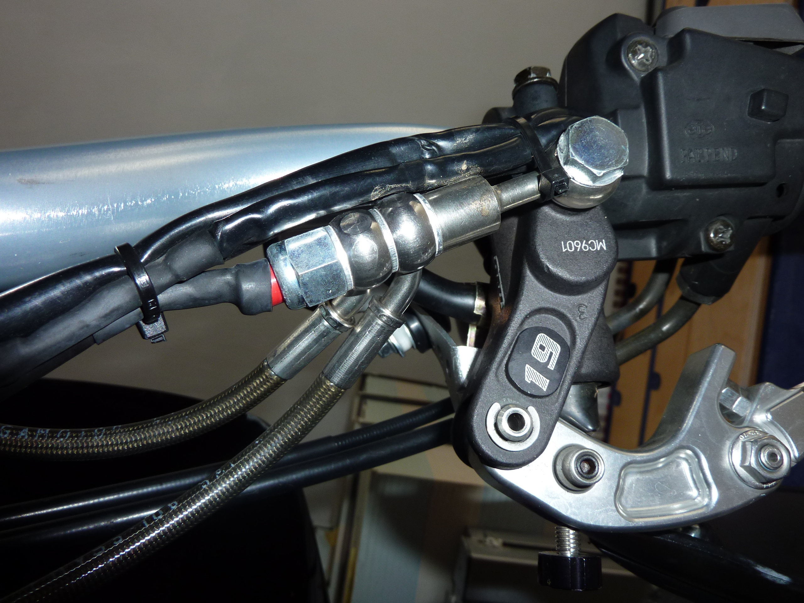

Pompa freno con raccordo e idrostop

Rocco, puoi fare anche qualche foto un po' piu' da lontano? E con il manubrio a fondo corsa nelle due direzioni?
Con Nittone stiamo valutando l'opportunità di mettere la pompa frizione maggiorata (quella del freno dice che gli va bene, ma magari lo convinco :ridi: ), e vorrei copiare un po' la tua realizzazione. :wink: :wink:
