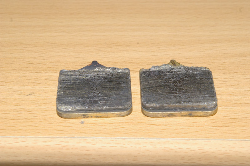

Riesumo questa vecchia discussione per non aprirne una nuova...
Sulla moto di Nittone, quest'inverno, ho montato le triple bridge assiali.
Revisionate le pinze accuratamente, pulizia totale, smontaggio pistoncini, tornate nuove in pratica, tranne la sostituzione guarnizioni che, come sapete, non sono disponibili nell'after market, ma erano in condizioni perfette.
Ora, dopo pochi mesi e, relativamente, pochi km, troviamo le pastiglie della pinza di destra consumate in modo anomalo.
Due sono ancora buone, mentre le altre due sono quasi finite, come se funzionassero solo i due pistoncini di un lato...
Che si siano bloccati due pistoncini? Tutti e due di un lato? :roll: :roll:
Ecco la foto che dimostra la differenza di consumo:

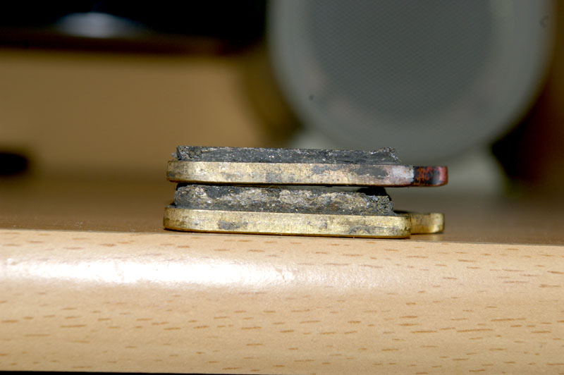

Poi, guardate che scalino c'e' sul bordo posteriore delle pastiglie. Questo penso sia dovuto al fatto che le triple bridge, essendo progettate per dischi da 320 mm, lascino un pezzetto di pastiglie fuori del disco:
Pareri?
Consigli?
:wink:
Re: Tre pinze radiali 4 pasticche sulla Capo (foto)
Sinceramente penso che le pastiglie in questione siano vetrificate basta guardare anche il colore del supporto in metallo e che adesso un pò per volta si stiano disfacendo.
Se noti infatti i bordi sono tutti mangiucchiati.
Penso sia dovuto anche alla scarsa qualità dei dischi di serie che fanno veramente pietà.Adesso coi Bracking il discorso dovrebbe migliorare notevolmente.
Ma le pastiglie erano state montate nuove?
Di che tipo organiche o sinterizzate?
Non credo che ci siano due pistoncini bloccati piuttosto credo che la pompa originale sia veramente sottodimensionata per fare funzionare a dovere le pinze a 4 pistoncini.
secondo me ce ne vuole una almeno da 16mm di diametro contro i 13 di quella di serie.
Intanto provvederei con uno bello spurgo che sulle ABS non è semplice da fare data la lunghezza dei tubi.
Ciao Caimano; ti do la mia opinione a quanto sopra:
Normalmente il "gradino" si forma sui dischi....; perchè la miasura della pastiglia è leggermante inferiore alla zona di lavoro sul disco..
Se tu hai una pastiglia che " esce" da questa zona, potresti arrivare all'assurdo che i gradini che si formano sulle pastiglie, dove non toccano il disco, vadano ad incontrarsi e toccare....
Questo è il motivo per cui "qualcuno" ha montato i dischi da 320mm sulla capona...
Elbano
...Carbonaro DOCG...
Homer75 ha scritto:Sinceramente penso che le pastiglie in questione siano vetrificate basta guardare anche il colore del supporto in metallo e che adesso un pò per volta si stiano disfacendo.
Le pastiglie erano nuove. Ferodo Sinter Road. Pagate profumatamente 90 euro. Dato che sulla PS si stanno comportando bene, le ho prese anche per la Capo.
Il colore dei supporti: se intendi le parti annerite o rossiccie, non e' che per fare la foto le ho proprio tirate a lustro. Il rossiccio e' il grasso al rame, il nero e' la limatura di materiale d'attrito. Per il resto il colore e' lo stesso di quando erano nuove.
Sulla pompa sottodimensionata siamo d'accordo, e sospetto che il lato consumato sia quello in cui le pastiglie "toccano prima". Cerco di spiegarmi: quando ho revisionato le pastiglie, per fare uscire i pistoncini ho soffiato col compressore. Due pistoncini escono prima degli altri due. Quindi se la pompa "non pompa" a dovere, e' probabile che due pistoncini arrivino prima e gli altri facciano fatica..
suppongo.
Ho messo questo post proprio per capire se la cosa e' capitata ad altri che abbiano montato le triple bridge o le radiali a 4 pastiglie separate. :wink:
Ah, la pompa di serie e' da 16. Ce ne vorrebbe una da 19. :wink:

ELBANO ha scritto:Poi, guardate che scalino c'e' sul bordo posteriore delle pastiglie. Questo penso sia dovuto al fatto che le triple bridge, essendo progettate per dischi da 320 mm, lascino un pezzetto di pastiglie fuori del disco:
Elbano
Carissimo.
Lieto di rileggerti.
Spero tutto bene. :wink:
Quindi confermi quanto ho supposto. Le pastiglie escono dalla sagoma del disco.
Anche per questa questione vorrei esperienze di altri che hanno montato simili pinze o le radiali. :wink:

Veniamo invece al problema della pastiglia dove non viene consumata nella parte superiore....
Con le pinze originali veniva riscontrato un consumo del disco anomalo, ovvero la pastiglia consumava il disco ,lasciando la parte superiore del disco con un gradino di 3 mm esatti
Al momento della costruzione dei supporti si è deciso di far consumare il disco anche il quella parte non utilizzata modificando l'angolazione del supporto
Ed ecco che il disco viene consumato nella intera pista utile per la frenata a scapito di qualche mm sulla pastiglia.
Il problema dei pistoncini , potrebbe essere solo causa della pinza....prova a invertire le pastiglie...e vedi come si comportano...
