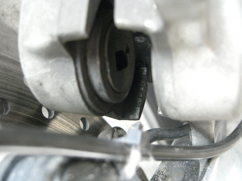

Oggi ho fatto dei lavoretti alla belva,pulizia filtro K&N (6000 Km ed era sporchissimo :o ) sostituito le candele anche se non ero al limite con le IRIDIUM (sarà una sensazione,ma mi sembra che prende meglio i giri) e poi..............SBADADAM!!!!!!!ho fatto la c@zzata nel sostituire le pastiglie posteriori :cry:
Uno dei due pistoncini è rientrato con la sola forza delle mani,mentre l'altro non c'era verso.
Infilo due cacciaviti con le pastiglie montate ma niente.
Preso dal nervoso tolgo le pastiglie per dare un occhiata e prendo la pinza per farlo rientrare.
Morale:
Ebbene si,ho sfondato la paratia che non ho capito bene a cosa serve.
Ho rimontato il tutto e sembra funzionare tutto normalmente.

Anche io oggi ho sfondato quella specie di diaframma...però la moto continua a frenare come prima, dovrebbe trattarsi solo di un qualcosa per eliminare il rumore delle pastiglie.

A mè il guru ha detto che kit rettifica non ce ne sono,ma bisognerebbe sostituire la pinza...............io la tengo così ,frena comunque :wink:

Certo che funziona tutto !!
Quella paratia che hai rotto e una parte di un qualcosa (pezzo di materiale plastico cilindrico)che diminuisce la trasmissione del calore tra pasticca e olio dei freni.....
In origine nel punto dove si è rotta c'è gia un forellino...tu l'hai leggermente allargato 8) che vuoi che sia?

Grazie per avermi spiegato l'utilità di questa paratia :teach: io mica ci arrivavo :oops:
Non è plastica,ma sembra più un composto roccioso,comunque ribadisco che il tutto funziona ancora :salta: :salta: :salta:
