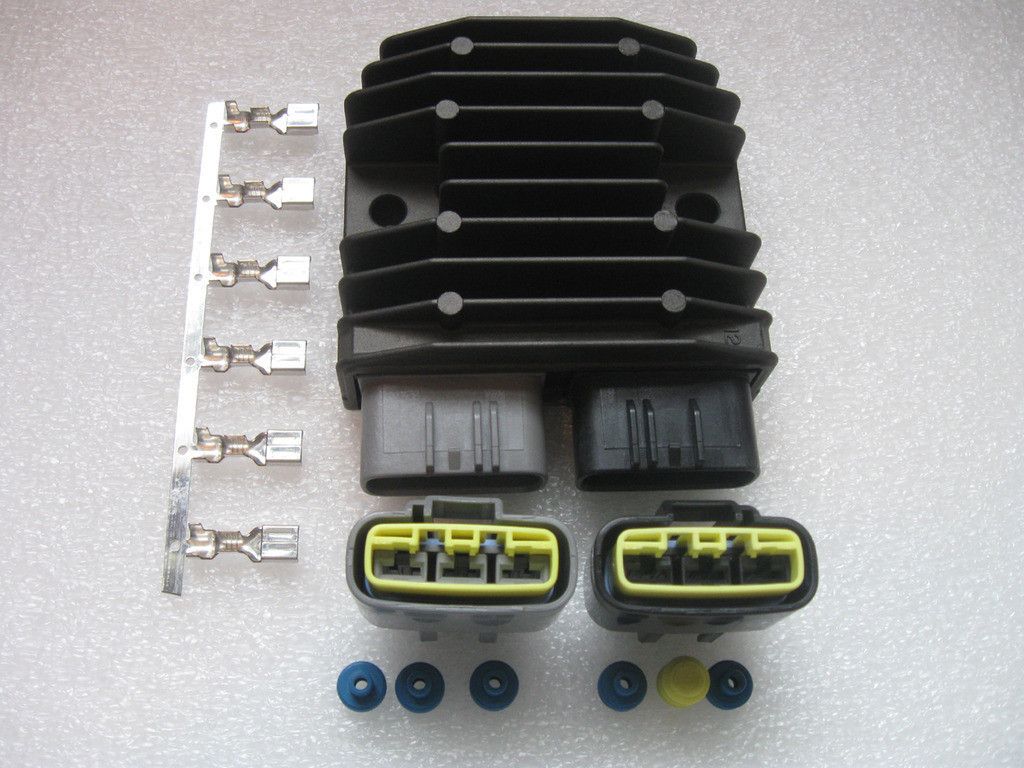

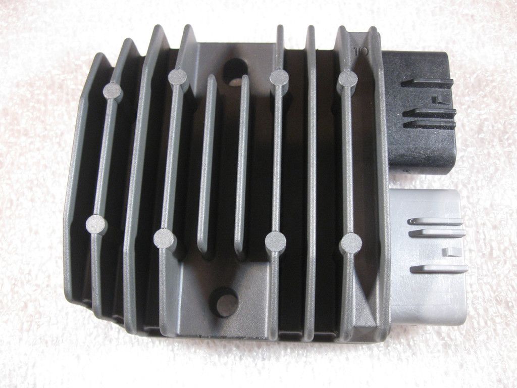

Re: Statore e regolatore di tensione alternativi agli origin
Arrivato oggi dall'America il regolatore famoso
Eccolo........più piccolo, ma spero più cattivo :giullare:
Pagato 135 euro compreso spedizione e le tasse (dazio :evil: )

Senti , è grande come quello originale?
Re: Statore e regolatore di tensione alternativi agli originali.
Appena più piccolo e più carino............ :lol: con due fili di uscita positivo e negativo di sezione grossissima 8) 6 mm :o :o :o
