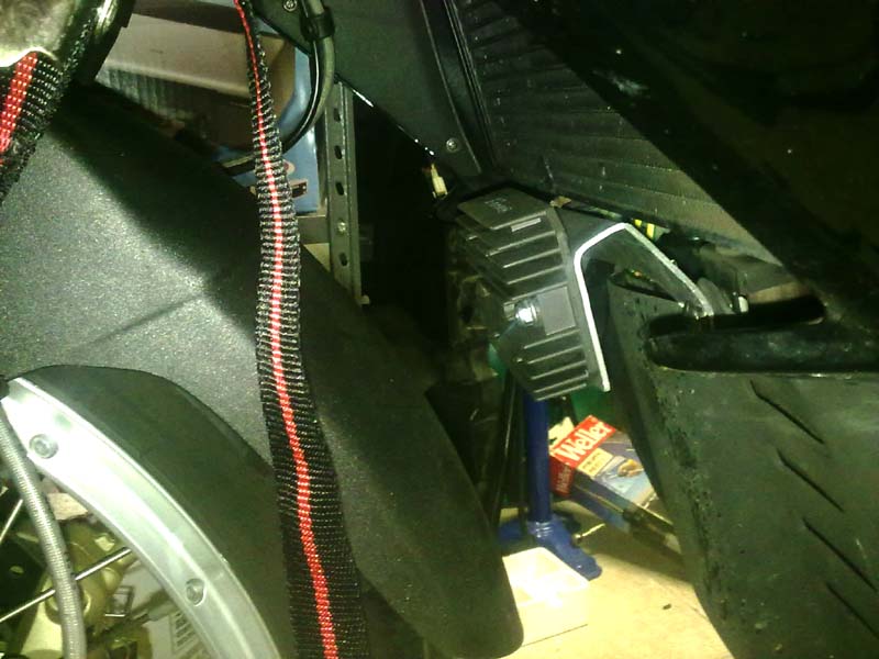

Ciao a tutti,
vi allego alcune foto del mio lavoro, come vedete ho optato per la soluzione piu semplice.
Le dimensioni dei cavi sono i seguenti
- 3mm2 per i cavi dello statore
- 6mm2 per i cavi che vanno in batteria
Come vedete il regolatore è quello orginale, che è stato sostituito, dal precedente proprietario ad inizio del 2012.
Ho eliminato del tutto i connettori marroni, per quello bianco semplicemente sfilato i terminali, in modo da salvare un po di spazio e per garantire un miglior isolamento dei terminali.
http://imgur.com/I7Uvlru.jpg
http://imgur.com/ElqH4jl.jpg
la saldatura dei cavi gialli l'ho fatta sul lato sinistro della moto, visto che sul destro c'era poco spazio
I vari cavi sono stati protetti con nastro adesivo e poi raccolti in un cavo di protezione in plastica
In questa foto si vedono i due cavi:
- batteria che percorrono la parte alta del telaio
- Statore nella parte bassa
i cavi sono leggermente più lunghi del dovuto, in modo che se un domani dovessi mettere il Mosfet ho un po di margine per saldare i cavi.
Devo solo trovare un porta fusibile adatto ad un cavo da 6mm, ne ho trovato solo uno da 4mm, ma nn mi piace molto anche perchè non posso mettere fusibili da 40A.
