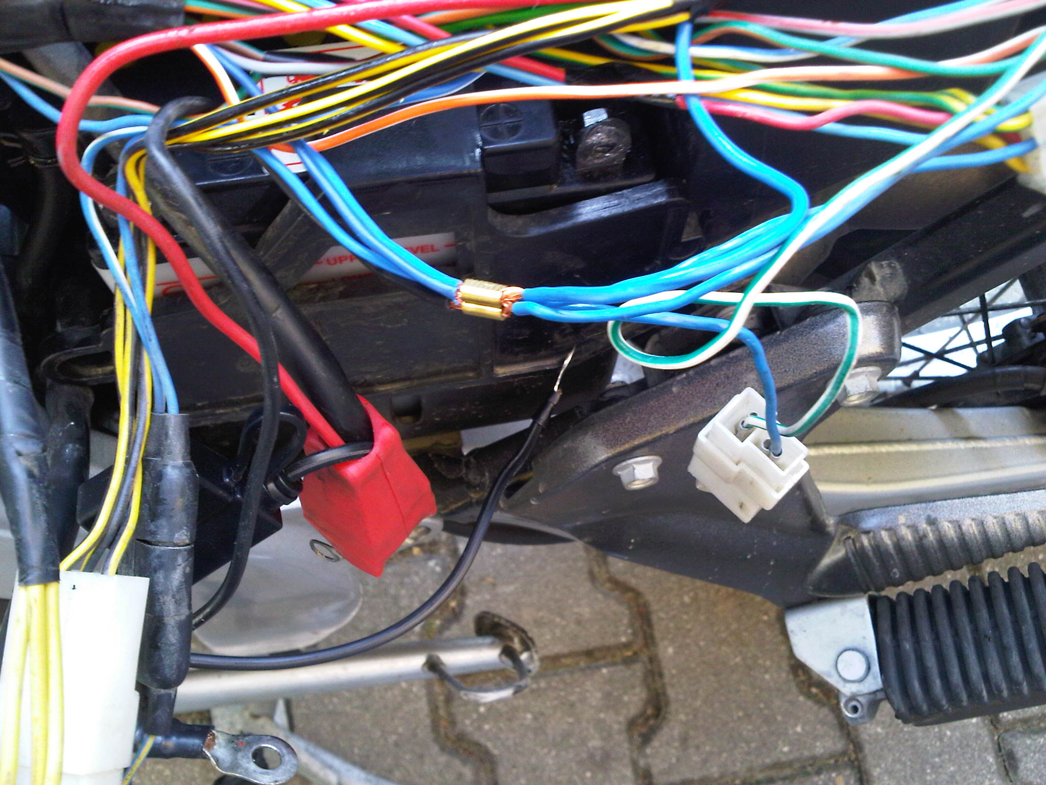

Quello che dici te mette a massa il telaio posteriore (smontabile) verso la batteria
batteria messa a massa a sua volta, verso il motore con un bel cavo da 6mm penso fissato al motore......
Io mi riferivo con il cavo blu alla massa di tutto l'impianto elettrico,
Sotto la guaina, non visibile se non lo cerchi, c'è una crimpatura"orribile" che unisce almeno una decina di cavi di massa massa (blu) e dal quale parte un solo, esiguo cavetto, che si attacca vicino alla cassa filtro (parlo della pegaso del 96)
Quello che dici tù sicuramente è corretto :wink: ma volevo solo specificare che il cavo di massa al quale mi riferivo è un altro......
Appena posso posto una foto

la giunzione orribile delle masse che dicevo è questa
Chi ce l'ha è meglio che la rinforzi....

quel "coso" sui fili blu che voi chiamate giunzione
io lo chiamo "attentato".... :evil: :evil: :evil: :evil: :evil:
(menomale che nella mia cube non c'è)
taglia i fili blu e saldali insieme
una bella saldatura calda ben fatta e una bella passata di nastro
e via

oppure potrebbe essere in corto con un'altra fase
o ancora potrebbe essere che il cavetto fa contatto solo in certi momenti
il fatto che lo statore scaldi in modo anomalo
potrebbe far pensare che ci sia un corto circuito
dai dai dai dai.... dicci che lo trovi questo cavolo di guasto !!!!!
siamo tutti alle tue spalle a fare il tifo !!!!!!!!!!!!!!!!!!!

Da quanto sta emergendo mi pare che siamo intorno allo statore; magari provando le fasi col tester in ohm, tirando e smuovendo i cavi, misurando tra loro e verso massa, potrebbe portare a capire qualcosa in più.
Non mollare, ormai ci sei !

Ho paura, legherò le chiavi con un filo per non piegarmi. Siamo motociclisti... Non ferrovieri, per cui NO AL TRENINO :lol:
Le fasi dello statore le ho controllate, una mi da dei valori sballati e non poco, ma non riesco a fare la prova con le lampadine, almeno non a breve per cui mi affido alle prove in ohm, che vanno tutte bene. io le ho prese da questo sito http://www.potocco.com/Tecnica%20statori.htm di un'azienda che ripara statori.
Purtroppo le prove riprenderanno da martedì sera perchè se faccio un altro fine settimana "con la brugola in mano" chi comanda in casa (la mia ragazza) mi pela vivo! E poi perchè lunedì sarò senza auto e la moto mi serve per andare al lavoro... (che tanto di batteria ben carica funziona per un paio di giorni) magari girando per strada con la temperatura che non sale mostruosamente come al minimo (perchè almeno sul mio pegaso la temperatura al minimo sale ad una velocità micidiale, tanto da far diventare gli scarichi rossi per i primi 15cm dopo testata) cambierà quel qualcosa che farà il miracolo! PS Nei contatti statore ho messo (citando lucaweb) un pocopoco di disossidante e la situazione è migliorata, ma per come sono avvolti i cavi, anzi meglio dire ricoperti di una vernice quasi ceramica che li protegge dal calore dubito di riuscire ad individuare un qualche corto li in mezzo. Farò a breve un giro da un rottamaio per vedere se ha uno statore compatibile. Che modelli devo cercare oltre che naturalmente al mio?

anch'io ho una cube, e ho trovato la porcheriuola della giunzione di massa...
Sei sicuro che nella tua non c'è?
E' nella zona sopra la batteria, dentro la guaina nera.
Io l'ho rifatta, cambiato il cavetto che va al telaio del codino (serratura sella), alla fine però non è cambiato nulla relativamente ai volt che cadono verso il cruscotto a fari accesi.
C'è poco da fare, l'impianto elettrico è un po' carente (sezione fili, connessioni), andrebbe ricablata tutta.
Ultimamente mi è anche capitato che si impuntasse all'accensione; è un fenomeno che capita ad altri?

Già... proprio così! Anche nella i.e. c'è quello schifo... ben nascosto ma c'è! :(
L'impianto elettrico che definisci carente io lo definisco pietoso.
X "ripulire" l'impianto elettrico ti consiglio vivamente la "modifica relè" nella sezione officina.
X l'impuntamento spesso è la batteria che ha poco spunto o semplicemente non più nuova, altrimenti fasatura non perfetta, ma lo escludo se non hai eseguito interventi sulla distribuzione. :D

La modifica relè l'ho fatta da tempo e man mano che mi imbatto in qualche schifezza cerco di sistemarla.
L'impuntamento mi da qualche pensiero perchè sta aumentando la frequenza; lo fa nella fase di riscaldamento (es. con la temp. acqua a circa 60°c). pensavo al relè del motorino di avviamento, al motorino stesso o alla batteria stanca, appunto.
Siccome la più facile da fare è la sostituzione della batteria, partirò da quella, se peggiora.
La distribuzione spero sia vergine (...la peggy ha avuto altri uomini prima di me...)... :oops:
