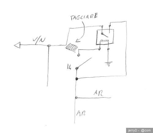

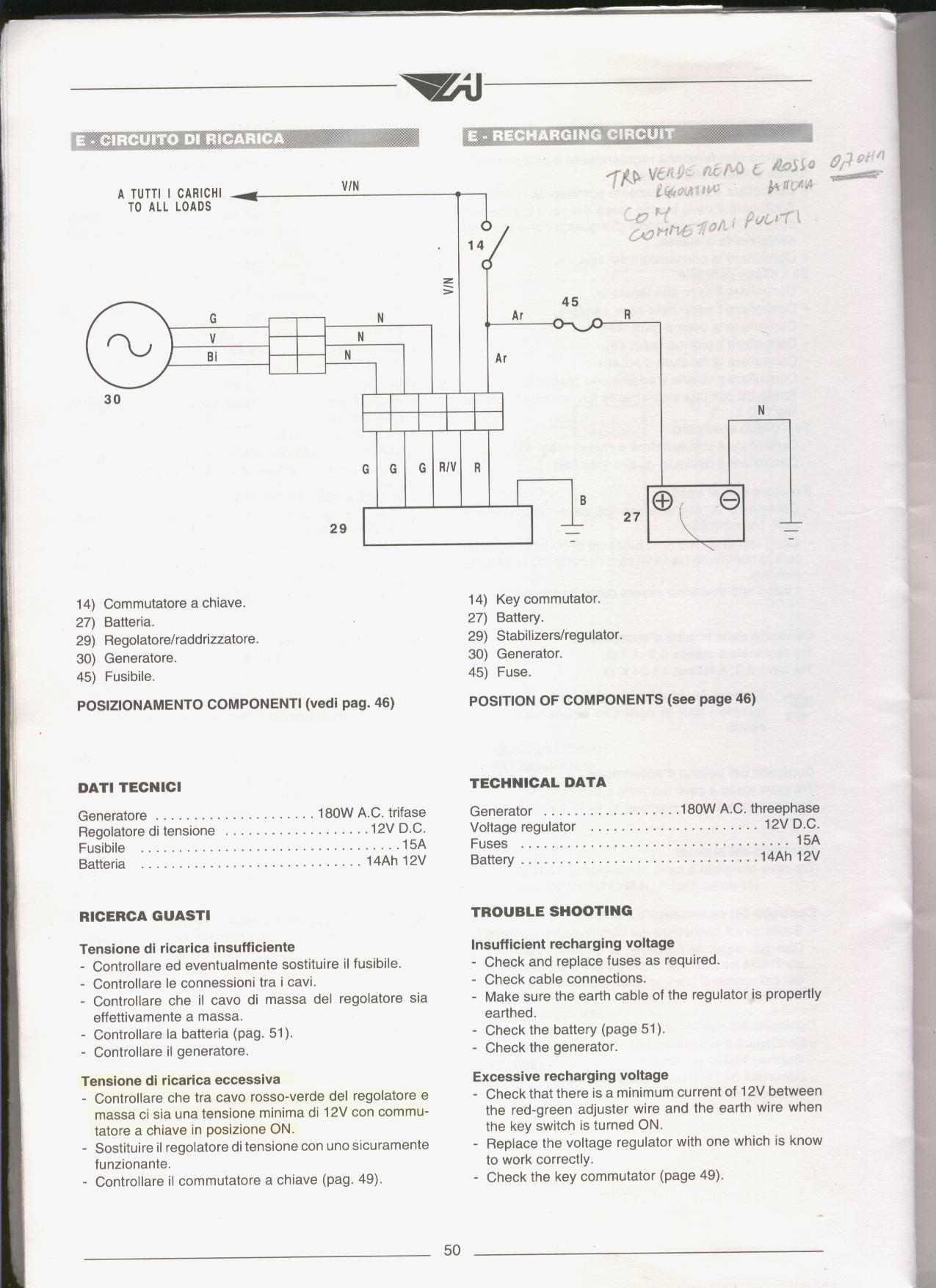

Chi mi dà una mano a capire dove è meglio inserire il relè sulla mia pegaso che è del 1995 è quindi leggermente diversa come impianto elettrico rispetto a pegasocube e i.e.?
Di seguito lo schema elettrico
Mi basterebbe sapere su quali fili intervenire tagliandoli e inserendo il relè............
Grazie

Va bhè nessuno mi risponde........
Ma se inserisco un relè tra il filo AR (arancione) e il V/N(verde nero) comandato dal contatto a chiave riesco a far leggere al regolatore la tensione sulla batteria e non quella di ritorno che normalmente viaggia sul filo V/N
Che dite funzionerà ?

Ciao,
questa è la mia proposta
Tagli i collegamenti nel punto indicato ed inserisci il relè

p.s. ma con la tu aproposta del relè non cambia un gran che
se lo metti in serie dopo il blocchetto avrai sempre e comunque le cadute di tensione sul cavo o no?

Ho capito come hai fatto.........
ma così facendo hai sostituito ai contatti del blocchetto i contatti del relè..........
e la caduta di tensione lungo il cavo è migliorata ?
Io vorrei fare una modifica del genere facendo tutto vicino al regolatore
Lascio immutato il compito del blocchetto (che a mè funziona bene non è cotto) che dovrà darmi il consenso al rele per far chiudere il filo di feed bck direttamente sulla batteria
funzionerà ?
Ho fatto una prova con dei fili volanti e ho visto scendere la tensione di ricarica a 5000 giri da 14,9 _15 volt a 14,6 fissi con circa 2 mt di cavo utilizzato per fare la prova... e contemporaneamente leggere il valore sul tester andando per strada
Che dici ?

Sergio,
il tuo schema non funzionerebbe, o meglio...
In condizioni di riposo, cosi' come da schema, e' tutto ok. Quando giri la chiave il contatto del rele' chiude e fornisce il feedback corretto in quanto la corrente passa dove trova la strada piu' facile, in questo caso il tuo cavo disegnato in fucsia che magari ha sezione maggiori degli altri.
Ma quando porterai la chiave su off, non succedera' niente e la moto rimane accesa. Se infatti segui il tuo schema partendo dalla batteria vedrai che il cavo fucsia continuera' ad alimentare il rele' (in quanto chiuso) anche se la chiave e' su off.
Io avevo il blocchetto cotto, di conseguenza l'ho sistemato e l'ho relegato alla sola funziona di eccitare la bobina del rele' che assorbe una corrente ridicola. Il rele' invece e' dimensionato per sopportare una corrente nominale (nel mio caso di 50A) ben maggiore di quella che effettivamente passa nel contatto, per cui non si deteriora e non crea cadute di tensione come succedeva sul blocchetto.
Il rele' puoi installarlo dove ti pare, magari ti tocchera' allungare i cavi del blocchetto, che pero' come detto avranno al sola funzione di alimentare la bobina del rele', quindi niente problemi di lunghezza etc..
Se ci sono dubbi...
Ciaoooo

O.K. prendo atto delle tue considerazioni e ci studio sopra.......
La mia idea era quella di bypassare del tutto o in parte il cavo Verdenero di feedback con un nuovo collegamento che dalla batteria si collegasse direttamente sul cavo VN del regolatore.....
Ti mi dici che la moto rimarrebbe accesa........ma nella prova che ho fatto questo non succedeva :wink:
Grazie per ora ti farò sapere

ti garantisco che per come hai disegnato tu lo schema, la moto rimane accesa quando giri la chiave su off.
In teoria non importa dove si trova il collegamento per il feedback perche' i cavi dovrebbero avere resistenza zero. Sappiamo che la pratica e' diversa. Non c'e' alcun problema d installare il rele' il piu' vicino possibile al regolatore o alla batteria. Come ti dicevo ieri questo comporta solo un allungamento dei cavi del blocchetto chiave, che alimentando solo la bobina del rele', diventando ininfluenti.
Ciaoooo

Io ho semplicemente fatto un ponte con un pezzo di filo tra positivo della batteria e Verde /Nero in ingresso al regolatore infilando un estremo del ponticello nel connettore (senza staccare il connettore )
Appena fatto il ponticello il quadro si è acceso ma la moto non partiva perchè nel mio blocchetto, per dare il consenso alla centralina elettronica, bisogna chiudere anche i fili Bianco con il Bianco /Rosso (vedi schema elettrico) per avviare la moto
A regime, con il ponticello attaccato, leggevo valori di ricarica di 14,5 ........14,6 volt a 4_5000 giri contrariamente ai quasi 15 letti senza ponticello
Per questo il volevo mettere solo un ponticello elettrico comandato con un relè per far sì che il cavo di feedback legga oltre che il dato a valle di tutte le utenze anche quello direttamente sul + della batteria.......
Un saluto

Ok, d'accordo, nel tuo caso girando la chiave su off non dai piu' consenso alla centralina di tenere acceso il motore, ma concordi con me che se prendi un pezzo di filo e lo colleghi tra il + della batteria e il filo V/N alimenti tutti i dispositivi bypassando il blocchetto?
E' proprio questo che bisogna evitare. Io torno a ripetere, metti il rele' dove tu hai fatto il cavallotto, ma non seguendo lo schema che hai disegnato nel tuo posto precedente.
Ciaooooo
