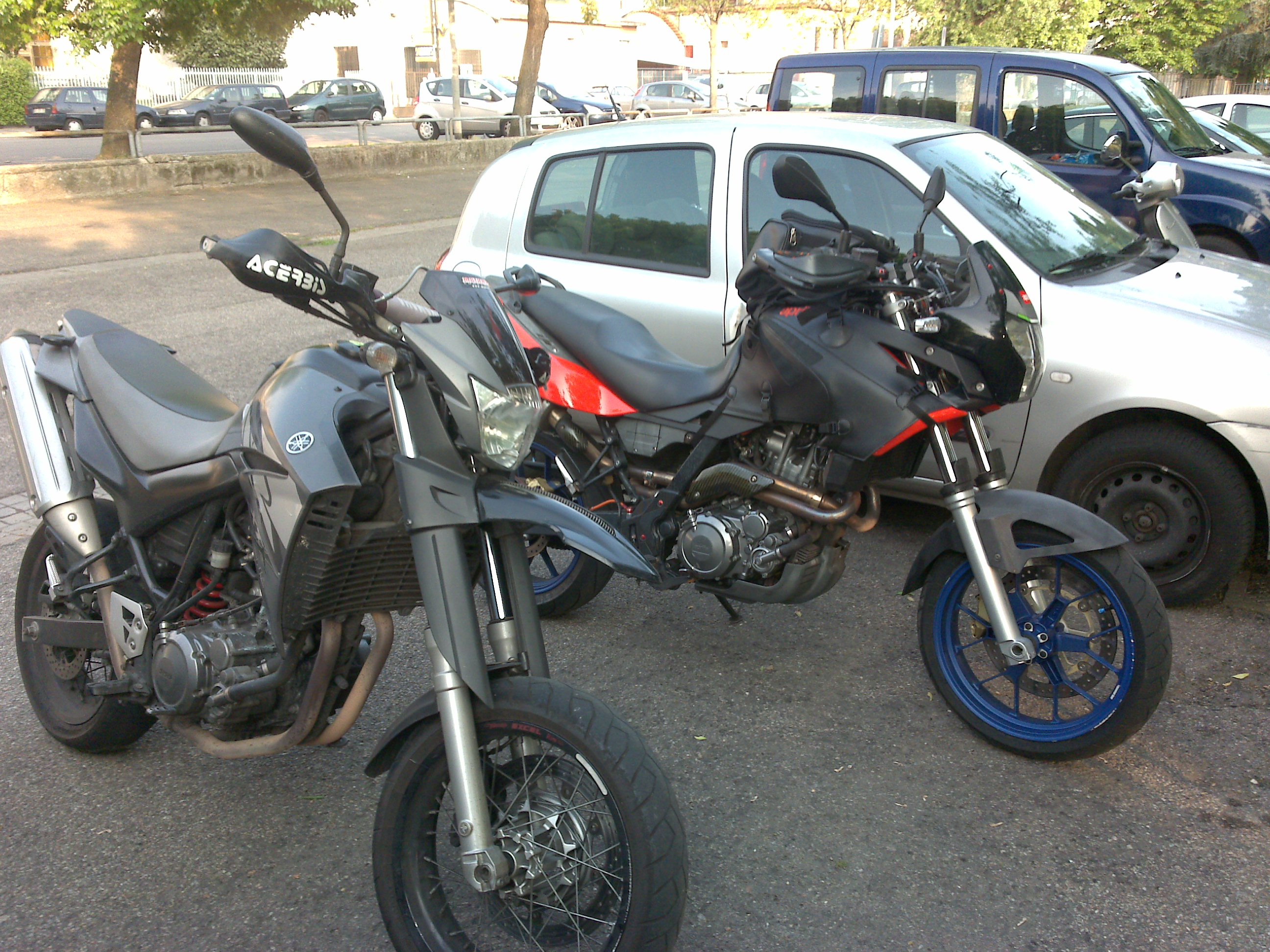

Sabato sono andato a trovare amici ad Arona, occasione per provare il nuovo assetto turistico 'summer 2011'... 8)
By nicuzzo at 2011-04-17
