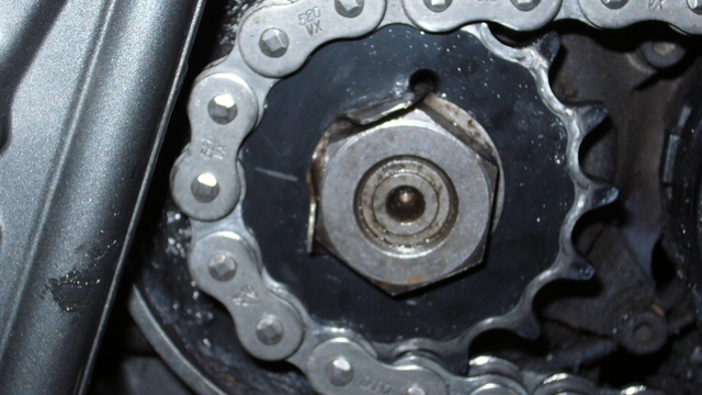

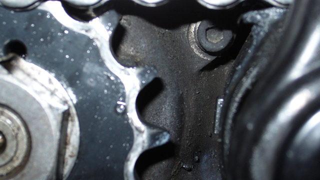

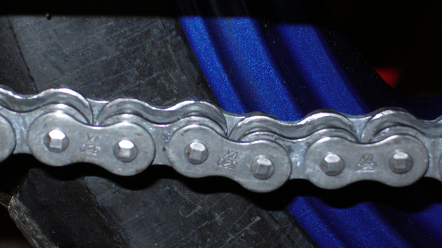

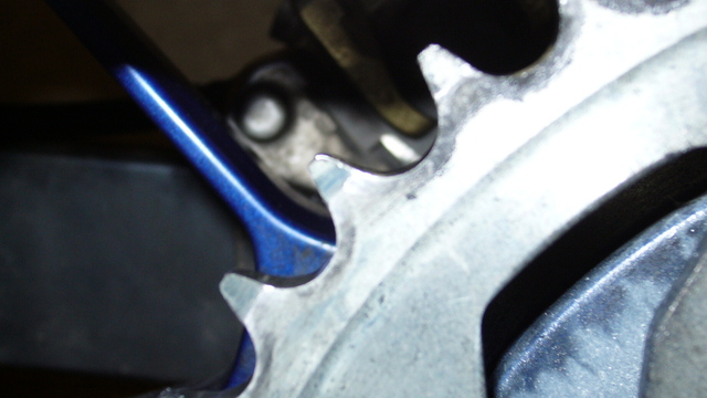

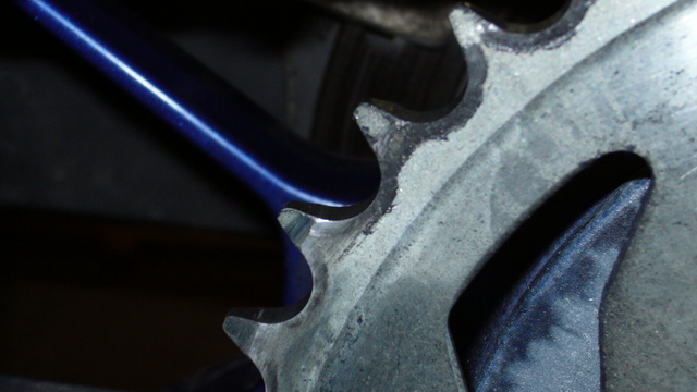

Vorrei mostrarvi la catena con le maglie grippate e le condizioni
di corona e pignone per un consiglio sul da fare......
corona
pignone
A voi l'ardua sentenza !!!

Re: Catene
mmm la catena forse è meglio cambiarla... invece corona e pignone, almeno come forma (non a dente di squalo) credo possano andare...

Re: Catene
concordo... pignone e corona sono ancora in buono, per non dire ottimo stato...
k.
la catena invece, nonostante i perni delle maglie sono ancora nella posizione "giusta", la sostituirei per via delle maglie grippate che sono decisamente tante...
