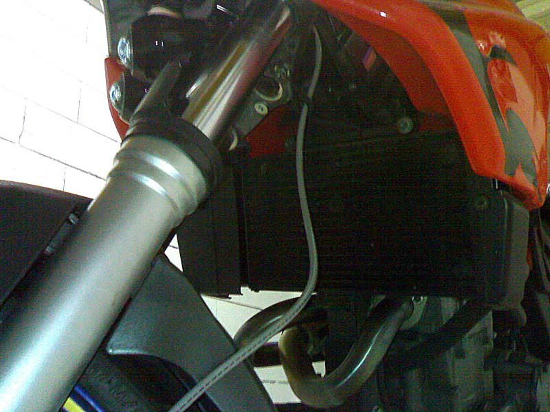

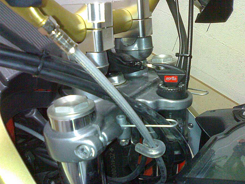

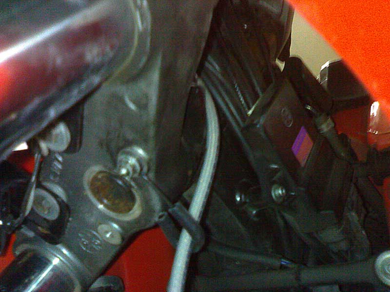

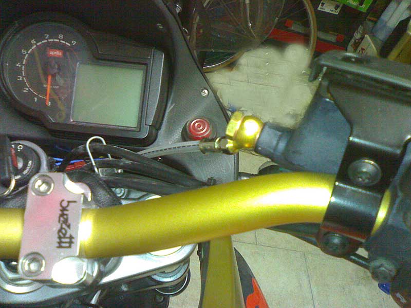

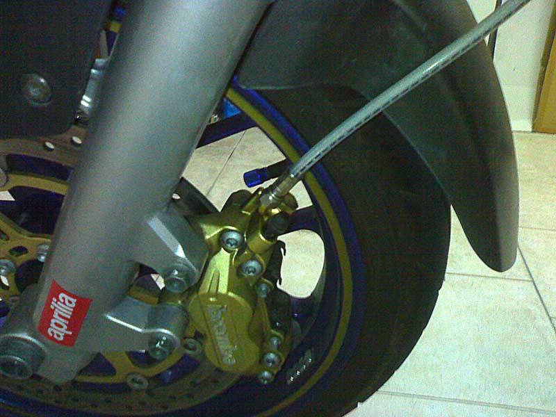

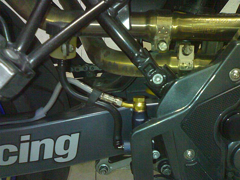

Allora, posto le foto della mia titanica fatica.
Non e' certo ai livelli estetici di quella di Vhack, ma mi accontento.
Questa e' la zona bestemmie, dove non riuscivo a darne fuori....
Si noti il tubo in gomma che ho sovrapposto al tubo freno per farlo passare nella guida metallica senza che sfreghi, balli, o si rovini.
Questa invece e' la parte che avro' sempre sott'occhio, ed e' quella che mi esalta di più:
Un occhio agli espedienti utilizzati per sostiruire i gommini fermatubo, che non erano in dotazione avendo acquistato pezzi separati e non il kit per Pegaso:
E infine la zona della ruota anteriore:

invece a me piace di brutto... soprattutto i raccordi dorati che riprendono le pinze, oltre che il manubrio e le altre parti che hai colorato... tarro ma con discrezione ottimo lavoro !ElCaimanDelPiave ha scritto:Allora, posto le foto della mia titanica fatica.
