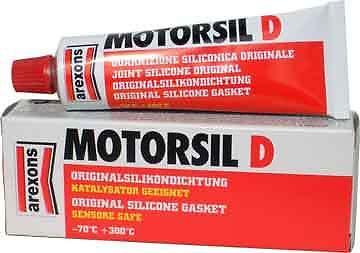

secondo me ti costa più di spedizione che il costo della guarnizione, io andrei di mastice siliconico per guarnizioni e via.
Lo trovi in qualsiasi autoricambi

Re: Radiatore e fuoriuscite di liquido
No!
Quello per le marmitte è un altra cosa, non so se sia anti olio.
A te serve questo, puo essere anche nero, è la stessa cosa

Ciao Futuromane,
mi sa che parlate della stessa cosa
, il motorsil io l' ho usato quando avevo sfiati delle guarnizioni nei pressi dei terminali (quando avevo i MIVV).
Quella nera però, che credo si differenzi dalla rossa per una maggiore resistenza alte temperature ...

Io non so quello che intende lui, esiste un silicone rosso specifico per canne fumarie che non ha niente a che vedere con questo.nicuzzo ha scritto:Ciao Futuromane,
mi sa che parlate della stessa cosa, il motorsil io l' ho usato quando avevo sfiati delle guarnizioni nei pressi dei terminali (quando avevo i MIVV).
Giamà,
indaga bene , io avevo una fessura al centro del radiatore e mi spiscettava sulla scarpa sx....
bagnando nel percorso varie cose, tra cui i tubi del radiatore, che avevo indagato all' inizio ...
Quello nero era nato per i motori fire ed è equivalente a quello rosso che esisteva già molto prima

Allora, il silicone rosso che ho usato io per la marmitta della punto è resistente fino a 850 gradi, è chiamata guarnizione liquida qui... e devo dire che sulla punto ha funzionato...
