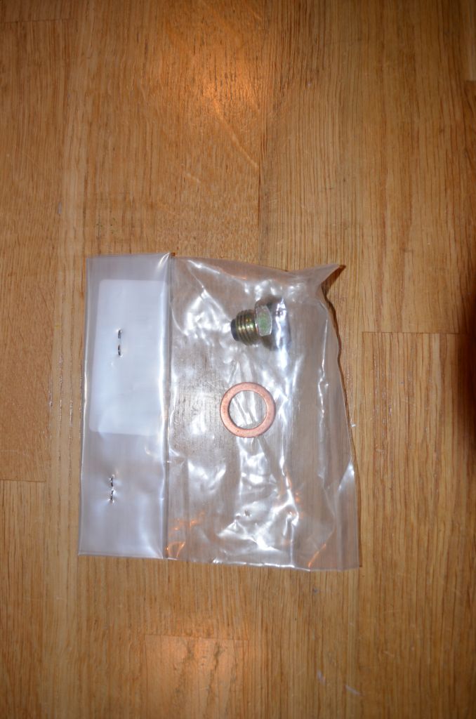

Ed ecco qua l'ultima mini-scimmietta: tappo olio con calamita, per attirare tutte le schifezze metalliche... Non so proprio più che trovare...

Re: Cambio olio
preso su off the road anke il tappo sas????

Re: Cambio olio
Yes! E la leva cambio... che è troppo lunga...tissy ha scritto:preso su off the road anke il tappo sas????
